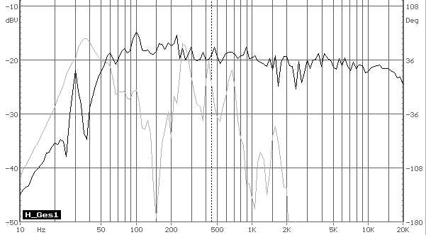

                          Ich verstehe Dich anscheinend wirklich nicht.
                          Bei alllem Respekt für Deine Mühen ums Forum und die div Treffen.
                          ... sondern auch Frequenzmüll im Mitteltonbereich ....
                          Magst Du da nicht unterscheiden WO sich die Ventilationsöffnung befindet.
                          Anbei eine Messung der VIB130 HYPO, die VIB130TL misst sich genau gleich.
                          Diese Aussage glaube ich gar nicht.
                          Lasse mir gerne das Gegenteil beweisen.

                              • 10330
                              ............ oder wird vieleicht mal als gewisse Rauigkeitsanfälligkeit im Stimmenbereich wahrgenommen.
                              ich wollte eigentlich nichtmehr, aber wollte nur den letzten post als "hervoragend getroffen" herausheben, ... mir geht es um das zitat, ...
                              da ich die vib 130 tl im probegehäuse mit meiner hypo und mit meiner cb verglichen habe kann ich ganz gut hier mitreden, und dann war da noch das treffen bei mir, ...
                              nochmals OT: nebenbei, ich höre im moment mit den ...
                              http://boxsim-db.de/aria-tl/
                              ... ebenfalls br mit zugestopftem br-rohr, ... ebenfalls wegen der gleichen probleme, ... trotz br-rohr hinten, ... ich entzerre in zimmerlautstärke im bassbereich mit der behringer und habe so einen tiefgang bis 40 hz runter und das mit einem 10er bässchen. zur zeit ohne sub.
                              da das meiste hier OT war, mache ich den vorschlag dass jetzt nur noch die konkreten fragen beantwortet werden, ........ ich habe den fehler gemacht zu weit auszuholen, ... der threadersteller möchte nur die konkreten fragen beantwortet haben, ... die anderen themen drumrum werden wir in einem späteren thread klären, ...
