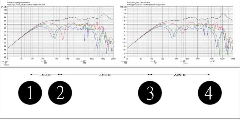

    Vorerst, die Eröffnung dieses Themas ist eine Hommage an Oliver Mertineit von dipol-audio.de. Dieser Mann hat physikalische Gesetzmäßigkeiten auf Lautsprecher übertragen die wie ich finde in der Gemeinde relativ unbekannt sind. Von dem her will ich die Thematik aus der Versenkung holen...
    Als Einleitung verlinke ich mal auf Seine Seite: http://www.dipol-audio.de/dipol08_sketch.html
    Um Chassis auf einer Schallwand nach dem Prinzip der Golomb-Linealen zu positionieren, braucht man kein Mathegenie sein. Ein Lineal der Ordnung 4 und Länge 6 ergibt noch relativ kompakte Schallwandimensionen. Bei mehr als 6 Chassis ist das Prinzip für Wohnräume unpraktikabel.

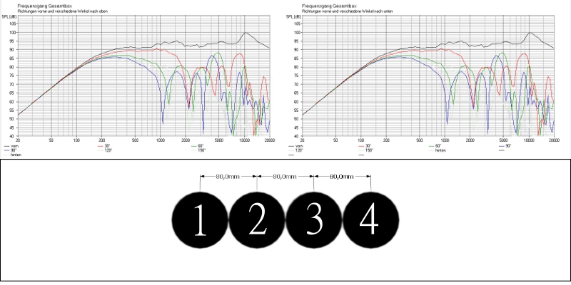

    Na dann zeig ich Euch mal ein paar Simulationsergebnisse von Boxsim. Als Treiber wurden jeweils 4Stk. FRS 8 M 8Ohm in jeweils 2L geschlossenem Gehäuse eingesetzt. Ohne Weiche etc. Die Schallwand hat immer dieselbe Größe mit 80cm x 17cm. Selbstverständlich sollen die Schallwände vertikal aufgestellt sein, nicht wie im Bild horizontal. Aber egal, das ganze ist sowieso Fiktion.
    Hauptaugenmerk liegt bei den Abstrahlwinkeln 30°(rot), 60°(grün) und 90°(blau)
    Die Diagramme für die horizontale Abstrahlung sind untereinander sehr ähnlich und werden der Übersichtlichkeit halber nicht gezeigt
    Gewöhnlich werden die Treiber auf das Maximum zusammengerückt. Deutlich zu sehen sind die heftigen Kammfiltereffekte welche das Ohr über Boden und Decke als "erste schallstarke Reflexion" erreichen.

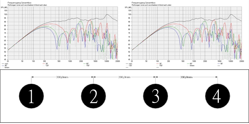

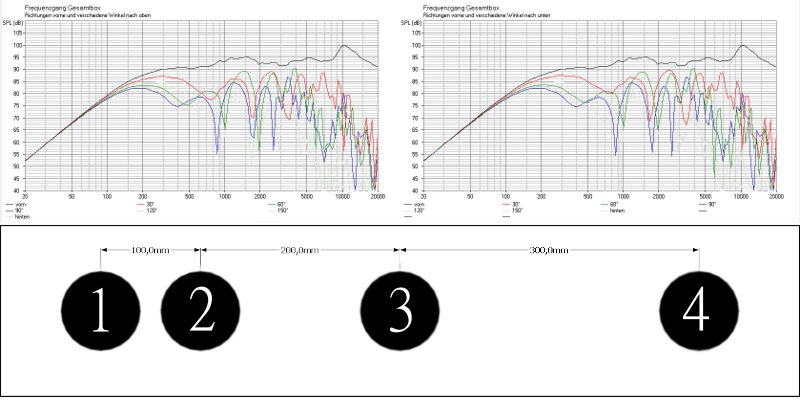

    Ok, jetzt ziehen wir die Treiber gleichmäßig auseinander und sehen was dann passiert:
    Jetzt bringen wir ein wenig Unordnung ins Geschehen!
    Chassi 2 und 3 werden jeweils um 10cm nach links (also nach oben) verschoben:
    Zu guter letzt verschieben wir Chassi Nr. 3 um 10cm nach rechts:
    Nanu, sieh sich einer diese gleichmäßige 30°-Abstrahlung an Das ist doch mal eine kohärente Wellenfront!
    Wie man es sich wünscht, eine gleichmäßige Dämpfung um ca. 6dB unter 30° von 1kHz - 10kHz
    Die Theorie bewahrheitet sich, jeder Abstand zwischen den Chassis untereinander kommt nur einmal vor. Dadurch werden die Interferenzen signifikant reduziert.
    Ordnung im Chaos. So einfach! Solomon W. Golomb sei Dank

    Halli Sideshow,
    ... interessante Sache !
    Aber mal angenommen, die Vertikalen wurden mit Bezugspunkt "die Mitte zwischen Treiber 2 und 3" simuliert.
    Und wenn man jetzt als Bezugspunkt die Mitte zwischen 3 und 4 (oder 1 und 2) nimmt:
    bleibt dann der Vorteil erhalten ?
    Also insofern auch noch besser, als hätten alle Chassis kleinen und gleichen Abstand ?
    Weißt`wie ich meine ?

      Ja ich verstehe absolut wie du das meinst, das habe ich mich auch gefragt.
      Ich kann Dir die Frage aber leider nicht beantworten. Dazu müsste man den virtuellen Messpunkt bei BoxSim variieren können. Geht das
      Vorerst ist das ganze noch graue Theorie. Isofern muss man sich natürlich auch die Frage stellen inwieweit der Raum und speziell in diesem Fall, Boden und Decke als Spiegelschallquellen, Einfluss nehmen.
      Habe gerade mit Arta eine einfache "Live"-Messung an der Testschallwand gemacht.
      (Dipol mit anderen Chassis) 180°, 1m radius um das Zentrum der Schallwand. Sowie die von Dir angesprochenen Positionen. Schwankungsbreite ca. +/- 6dB. Der Diffusschall ist zu stark um eindeutige Aussagen machen zu können.
      Sowas müsste man Professionell machen...

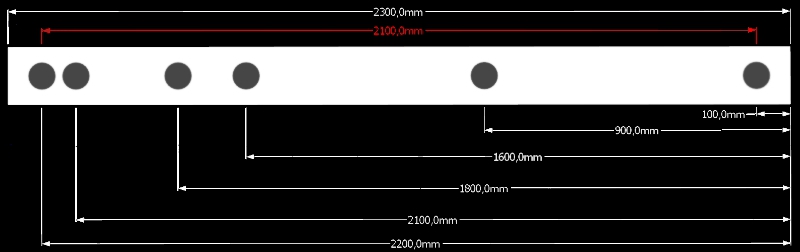

        Interesante Sache das mit dem Golomb-Lineal. Da kommt mir gleich eine Idee mit einer Anordnung in der Ordnung 6 mit linienförmigem Hochtöner (Langes Bändchen oder entsprechendes HT-Linearray) zwischen Position 4 und 10…

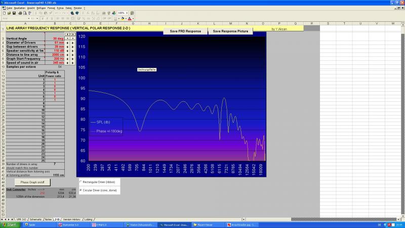

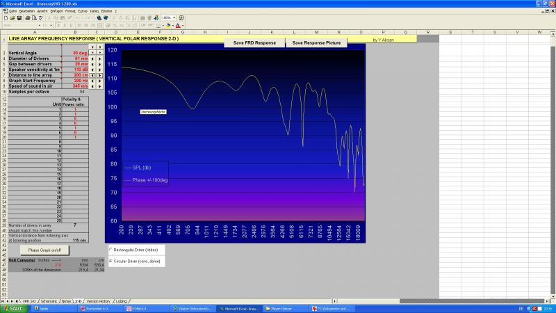

          Tja Gabriel,
          aus den Simulationen kann man aber vor allen Dingen eins erkennen:
          Die Grenzen der Simulationsfähigkeiten von Boxsim.
          Boxsim simuliert bekanntlich auf unendliche Entfernung und skaliert das Ergebnis dann auf 1 m herunter.
          Das geht aber bei so einem speziellen Array, das man ja üblicherweise im Nahfeld (2-3m) anhört, böse in die Hose:

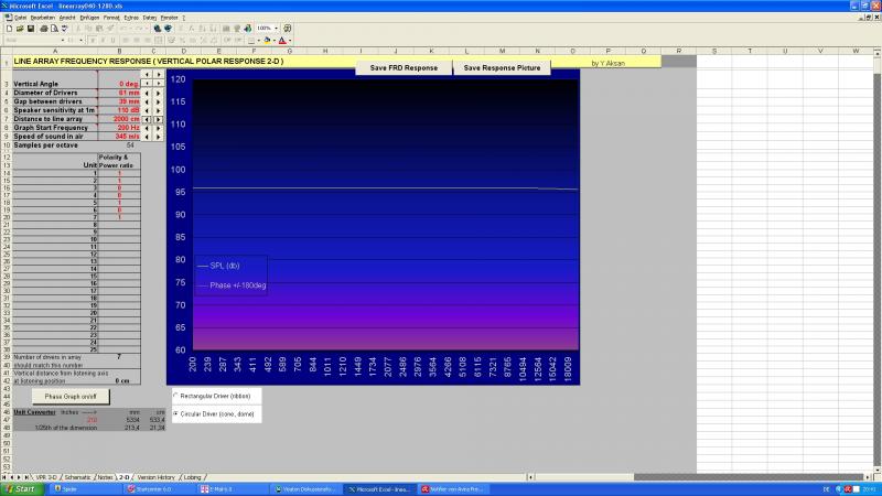

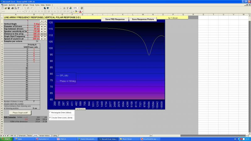

          Hier mal ein paar Simulationen mit einem anderen Programm:
          Auf Null Grad in 20 m Entfernung in 2-D Darstellung:

          Noch alles im Lot

          Nun 30 Grad in 20 m Entfernung:

          Nun 30 Grad in 2 m Entfernung:

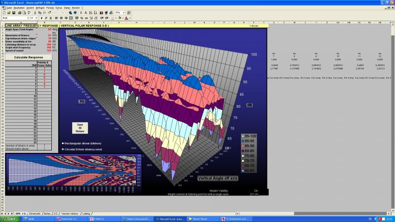

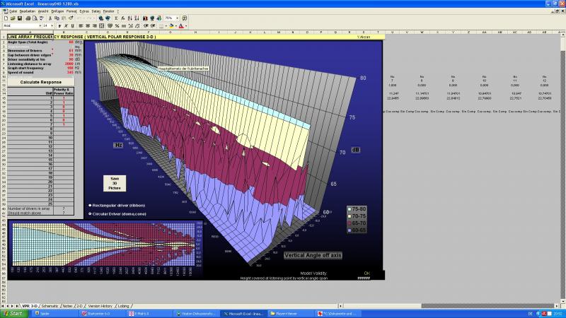

          Das ganze noch in 3-D-Darstellung bis +-30 Grad:
          20 m Entfernung:
Ansichten: 1
Größe: 67,9 KB
          Und in 2 m Entfernung:
Ansichten: 1
Größe: 70,1 KB
          Simulationsachse ist Mitte des Arrays, allerdings ohne Schallwandeinfluss bzw unendliche Schallwand
          Insbesondere kann man erkennen, daß das Array nicht symetrisch abstrahlt und sich auf übliche Abhörentfernungen betrachtet "geringfügig" anders verhält als uns Boxsim glauben lassen will.....
          Meiner bescheidenen Meinung nach macht dieses Array Fullrange nicht wirklich Sinn.
          Deutlich besser wäre da mit 2 zusätzlichen Treibern ein 7er Bessel-Array (bei dem fällt der mittlere Treiber weg)

            Peter, Hut ab und Danke das Du das nochmal durchgekaut hast.
            Die Grafik: 30° 2m, schockiert mich jetzt nicht. Hat grobe ähnlichkeiten mit Boxsim, großer Einbruch bei ca. 700 Hz, Abfall ab 10kHz, größere Welligkeit ja! So mancher Dreiweger macht da größere Sauereien. Die letzten beiden Grafiken muss ich morgen mal versuchen zu lesen...

              10dB Einbruch, das ist schon heftig. Bei der Testschallwand konnte ich das gerade nachmessen allerdings nicht ganz so heftig und nur in einem sehr schmalen Bereich von +/- 1,5cm in der vertikalen auf 1m Abstand. Das ist natürlich nicht schön wenn man beim Musikhören genau an diesem Punkt sitzt. Ob man es realisiert sei mal dahingestellt.

              Die beiden 3D-Darstellungen kann ich leider nicht interpretieren. Dazu fehlt mir der Bezug zum Programm und dann noch die komprimierte Grafik. Aber es sieht chaotisch aus Was ist das für ein Programm?
              Ordnung 6 und Länge 21:
              Bei einem mindesttreiberabstand von 10 cm ergäbe das einen maximalabstand von 2,1 m! Willst Du das wirklich
                  Schau Dir mal die Tabelle in Wikipedia an. Die kürzeste Möglichkeit für die Ordnung 6 liegt bei 17. Als Treiber dachte ich an Faital 3Fe20, mit denen ein einfacher Abstand von 80 mm möglich ist. Das ergibt eine Mindestbauhöhe von etwa eineinhalb Metern pro Box, das wirkt für mich noch realistisch. Außerdem gibt es bei der Ordnung 6 mit der Länge 17 mehrere (4) ideale Anordnungen, lass sie uns mal GRA (Golomb Ruler Array) nennen. Bei zweien davon wäre zwischen 4 und 10 genug platz für ein Hochtonarray.
