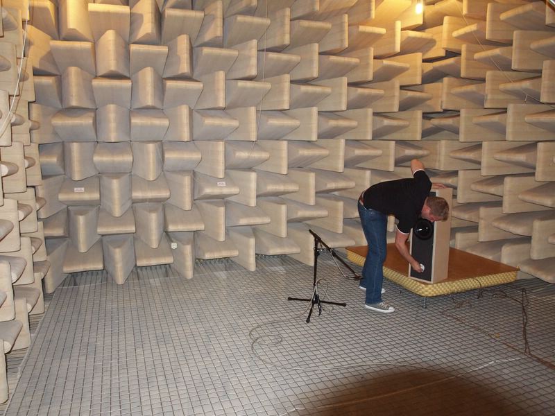

nach langem hin und her ist endlich meine Modifikation der StarletG fertig und ich war gestern zusammen mit einem Bekannten bei Visaton zum Messen.
Vorab möchte ich mich beim Visaton-Team für einen tollen Tag in Haan bedanken.
Das Messen ging recht problemlos und zeigte mir wie präzise Boxsim arbeitet. Das hätte ich gerade wegen des W100S nicht erwartet. Es zeigte aber auch, dass bei einer der beiden Boxen im Tieftonzweig etwas nicht stimmte. Zu Hause stellte sich heraus, dass eine Lötstelle gebrochen war.

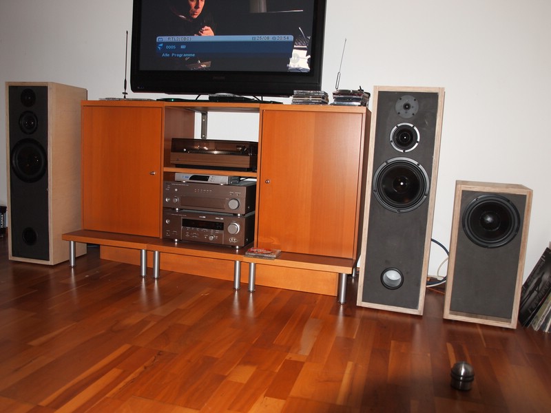

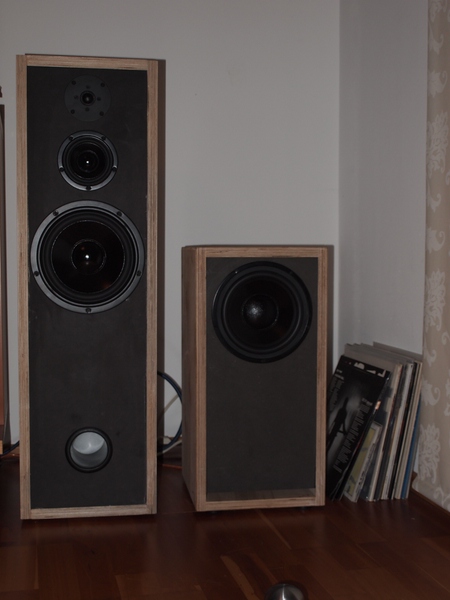

Doch der Reihe nach: Meine Frau meinte irgendwann nach einem Weiberabed bei uns im Wohnzimmer, dass die kleinen Boxen zwar recht hübsch anzuschauen wären, aber Party könne man nicht unbedingt damit machen und etwas mehr Bass könne nicht schaden. Wir haben uns dann rechts schnell auf eine klassische Drei-Wege-Box mit 20 cm Teftöner, 10 cm Mitteltöner und einer Kalotte geeinigt.
Der Zufall wollte es, dass das 2/3 der Chassis für eine Starlet bereits im Haus waren, nämlich ein Paar W100S und und ein Paar G20SC. Erstere spielten in eine Art Topas-TQWT-light und zweitere sollten eigentlich die DTC80 ersetzen, um eine Art Power Topas-TQWT-Light zu werden. Die W200S fand ich dann recht schnell gebraucht über dieses Forum. Die Schallwände ließ ich mir bei Speaker-Space machen und das MPX gab es aus dem Baumarkt.
Als Grundlage für die den Tiefton- und Tiefmitteltonerech bediente ich mich dieser Starlet-Modifikation, beschränkte mich aber auf eine reine 12db-Trennung. Beim Hochton ließ ich mich dann von meiner Intuition, meinen bisherigen Boxsim-Erfahrungen sowie den Tips und Tricks dieses Forums leiten.

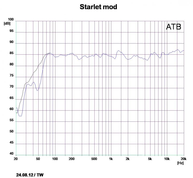

Erste Horeindrücke am Donnerstag abend ließen vermuten, dass die Abstimmung recht gut getroffen war. Dieser Eindruck wurde durch die Messung bei Visaton bestärkt. Einige Welligkeiten werden bestimmt verschwinden, wenn der Bündigfräser die ein oder andere Kante beseitigt hat und die Kanten abgerundet sind. Dazu langte leider die Zeit nicht mehr. Aber auch so macht die Starlet ziemlich viel richtig und hat meine Erwartungen schlicht und einfach übertroffen. Meine Frau ist zufrieden, sitzt im Wohnzimmer und hört Musik. Hat sie sonst nicht gemacht. Jetzt noch schön machen und ich habe ein Motivationsproblem für eine neue Wohnzimmerbox...

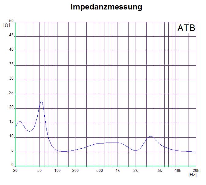

Anbei der Frequenzgang, die Impedanz sowie die Boxsim-Datei.
