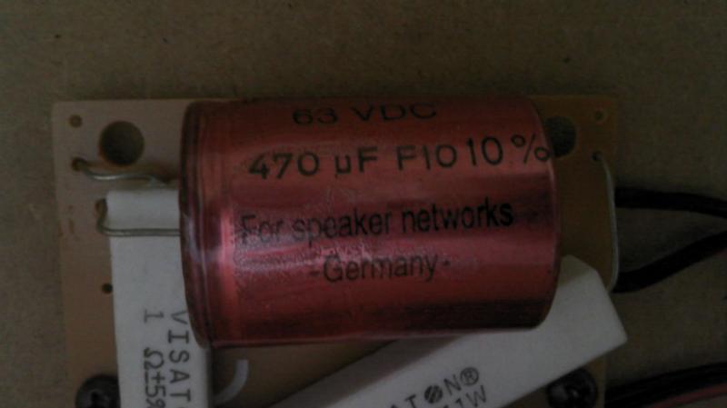

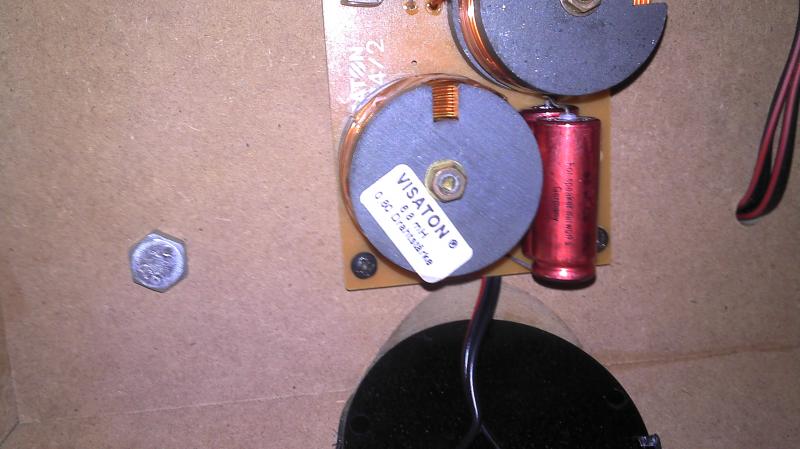

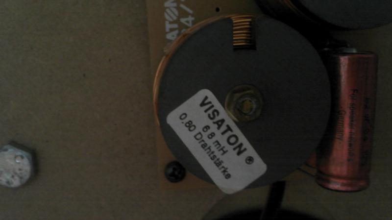

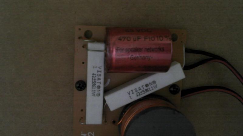

    Hallo liebe community,
    ich bin neu im Forum und habe ziemlich wenig Ahnung...vielleicht könnt ihr mir helfen
    Ich habe aus einem Nachlass 2 Visaton Boxen bekommen habe jetzt aber keine Ahnung was das für Boxen sind habe aber gehört das die zu einem dolby surround system gehören und die dritte Box (bass Box) nicht mehr dabei ist weil sie kaputt ist.Ich möchte sie nun in meiner Wohnung verwenden habe bis jetzt noch keinen Verstärker oder surround system. Ich habe von den Boxen von unten ein paar Fotos gemacht....
    Ich hoffe ihr könnt mir helfen
    Danke im vorraus
    Gruß Daniel
    • 28847
    Hallo Daniel. Ich sehe keine Box. Ein Foto könnte helfen, Weiche alleine nutzt wenig. Und wenn, bitte die gesamte Weiche zeigen.

      Danke für die schnelle Antwort...ok klar hab gedacht ihr könntet mit den technischen Angaben mehr anfangen

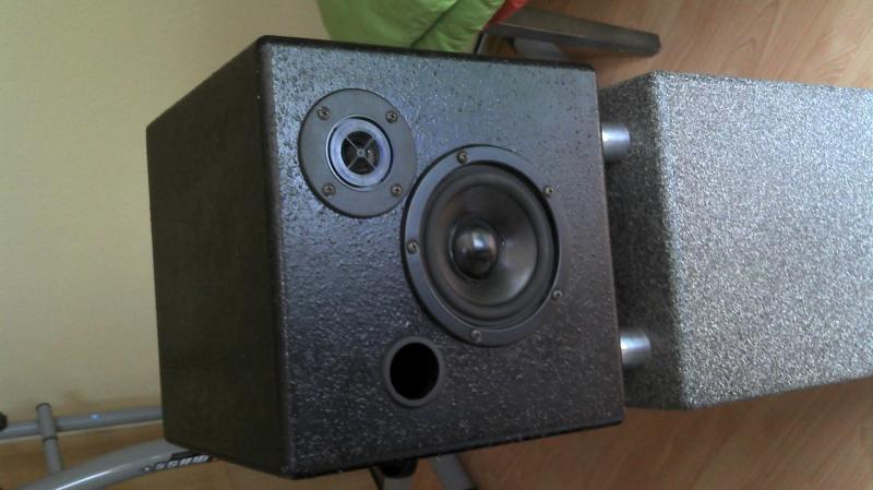

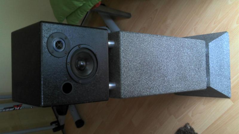

        moinn Daniel
        es könnte das hier sein
        http://www.visaton.de/de/bauvorschla...sat/index.html
        die Werte der Weichen passen
        und der Subwoofer falls man einen 13 cm Bass so nennen kann ist im Sockel untergebracht
        also eigendlich ein 3 Wege System
        oder der Sockel ist nur Tarnung und es ist nix drin
        Such ma ein BR Rohr im Sockel und horche ob tiefe Töne raus kommen

                          Dieser Bauvorschlag basiert auf "Genesis Sub/Sat" und das Gehäuse wurde von der Zeitschrift "Selbst ist der Mann" entwickelt. Der Subwoofer ist im Sockel untergebracht. Akustisch ist der Bauvorschlag identisch mit "Genesis Sub/Sat".
