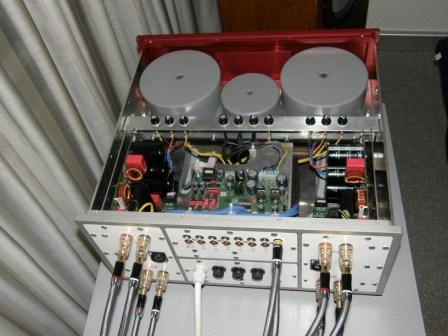

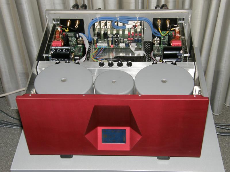

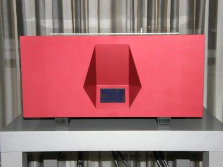

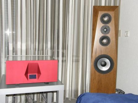

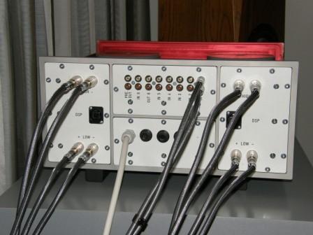

        Es sind 4 Kanälen (2 links mit Dsp und 2 rechts mit Dsp)
        Walwal: Ich werde die Threads mal durchlesen

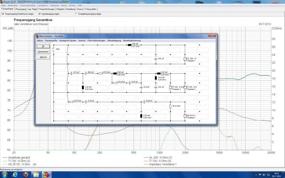

        Ich habe wass simuliert aber kein gutes resultat.
        Am Wochenende werde ich wieter experimentieren.
        Hier noch einige Bilder von miene Anlage

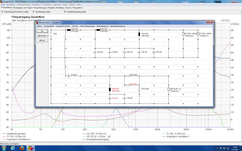

          Also ähnlich wie meine Concorde. Da findest du sicher einige Hinweise. Du kannst auch die aktive Trennung in Boxsim durchspielen. Ich fand 24 dB/Oktave am besten.
          Hier die Simu für deine Chassisanordnung und Restweiche, dass du einen anderen HT hast, ist egal. Verwende die passive Trennung bei 2500 einfach weiter.
          War die Simu nicht gut oder der Klang? Ich habe festgestellt, dass bei Teilaktivierung der HT zu laut wird, also etwa um 2 dB senken.

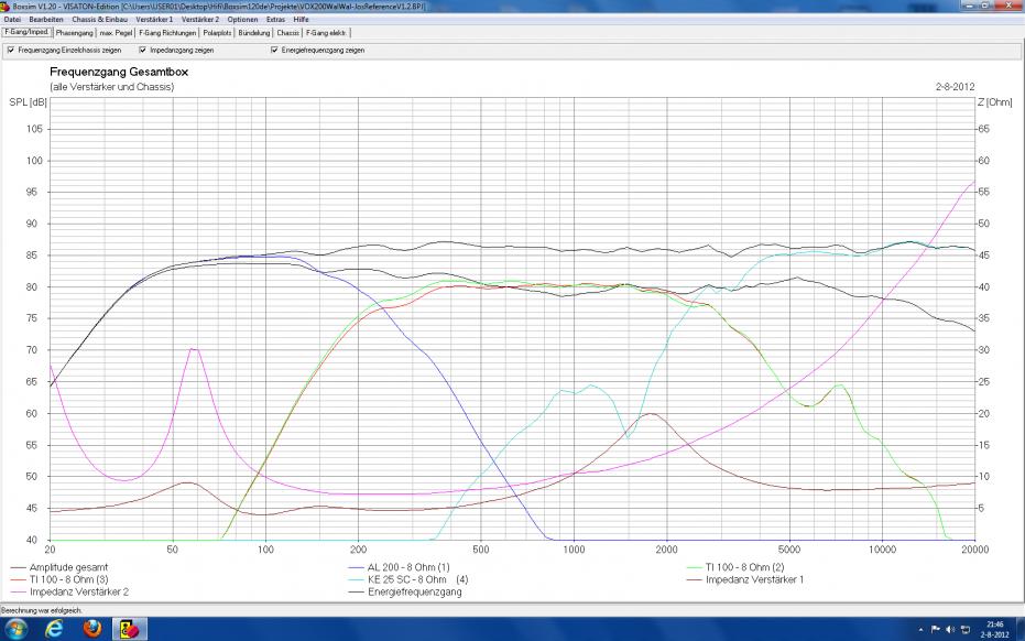

            Ich habe noch was gespielt mit Boxsim.
            Hier das ergebnis:
              • 28828
              Sieht gut aus, leider lassen sich die Ti nicht gut simulieren. Entscheidend ist der Höreindruck/Messung.
