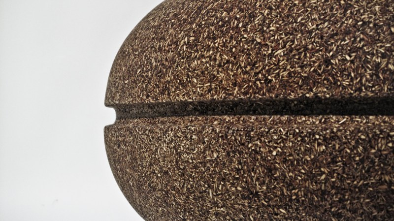

                  Erstmal vielen Dank für eure Einschätzungen -
                  dass dieses Design nicht nur Freunde finden wird war mir
                  schon klar.
                  Zur Vorgangsweise bei der Entwicklung:
                  Ein Testgehäuse ist gerade in Arbeit, es wird aus MDF schichtenweise aufgebaut
                  und evtl. nach ein paar Messungen optimiert. Messungen an einer rechteckigen Kiste
                  hätten in diesem Fall nach meiner Meinung wenig Aussagekraft.
                  Die dezente Anspielung auf geheimgehaltene Messdaten habe ich auch verstanden-
                  Daten zur Obelix werden folgen - es gibt schlicht und einfach noch keine Messungen.
                  Das Herstellungsverfahren werde ich mit einigen Fotos dokumentieren,
                  vorab kann ich nur ein Bild der unbehandelten Oberfläche beisteuern.

                            So nebenbei bemerkt: Wenn 25% der Weltbevölkerung gefallen
                            an den Dingern findet reicht mir das für den Anfang schon
                            Zum Material:
                            Grundsätzlich eignet sich jedes organische Material, vom feinen Hackschnitzel
                            über Kokosfaser, Sisal, Altpapierschnitzel, Hanf, Stroh, Heu......
                            gebunden wird das Ganze je nach Anforderung mit Stärke, Wasserglas,
                            Naturkautschuk etc. und dann verpresst.
                            Auch ein schichtweise verschiedener Aufbau ist machbar, das ganze Composit
                            ist dann biologisch abbaubar. Auch die Beimengung von Mineralstoffen ist möglich.
                            Die Oberfläche im oben gezeigten Bild besteht aus gesiebten Fichtenschnitzeln
                            mit Rindenbeimengung.
                            Weitere Details werde ich im lauf der Produktion dokumentieren.
