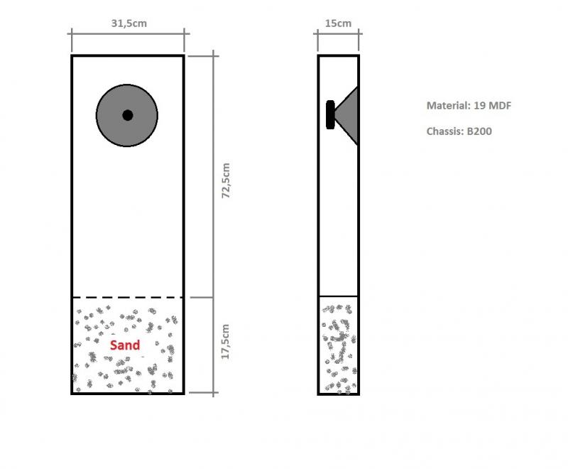

    Ich war lange nicht mehr hier und nun hat es mir der B200 in der solo 50 angetan.
    Ich habe nur das Problem das ich den Lautsprecher gerne in der Tiefe auf Max. 22cm ausdünnen möchte und den Reflexkanal nach vorn legen, da die Lautsprecher direkt an die Wand müssen.. Links und rechts stehen sie frei :-)
    Ist das ohne Probleme machbar?
    Danke für eure Hilfe

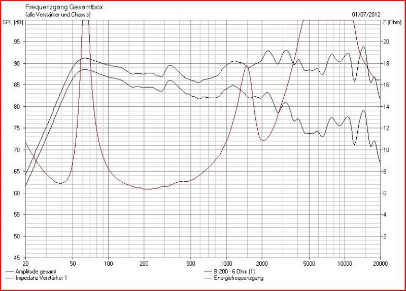

    Direkt an der Wand wird der Frequenzgang völlig anders.
    Das muss korrigiert werden.

      Habe gerade gesehen, dass die Solo 20 geschlossener Bauart ist und ein einem einfachen Gehäuse sitzt.
      Hier dürfte es doch keine Probleme geben, wenn man diese in der Tiefe ausdünnt und in der Höhe das Volumen wieder dazu gibt, sprich das Netto Volumen beibehält.
      Die Breite bleibt gleich..
      Dazu noch ein Aktiver Sub und das ganze per AVR bei 80Hz getrennt!
        • 07.01.2003
        • 29016
        Auch hier wird der Bereich unter 200 Hz zu laut. Wenn du je einen Sub unterstellst und bei 200 (oder so hoch wie möglich) trennst, geht es. Die üblichen Sub trennen aber zu tief und zu flach. Eine Aktivweiche wäre der Ausweg.
        Hiermit
        hast du Weiche, DSP und Verstärker auf einen Rutsch, damit kannst du sogar die Macken des B 200 egalisieren.

          Wenn ich bei Strassacker mal den Volumenrechner bemühe, bekomme ich für die Solo 20 bei 19mm Plattenstärke auf 21.3 Liter.
          Wenn ich das Gehäuse auf HxBxT: 72,5cm x 31,5cm x 15cm umrechne komme ich ebenfalls auf ein Volumen von 21,3 Liter.
          Diese Maße würde ich nach unten bis auf 90cm verlängern und den unteren Teil mit Sand Füllen.
          Jetzt ist die Frage was sagen die Profis hier im Forum dazu?
          Vieleicht hat jemand lust das mal kurz mit Boxsim zu sim. mir fehlen hier leider immer noch die Erfahrungen mit dem Programm

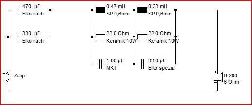

                  50 cm sollten die schon weg von der Wand. Hast du einen Bassregler am Verstärker?
                  Weiche kann man ändern, das gibt aber jede Menge Sauerei um 50 Hz. Sieht nicht gut aus. Aktiv ist angesagt, zur Not einen Bassregler in den Verstärker einbauen. Was mir nicht gefällt, ist der geringe Abstand Membran B 200 zur Rückwand. Der BB ist da empfindlich. In jedem Fall dort gut dämpfen mit Steinwolle 2-3 cm.
                  Das wäre eine preiswerte Möglichkeit:
                  HIGH-END Audiotechnik, Selbstbau, Audiogeräte selbstbauen. Überlegenheit gegenüber Fertiggeräten. Verstärker, Endstufen, Phono, Vorstufen, Aktivweichen, Aktivboxen, Akkunetzteile, High-End-Bauteile,
                  Mit dem Bassregler die Wandnähe korrigieren, Mittenregler und Höhen nach Bedarf. DSP macht nur Sinn, wenn du messen kannst.

                    hallo bugs...
                    50 liter geschlossen und an der wand, sieht die sache gar nicht so schlecht aus.
                    hier die simu mit einstellung an der wand.

                      Mir ist halt wichtig, dass die LS so flach wie möglich sind und an der Wand stehen müssen da sie quasi im Durchgang stehen und nicht so weit in den Raum ragen dürfen.
                      Wenn sie 20cm tief sind geht das zur Not auch noch.
                      Es sollen auf jeden Fall vernünftige LS werden und keine Spassbox die eigentlich nicht richtig funktioniert, dafür sind mir die B200 dann doch zu teuer...
