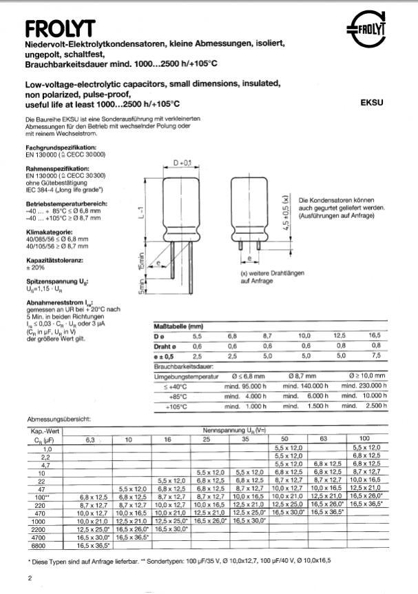

    Hallo Allerseits,
    habe hier eine ganze, Menge Frolyt bipolare Elkos liegen (aus einem anderen Projekt). Kann ich diese in einer Frequenzweiche verwenden? Spannungsfestigkeit 50V. Sollen in eine La Belle im Basszweig. Oder ist es besser Original Visaton zu kaufen? (Ja für Visaton sicherlich )
    Danke.
    Gruß Markus

    Wenn die Elkos wirklich bipolar sind, kannst du sie problemlos in der Frequenzweiche einsetzen.

        Hallo Markus,
        kann ich Dir von abraten. 50V Spannungsfestigkeit bedeuten bei 10V Reserve für Dauerbelastbarkeit gerade 40V. Damit bewegst Du Dich auf dem Spannungslevel der grösseren Symasym (60W) Sinus an 8Ohm. Das ist aber für den Tieftonpart der Belle eindeutig zu wenig. Die hier nötigen Leistungen um die nötige Basskontrolle zu erreichen überschreiten diese Spannungen locker.
        Das Netzteil einer Denon POA-6600 z.B. hatte +-90V.
        Um Geld zu sparen kann ich Dir nur die Aktivierung des Bassabteils empfehlen da die passive Weiche schnell in die Preisklasse des Aktivmoduls reinrutscht.

                          Zu den Elkos: Die aus der Spannungsfestigkeit zu errechnende Leistung berechnet sich zu:
                          Pmax=((DC_Spannungsfestigkeit/(2^0.5))^2)/R
                          was bei 50Vdc und 8 Ohm 156W ergibt.
                          Die Elkos sollten also ausreichend Spannungsfest sein.
                          Edit: Die Formel für die Wechselspannungsfestigkeit ist Pmax=(AC_Spannungsfestigkeit^2)/R, was bei 50Vac und 8Ohm 312W ergibt.
                          Falls die Spannungsfestigkeit also bei 50 V AC liegt, ist sie auf jeden Fall ausreichend.
                          Bei den meisten Tonfrequenz-Elkos, die ich bisher gesehen habe, war die Wechselspannungsfestigkeit angegeben.

                            Für mich kommt derzeit keine Aktivierung in Frage, geschweige denn auch noch digital. Gruslig... Wozu hat man denn sonst einen Plattenspieler. Es geht hier keinesweges um die Kosten. Wer sich eine La Belle baut sollte doch wissen worauf er sich einlässt.
                            Es handelt sich um folgende Elkos Frolyt EKSU.
                            Die originalen von Visaton haben auch "nur" 63V Spannungsfestigkeit. Aber ich habe mir jetzt die Von Intertechnik mit 100V besorgt, da sollte wohl alles passen.
