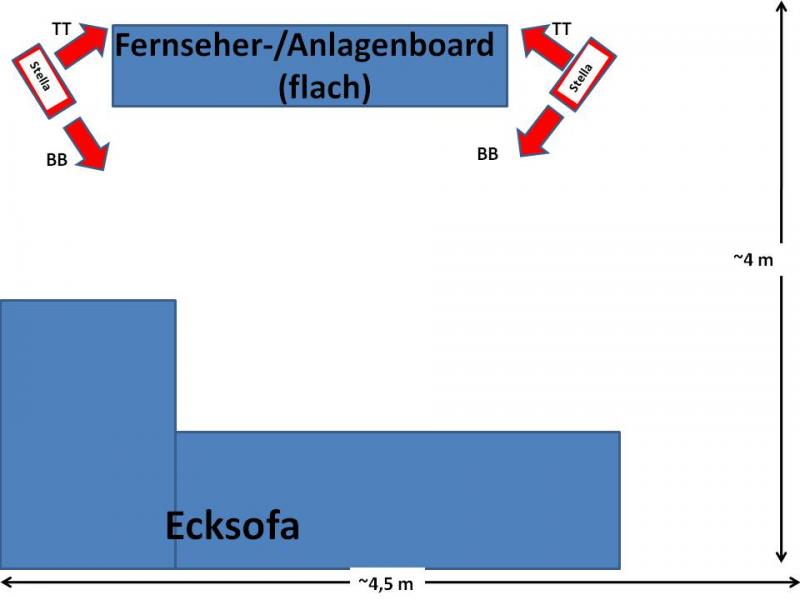

                Bei der Aufstellung bin ich leider ein bisschen begrenzt. Ich habe mal einen groben Plan der Aufstellung beigefügt. Wenn ich das richtig verstanden habe, sollen die TT ja, so wie jetzt, nach innen strahlen. Wie weit müssten die LS den von der Wand weg?

                  Die Anordnung der LS sieht doch gar nicht schlecht aus. Eigentlich sollten die Stellas einen guten Klang in Deinem Raum abliefern. Die Lautsprecher sollten meiner Erfahrung nach ca. 30 - 40 cm von der Wand / Ecke stehen. Probiere einfach mal aus.
                    Find ich nicht.
                    Bei der Aufstellung mit stark asymmetrischer akustischer Umgebung wird die Bühne immer verschwommen und frequenzabhängig verschoben sein.
                    An der Höhenwiedergabe ist's aber wahrscheinlich nicht dominant schuld.
