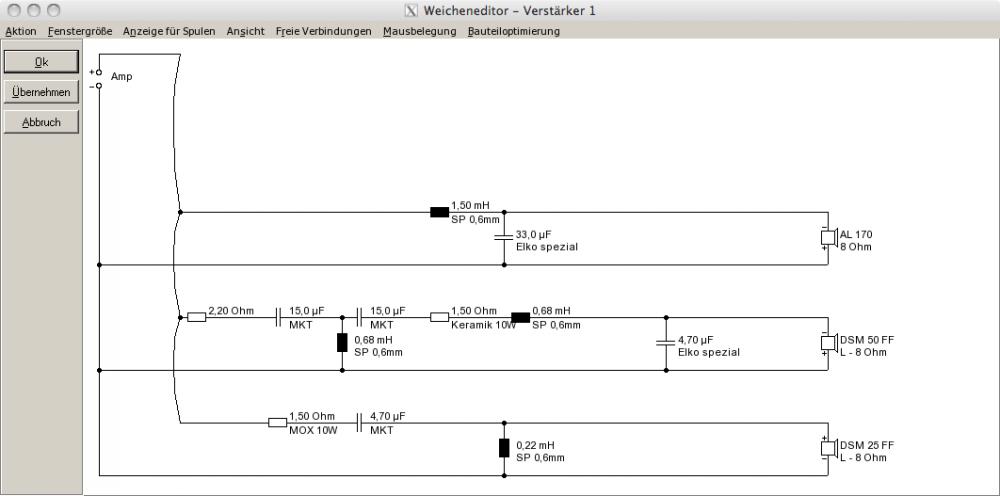

    Da meinem Bruder die Atlas ATLAS COMPACT MK V ein wenig zu hoch ist kam mir der Gedanke es müßte doch auch mit der DSM Subwoofer/Satelliten-Version (03/93) funktionieren. Allerdings gibts den WS 21 BF nicht mehr.
    Existiert vielleicht eine Version mit dem AL 170 ?

    vielleicht ist es einfacher, aus der aktuellen Compact eine Sub/Sat Kombi zu machen.
    Willst Du aktiv trennen oder passiv?

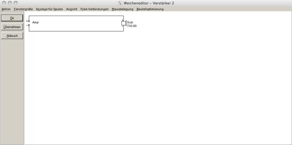

      es soll teilaktiv werden, es werden 2 Wyntek WAM 300 sein.
      Als TT aber keine Visaton sondern
      entweder den Dayton RSS 225/8 oder Monacor SPH 8M, pro Seite jeweil 2 Stück.

        ich hab mal die original Boxsim Datei der Atlas Compact MK V genommen und den
        TIW aus dem gemeinsamen Gehäuse genommen und in einen SubT30.60 gesteckt,
        sowie den Hochpass des AL170 aus der Weiche entfernt.
        Trennung zwischen Sub und Rest ist aktiv bei 150Hz 12dB.
        Gestrichelte Linie ist Original, die andere Sub/Sat.

              müßte denn die Schallwandbreite von ca. 29 cm(breite Fase) nicht beibehalten werden ,wenn ich die oberen 3 Chassis in einem kleinen kompakten Gehäuse einbaue,
              danach wurde doch die Weiche mit berechnet oder nicht ?

                ja, am besten das kleine Abteil komplett aus dem Aufbauplan verwenden.
                Halt nur ohne den riesen Kasten drum herum...
