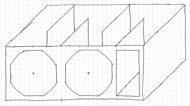

    da es sich um meinem Thread handelt, sollte ich vielleicht kurz einen Zwischenbericht abgeben. Die Simulationen mit zwei TIW250 in einer extrem kompackten Transmissionline sahen bei AJHORN sehr gut aus. Die Skizzen sehen so aus: Anhang. Akustisch sehen die Simulationen bis rund 160-180 Hz sehr gut aus.
    die Außenmaße sind ganz grob 260x750X500 (HxBxT). Dieser soll in einem Lowboard spielen, somit ist er liegend konzipiert, kann aber ohne Probleme auch hochkant gestellt werden.
    Zum Weihnachtsurlaub wird das Probegehäuse gefertigt, vielleicht auch früher!
