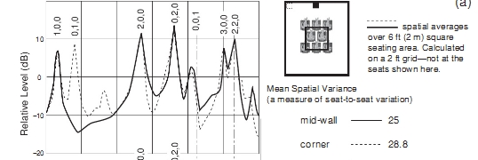

              Weil der Bass an bestimmte Stellen im Raum muss, wenn er gleichmäßig sein soll.
              Und dort stehen die Front-LS schlecht, also muss man trennen.
              Weil TT mit Wandabstand Auslöschungen erzeugen, die nicht korrigierbar sind.
              Weil kleinere LS auch einen kleinen (identischen) Center ermöglichen.
              Weil sie preiswerter sind und nicht schlechter.
              Weil der Bass aus Vollbereichs-LS chaotische Verteilung im Raum hat mit Abweichungen von 20 dB.
              Hier der Bass mit nur einem Subwoofer direkt an der Wandmitte. Sieht grausam aus, kann man aber entzerren. Es sind aber keine Basslöcher vorhanden!
              Mit 2 Sub sind einige Moden weg, der Rest ist leicht zu entzerren. Mit 3 Vollbereichs-LS ist eine Entzerrung unmöglich und die Abweichungen sind chaotisch.

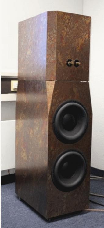

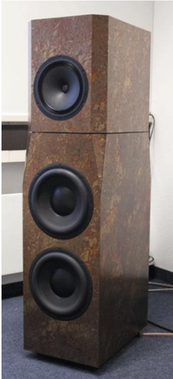

                  so nun hab ich was ich wollte, musste sie noch nicht einmal selber bauen.
                  habe die lautsprecher in einer hifi lounge in nürnberg gekauft die lautsprecher wurden von dem besitzer entworfen und gebaut.
                  ein absoluter wahnsinn die teile, und natürlich gebaut mit visaton chassis!!!
                  tiw250 , bg 200
                  NOCHMALS EIN ABSOLUTES LOB AN VISATON MACHT WEITER SO
                  hier ist einmal die beschreibung der ls
                  Ein Paar Referenz Lautsprecher Luna Audio "Gladiator" teilaktiv NEU mit 5 Jahren Garantie !
                  Als leidenschaftlicher HiFi Fan beschäftige ich mich mittlerweile seit Jahrzehnten intensiv mit hochwertigen Lautsprechern.
                  Mein absolutes Spezialgebiet sind dabei Lautsprecher, welche ich auch seit 25 Jahren entwickle und konstruiere.
                  Bei den Luna Audio "Gladiator" die ich hier anbiete handelt es sich um meine persönlichen Referenz- Lautsprecher, bei deren Konstruktion ich keinerlei
                  Mühen und Aufwand gescheut habe.
                  Das Gehäuse ist jeweils ein zweiteiliges Monument welches keinerlei hörbare Resonanzen zulässt.
                  Die Gehäusewände bestehen aus 50mm starkem MDF welche teilweise zusätzlich auf der Innenseite mit 10mm Marmor verstärkt und einer Bitumen-Baumwollschicht resonanzbedämpft ist. Die Gehäuse sind zusätzlich reichlich mit Versteiffungen versehen.
                  Das Furnier ist echtes geätztes Kupfer welches mit einer unempfindlichen PU-Schutzschicht versehen ist.
                  Im Bassbereich arbeiten je Box 2 aktive 25cm Langhubbässe und je 2 passive 25cm Bässe welche in der Lage sind Hübe von 40mm auszuüben.
                  Da die Bässe auf der Vorder und Rückseite spiegelbildlich angeordnet sind und impulskompensierend arbeiten, wird die Bewegungsenergie bereits zu 90% ausgelöscht. Die "Luna Audio Gladiator" sind zudem teilaktiv. Dabei werden die Bässe von einer externen Reckhorn A402 Endstufe mit 400 Watt Ausgangsleistung angetrieben.
                  Trennfrequenz, Phase, Subsonic, Bassboost und Pegel sind somit beliebig an jeden Raum anpassbar. Die Anpassbarkeit der Bässe auf die Räumliche Umgebung ist sehr von Vorteil, da insbesondere der Bassbereich in jedem Raum anders klingt. Auch ein Wohnortwechsel ist somit kein Problem und die Luna Audio Gladiator sind im wahrsten Sinne zukunftsicher.
                  Durch den Antrieb der Bässe mit der Reckhorn Endstufe, kann die Luna Audio Gladiator auch problemlos mit Verstärkern ab 20 Watt angetrieben werden. Generell verwende ich zum Antreiben der Bässe nur externe Verstärker in eigenen gehäusen, um Resonanzen zu vermeiden die bei verstärkern auftreten können welche im Lautsprechergehäuse eingebaut sind. (Die Reckhorn Bass- Endstufe ist im üblichen 43cm Breite-Maß in der Farbe schwarz und passt so in jedes Rack zu üblichen HiFi Komponenten)
                  Wer grenzenlose Bassdynamik haben will, kann auch optional jeden Bass einzeln mit einer Endstufe seiner Wahl antreiben. Um Dies zu verwirklichen ist eine Digitale Frequenzweiche
                  nötig. Eine fernbedienbare digitale Frequenzweiche von Omnes Audio mit nahezu grenzenlosen Einstellungsmöglichkeiten ist dafür bei diesen Lautsprechern im Lieferumfang mit dabei!
                  Die Bässe sind so in der Lage von echten 20 Hz bis 200 Hz ohne jeden Pegelverlust resonanzfrei wieder zu geben.
                  Die "Luna Audio Gladiator" bieten mit insgeamt 8 Stück der 25cm Chassis in den enorm massiven Gehäusen absoluten erdbebenmäßigen Tiefbass den man ohne jedes Dröhnen bei atemberaubenden Pegeln hören und spüren kann.
                  Der Bassbereich ist wirklich unvergleichlich.
                  Den Bereich ab 150 Hz bis 20.000 Hz übernimmt das legendäre B200 Chassis welche seine Attribute aus der professionellen Bühnentechnik hat.
                  Die B200 sind einzigartig in ihrer Konstruktion, besitzen eine enorm leichte Zellulosemembran und sind eine Klasse für sich , was den Punkt geringste mechanische Verluste betrifft.
                  Der Klang ist dementsprechend nicht nur äusserst dynamisch , leicht und impulsiv, sondern auch insbesondere im oberen Bassbereich enorm knackig und absolut trocken.
                  Da der Frequenzbereich ab 150Hz aufwärts unterbrechungsfrei von einem einzigen Chassis abgestrahlt wird, wirken Instrumente genauso wie Stimmen äusserst authentisch.
                  Der Mittel-Hochtonbereich ist mit einem ganz besonderen Live- Charakter und schon holografischer Räumlichkeit gesegnet. In der räumlichen Tiefen und Breitenstaffelung
                  ist die Luna Audio Gladiator wirklich absolut begeisternd und fesselnd. Der Live - Charakter, die räumliche Abbildung und das Bassfundament dieser Lautsprecher sucht seines gleichen!
                  Echte absolut musikalische Traumboxen die in diesen Disziplinen Lautsprecher die bei der Audio mit 95 Klangpunkten beurteilt wurden, locker bei weitem übertrumpfen. Und um Live feeling geht es bei Musik für mich. Als Frequenzweichenbauteile kamen für mich nur erlesene , selektierte Kondensatoren und Spulen von edlen Herstellern wie
                  z.B. Mundorf und Polklemmen von WBT in Frage.
                  Da es sich um teilaktive echte 8 Ohm Lautsprecher handelt die den Verstärker erst ab 150 Hz fordern und dabei echte 91dB
                  Wirkungsgrad haben, ist ein Betrieb mit Röhrenverstärkern ab 20 Watt ebenfalls kein problem. Durch den hohen Wirkungsgrad und die enorm leichte und hochdynamische Spielweise der B200 reichen schon 20 Watt aus um beachtliche Pegel zu erreichen die auch ihrer Nachbarschaft nicht verborgen bleiben.
                  Ausstattung und Maße pro Stück:
                  Breite 32,5cm, Tiefe 47,5cm , Höhe 125cm
                  2-teiliges Gehäuse auf Rollen
                  Gewicht geschätzte 100 kg pro Stück
                  angetrieben werden die lautsprecher jetzt von einem onkyo tx-nr 5008 ,einer 6 kanal vincent sav-p150 endstufe und der omnes digital weiche.
                  EIN ABSOLUTER HÖRGENUSS
                  ich kann jetzt nur noch die visaton lautsprecher weiterempfehlen
                  und mich dafür bedanken

                    FOTO!

                            • Petro
                              • 04.05.2012
                              • 6
                              hallo zusammen
                              genau das sind die ls
                              ja die geschmäcker sind gott sei dank verschieden ich jedenfalls wollte auf keinen fall nochmals schwarze ls
                              und mir gefallen sie, das ist das wichtigste
