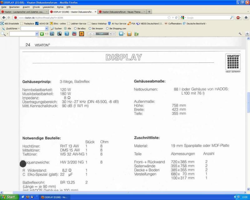

    Wer oder was ist "HADOS"
    kurze Frage, bei der Mecidor, Display und Kurat ist das vorgegebene Gehäuse als Vorschlag angegeben, dann in Klammer "oder Gehäuse von Hados". Hab ums verrecken nicht wirklich herausgefunden was "Hados" ist. Weis das jemand noch? (F.H.?)

    hados ist ein Möbelhersteller, der früher auch (halb)fertige Gehäuse gebaut hat.

      Hados hat sog. Faltgehäuse hergestellt.
      Das waren Zuschnitte mit allen Gehrungen, wobei die 4 Seiten mit der Dekorfolie zusammenhingen und zusammengelegt transportiert wurden. Man mußte nur noch Leim in die Gehrungen geben und umklappen, Front und Rückwand einleimen und schon hatte man ein fertiges Gehäuse mit Foliendekor.

        HADOS ist seit ca. 2000 insolvent und meine Mutter und ich haben dort gearbeitet.
        ich war während meines Sudiums einige Jahre als Werksstudent dort und habe Konstruktionen gemacht und habe zusätzlich im Band ausgeholfen bei der CD Abteilung.
        in den Achzigern haben sie Fertiggehäuse hergestellt, sogenannte Klappgehäuse die man mit wenigen Handgriffen als Box zusammengeklappt hatte.
        Es gab von 20 Liter ab bis 150 Liter Standardgehäuse.
        War in Bruchsal bei Karlsruhe.
          Jawoll, danke für die Auskünfte, hätte auch ein anderer Bauvorschlag sein können, nochmal danke!
