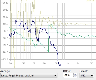

        Ja, sieht recht gut aus, wie jeder mit PEQ entzerrte TT. Ist also kein Verdienst des Dipols.
        Hier meine Messung. Anscheinend haben wir etwa die gleichen Raummoden. Bei mir ist die Fläche ähnlich groß, statt L-Form habe ich eine halbe Trennwand.
          Guten Morgen Jürgen,
          und wo trennst du den TT? Sieht etwas höher aus (250Hz?) und nicht so steil oder doch 24 dB?
          Würdest du mir auch deine EQ´s verraten, nur um ein Gefühl zu bekommen wie du die gesetzt hast.

            Moin AD
            Trennung 300 Hz, 24 dB.
            EQ:
            58,5/ Q 5/ - 4 dB
            100/5/ -8
            190/3/-6

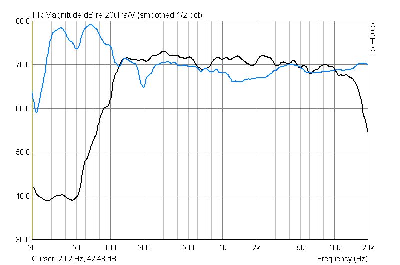

                  Ich habe dann mal gemessen. Im ersten Bild der Vergleich zwischen dem aktuellen Setup des B200 (schwarze Linie) und den VOX301 (blaue Linie). Man sieht recht deutlich den Unterschied im Bereich 300-3.000 Hz. Obwohl mir der Fgang bei den VOXen eigentlich weniger gefällt (deutliche Dellen nach unten), klingen sie viel angenehmer. Unterhalb 100Hz bitte nicht vergleichen, da spielt jetzt der Ripol, was auf dem Diagramm aber nicht zu sehen ist.

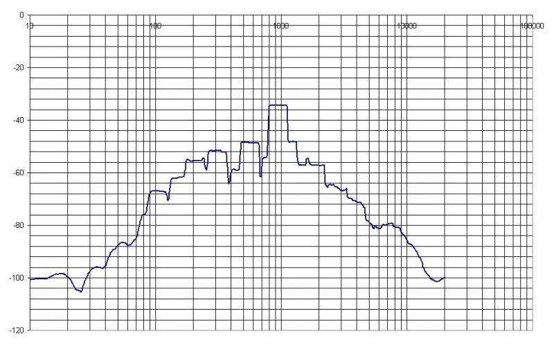

                  Weiterhin habe ich dann mal das Spektrum während des Musikstückes aufgenommen. Klar, das dass nicht linear sein muss, aber man sieht trotzdem wie extrem stark der Anteil um 1.000Hz ausgeprägt ist. Soll wohl sein, dass das schnell nach Badezimmer klingt wenn man da, bei eigentlich gleichem Fgangverlauf, +6dB mehr hat.
                  Ich habe jetzt mal einen zusätzlichen EQ mit -6dB bei 1.000 Hz und einem Q von 0,5 gesetzt. Zusätzlich zum -6dB Höhenregler ab 1.000Hz. Das muss ich jetzt erstmal eine Weile hören. Im ersten Moment klingt es weniger nach Badezimmer, aber die Klarheit und Durchhörbarkeit ist noch nicht da. Messdiagramm dazu fehlt noch.

                    Der B200 ist momentan wie entzerrt? Reflexionsfrei linear auf Achse?
                    Könntest du nochmal im Überblick auflisten, was du nun genau im Vergleich zum alten Setup, das dir ja gefallen hat, verändert hast? Gehäuse->KU und Bass->Ripol, das ist klar, und sonst noch? Wie war die Entzerrung früher?
                    Mir will nicht so ganz in den Kopf, aus welchem Grund da bei 1000 hz jetzt zu viel Energie im Raum sein sollte. Der B200 fängt da eigentlich schon mehr und mehr zu bündeln an...
                    Ich muss außerdem zugeben, dass ich etwas skeptisch bezüglich deines doch recht exotischen Setups bin. Ein Ripol im Bass, ein Breitbänder in KU und ein Superhochton-Horn ist doch zumindest "ausgefallen" und hat seine konzeptuellen Schwächen. Dass es trotzdem klingen und gefallen kann steht außer Frage.
                    Nur: Wenn es nicht funktioniert wie es soll, gälte es prinzipiell mal abzuklären, ob dir da nicht eines deiner exotischen Konzepte einen Streich spielt. Speziell hätte ich gefühlsmäßig erstmal die KU im Auge, kann das aber nicht näher begründen.

                      Die Vox hat zwischen 1 und 2 kHz einen ziemlich tiefen Einbruch. Im Frequenzschrieb von Visaton sind dort höchstens 2 dB. Was passiert, wenn Du den B200 auf den gleichen/ähnlichen Level wie die Vox einstellst? Klingt es dann besser?
