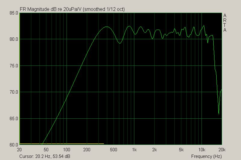

    Ich glaube ganz sicher verstanden zu haben, dass die Methode:
    1. "Nahfeldmessung" und damit die Abstimmung des Frequenzganges "möglichst linear"
    2. Messung am Hörplatz und dann nur Korrrekturen von Raumeinflüssen - vermutlich am besten nur im Bassbereich
    die "richtigste" und i. d. R. zielführende Methode ist.

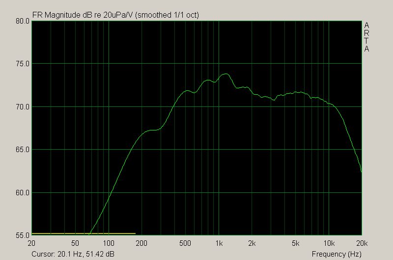

    Der leichte Abfall des Frequenzganges im Hochtonbereich am Hörplatz sollte ja vom Raum bzw. durch den Hörabstand kommen und daher sollte der Frequenzgang am Hörplatz gar nicht mehr linear sein. Es wird also, passend zum Punkt 2. oben, eh schwierig sein Korrekturen im Mittel- Hochtonbereich am Hörplatz vorzunehmen ohne den natürlichen Abfall zu beeinflussen.
    Da ich auch hören will was da passiert, mache ich immer wieder Hörtests. So fällt mir jetzt bei linearem Frequenzgang in 70cm Abstand, am Hörplatz wieder auf, dass es extrem topfig klingt, was ich auf den Buckel bei ~1.000Hz schiebe.
    Ich weiß nicht ob das am KU-Gehäuse liegen kann oder am Raum, oder, oder... Die Impedanzmessung kann ich erst am Wochenende machen, das mir noch ein XLR Adapter fehlt.
    Zum Thema "erstmal nur den B200 zu messen" denke ich, es müsste einfacher sein erstmal diese Phänomene zu verstehen bevor ich das ganze System mit Ripol und Hörnchen per DSP verbiege.
    Anbei nochmal der ominöse Buckel am Hörplatz (ungefenstert) der bei der 70cm Messung nicht da ist. Es sind in Summe 18 EQ gesetzt.

    Ich finde den Link zwar nicht mehr, aber ich habe mal eine Sammlung von Zitaten aus den Foren angelegt. Hier eine Vorgehensweise, die AH mal vorgeschlagen hat:
    ...entzerre erstmal sorgfälig. Als Ausgangspunkt oberhalb 500Hz erstmal auf einen linearen Freifeldfrequenzgang (in ca. 70cm Abstand messen, kann allerdings sein, daß manche Schallwandartefakte dabei nicht ganz richtig erfaßt werden), von 100Hz bis 500Hz auf eine lineare Betriebsschallpegelkurve und unter 100Hz auch auf eine lineare Betriebsschallpegelkurve, jedoch ohne oder mit nur geringer Entzerrung der Eigenfrequenzen des Raumes (das würde erhebliche Gruppenlaufzeitverzerrungen nach sich ziehen).
    Du gehst ja auch prinzipiell so vor, aber kann es sein, dass hier genau das Eintritt, was AH angemerkt hat:
    ...kann allerdings sein, daß manche Schallwandartefakte dabei nicht ganz richtig erfaßt werden)

      @Rudolf: Ich halte solche Aussagen für sehr gewagt. Oder soll es etwa gut klingen, wenn eine Box nur von 400-1000 hz wiedergibt ?
      Ich Kern stimme ich jedoch zu: Wenn es tonal aufdringlich oder einfach nicht richtig klingt, muss das nicht unbedingt an dem Frequenzbereich liegen, der einem subjektiv negativ auffällt. Ich habe das gemerkt, wo ich mal versehentlich bei einem 3-Wege vollaktiv-System den Tieftöner-Amp um ein paar dB leiser gedreht hatte. Im Tiefton klang alles normal (wurde ja auch im Prinzip nix verändert) aber es klang auf einmal eben sehr aufdringlich. Rein subjektiv hätte ich den Fehler aber in jedem Fall dem Mittelhochton-Bereich zugeschrieben. Also daher bei Hörtests IMMMER in Fullrange und mit allen Wegen hören! [Vielleicht hast du das sowieso gemacht, ist nicht ersichtlich. Aber mal so generell als Tipp]
        • 28416
        Selbstverständlich muss der Hörtest mit dem kompletten LS gemacht werden. Das geschah auch sicher so.
        Als letzte Lösung den LS plus Verstärker/DSP zu Visaton schleppen und im RAR messen.
        Übrigens, Rudolf, war AD kein Außerirdischer, wir können also von normalem Gehör ausgehen
          Nee, gut klingt das sicher nicht. Deshalb hatte ich auch "ausgewogen" geschrieben. Ich hoffe, das bedeutet etwas anderes ...
          Aber irgendeiner findet immer ein Beispiel, an dem weder "gut" noch "ausgewogen" zutrifft. Ist dann halt ne Bauernregel ...
          AD? War es so? Kann man Frequenzgänge sehen?
          Tat es das???
          Na ja, wenn unsere Erde weggepustet ist, sind wir alle "Außerirdische" . Aber Hauptsache, wir haben unser Handtuch dabei.

            ich würde den B200 unbedingt in größerer Entfernung als 70 cm messen - ist ja dich kein kleines Chassis...
            ... und auch Winkelmessungen mit berücksichtigen!

                ja also... ja und nein... ich habe beim Hörtest nur den B200 gehört....aber...
                Wenn wir von einem Mitteltöner zwischen 300Hz - 3.000 Hz, oder so, sprechen würden, dann würde ich zustimmen. Dann macht das keinen Sinn den alleine zu hören.
                Der B200 läuft in meinem Konzept aber als Fullrange von 100Hz bis irgendwo zwischen 7-10kHz. Unterhalb 100Hz unterstützt ihn dann der Ripol und oberhalb 7-10kHz das Hörnchen.
                Momentan läuft der B200 zur Einstellung und zum Hörtest mit einem Hochpass (L/R 24dB) ab 100Hz und oben unbegrenzt. Also Fullrange bis auf <100Hz.
                Die 18 EQ Filter habe ich zwischen ~200Hz und ~10kHz gesetzt da der Messungen unterhalb 200Hz ja eh ohne kombinierte Nah- und Fernfeldmessung (Bass 10cm Abstand + Rest ~1m Abstand) noch nicht zu trauen ist - da macht Eingreifen per DSP unterhalb von 200Hz momentan noch keinen Sinn. Oberhalb von 10kHz soll ja mal das Hörnchen spielen, auch da macht Eingreifen in den B200 Frequenzgang per DSP keinen Sinn.
                Also der B200 alleine im KU Gehäuse sollte sich so doch schon zu einem gefälligen Klang bewegen lassen und nicht so topfig klingen...
