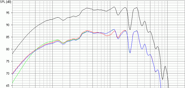

                • Mr.E
                  • 01.10.2002
                  • 5437
                  Zitat von ToniD
                  Wenn man beide TT Volumen um ca.5L vergrössern würde, müsste die FW angepasst werden?
                  Glaube ich nicht.
                  • Blau: TIW200XS in 60l CB, Schallwand 60cm×60cm, Chassis in der Mitte und 40cm über dem Boden
                  • Grün: nur 20l CB
                  • Rot: 60l CB, Chassis genau in der Mitte (30cm überm Boden)
                  (Warum wird das PNG in ein greisliges JPG umgewandelt? GIF ließ sich gar nicht hochladen.)

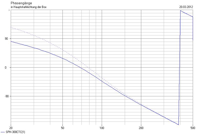

                          Zitat von Mr.E
                          ich hab die letzten Tage seit langem wieder etwas mit Boxsim rumgespielt. Dabei ist mir (mal wieder) aufgefallen, daß sich der FQG im Baß kaum ändert, wenn man das Volumen für den Tieftöner fast halbiert. Die Resonanzfrequenz ändert sich signifikant, aber der Rolloff kaum. Deckt sich das mit Erfahrungswerten?
                          Der Boxenwastel aus den 80igern zuckt etwas zusammen.....
                          Simuliert schaut bald was ähnlich aus.
                          - man könnte die mech. Belastbarkeit ins Spiel bringen.....
                          - die Phasendreher die beim Übergang vom massegehemmten in den federgehemmten Zustand auftreten....
                          - diverse böse Raummoden, die nicht unbedingt mit Qtc=1,2 angeregt werden müssen....
                          - etc
                          Bin schon still. Kenn mich ja mittlerweile nicht mehr aus.
                          • plüsch
                            • 30.04.2006
                            • 33
                            Hallo maha
                            Gibt es dazu eine genauere Erklärung ?
                            Würde mich interessieren, da ich im Verhältnis zum TT (TIW200) kleine Gehäuse (10-15L) verwenden möchte.
                            Gruß plüsch
                              • 3204
                              Zitat von plüsch
                              Hallo maha
                              Gruß plüsch
                              Nee, der Boxenwastel aus den 80ern muss sich nur erst mal wieder warmlaufen. Aber daran stimmt nix. Hier dazu ein Suchbild: Wo ist der böse Phasendreher? Einmal Einbaureso in 25 Litern bei 52 Hz und einmal in 250 Litern bei 24 Hz. Welcher Phasengang hat den bösen Phasendreher? Der ist es nämlich mit der hohen Einbaureso
