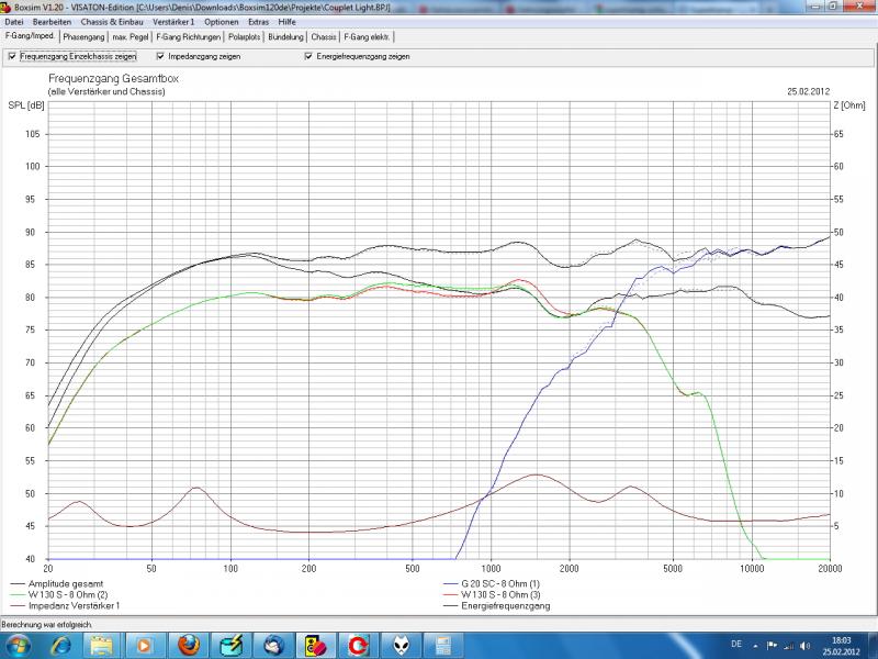

    Ich bin gerade dabei die Couplet light aufzubauen und habe da eine kleine Frage : Kann man auf die Fasen an der Schallwand verzichten ? Ich habe das mal simuliert (gestrichelt ist mit Fasen), und es sieht für mich nicht so dramatisch aus, aber vielleicht irrt sich ja Boxsim da ... Was meint ihr ?
    Der nette Mann aus'm Baumarkt konnte mir leider keine zuschneiden, und selbst bekomme ich es auch nicht hin. Oder habt ihr vielleicht ein Paar Tipps wie man das ohne Kreissäge hinbekommt ?
    • 28862
    Boxsim ist da überfordert. Du solltest sie machen. Das geht sogar ohne Elektrowerkzeug. Auf beiden Seiten anzeichen, dann was du da hast: Hobel, Fuchsschwanz, Raspel, Schleifklotz.

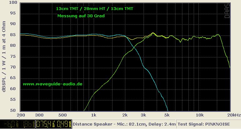

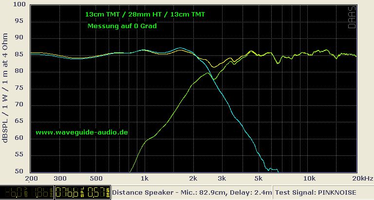

          Moinsens necrolos,
          bei solchen Konstruktionen sollte man die seitlichen Fasen unbedingt anbringen.
          (z.B. Fase anzeichnen, grob vorsägen mit irgendwas, und denn Rest mit Schleifklotz und Schmirgel klar machen).
          Ohne diese Fasen wäre der Frequenzgang (auf Achse und bis so 20 Grad seitlich) sonst meist sehr zerklüftet im Bereich so 1.500 Hz bis 4.000 Hz.
          Und ohne solche Fasen bleibt meist nur die Box auf einem seitlichen Winkel von ungefähr 30 Grad abzustimmen. Um zumindest dort brauchbares Linearitäts-Land zur Durchführung der Beschaltungen im Übernahmebereich zu sehen.
          Wie der Zufall es gerade will kann ich zwei Messungen beisteuern, wo für spezielle Vergleichszwecke, so eine Konstruktion eben ohne seitliche Fasen aufgebaut wurde.
          Der Frequenzgang auf 0 Grad Achse würde gewiss besser aussehen, wären seitlich möglichst große Fasen dran.
          Dies beweist sich indirekt dadurch, dass auf 30 Grad (wo die Schallbrechung an den Kanten nicht in die Messung durchschlägt) ja eine ganz gute Linearität erzielt werden konnte.
