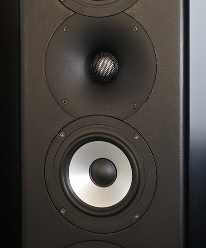

                          Eigentlich war es mehr eine theoretische Frage...
                          Ich habe mal mit dem Gedanken gespielt eine
                          Bijou G25FFL zu basteln und mir im Boxsim auch
                          gleich mal die Wirkung vom Waveguide angesehen...
                          Bei der Berechnung der Chassis-Positionen fiel mir
                          auf, daß die Chassis deutlich weiter auseinander rücken
                          als mit dem originalen HT-Korb.
                          Der Abstand wird noch deutlich größer würde man den
                          Waveguide hochkant verwenden, was aber analog
                          der Außenmaße (optisch) notwendig wäre...

                            • 5982
                            Gut, es ginge aber auch wie bei Rainer G:
                            Sorry für Bild ausleihen.
                            Rainer, wenn Dich das stört, lösche ich es sofort...
