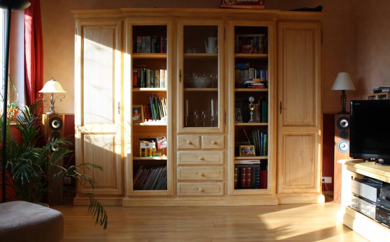

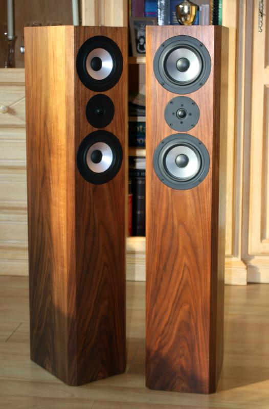

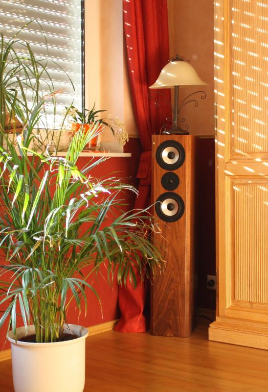

    ich habe mir vor einiger Zeit mit Hilfe dieses Forums die Couplet als Standversion mit dem G20SC gebaut. Tolle Box, sieht gut aus, klingt gut kann auch laut, aber - steht bei mir in der Ecke.
    Wenn ich mal Zeit zum Musikhören habe, ziehe ich die Boxen einen Meter vor und bin gut zufrieden - in der Ecke brummeln die Dinger vor sich hin.
    (Das vorziehen ist recht lästig weil die Lampenkabel zu kurz sind...)
    Jetzt habe ich mir gedacht, ich baue einen Subwoofer dazu und rüste eventuell sogar auf 4.1 oder 5.1 auf...
