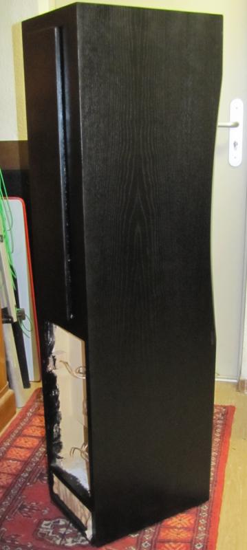

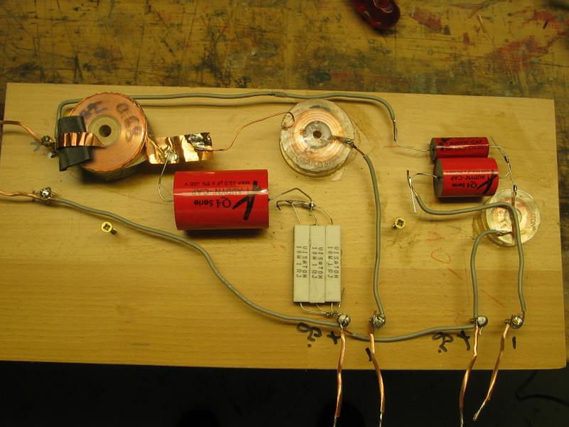

                    Ich habe die Weiche auf einer Laminatplatte mit Filzunterlage aufgebaut und dann mit der Rückseite der Box (im Weichenkasten) verschraubt.
                    Um esoterische Vorgänge kümmere ich mich nicht.
                    Wer glaubt, dass Weichenbauteile auf Schall oder Vibrationen reagieren, darf sie niemals in die Box legen!
                    Den Weichenkasten baue ich aber eher aus Gründen der Zugänglichkeit. Das ganze Mikrofoniegeschwafel stammt noch aus Zeiten, als Röhren verbaut wurden, die Innereien dieser Veteranen schwingen tatsächlich. Foliekondensatoren kann man mit mehreren hundert Kilo pressen, da tut sich nix, habe ich schon gemessen. Spulen kann man als Folie oder Backlack nehmen, wenn man sein Gewissen beruhigen will, ich habe aber bei normalen Drahtspulen noch nie Unterschiede zu den erstgenannten gehört.

                              @walwal: Jetzt bin ich von den Socken. Das ist eine Weiche, wie sie in deinen Boxen verbaut ist?
                              Nimm es mir bitte nicht übel, wenn ich sage, dass ich so ein Gerödel niemals der Öffentlichkeit gezeigt hätte. Es mag ja funktionieren, aber ist das Alles? Wo bleibt da ein Mindestmaß an Ästhetik?
