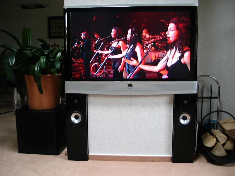

    Hallo Fachleute,
    habe 5 Bijou 170 gebaut und baue jetzt ein TV-Möbel.
    Meine Frage betrifft eure Erfahrungen zur Aufstellung.
    Sollen die 3 vorderen Boxen auf einer Höhenlinie sein?
    D.h. alle unterhalb oder oberhalb des Bildschirms angeordnet.
    Oder 2 links bzw. rechts des Bildschirms, der center eben drunter?
    Mir geht es hauptsächlich um den virtuellen Schallentstehungsort.
    Irgendwann habe ich einmal gelesen, dass auch durch einen speziellen
    Phasen- oder Schalldruckverlauf eine Bühne oberhalb der Boxen möglich ist.
    Vielleicht könnt ihr mir eure Erfahrungen zur Aufstellung mitteilen.
    Danke für eure Hilfe.

    Das ist alles nicht so kritisch, weil das Auge das Gehör überlistet. Also Center unter TV, L+R auf Ohrhöhe.
    Bei mir sind auch die Front-LS (ohne Center) unterhalb des TV, aber ich höre das nicht.
      • 5972
      Wir haben auch eine unterschiedliche Höhenanordnung.
      Kann man nicht hören.
      Leider ist der Bijou 170 modifiziert nicht zuende geschrieben, Thomas lackiert immer noch...

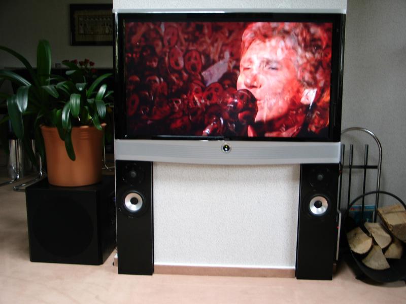

        • 28862
        Moin Yoogie
        Extra für dich:
          • 5972
          Danke
            Moin Yoogie
            Extra für dich:
            Und immer die selben Kaminhölzer neben dem Fernseher
            Gruß Jörn

              optimalerweise sollten die beiden Front L+R mit dem Hochtöner auf Ohrhöhe
              und der Center über dem Fernseher sein. Ist aber, wie bereits erwähnt, nur halb so
              wild. Bei mir ist der Center auch unter dem Fernseher.
              Aber da Du im Moment eh daran bist, es neu zu planen, kann man es ja vielleicht
              berücksichtigen.
              Gruß,
              Alexander

                Ich habe auch die Front Bijou 170 auf Ohrhöhe mit dem HT und die Center bijou170 unter die Leinwand gestellt, schräg auf die Ohren angewinkelt.
                Passt top!
                Meine Rear Bijou 170 stehen momentan sogar noch auf dem Boden ohne anwinkelung.... geht auch, kein Brüller aber geht.
                Marco
