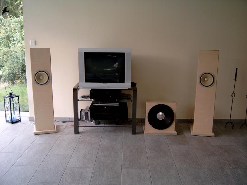

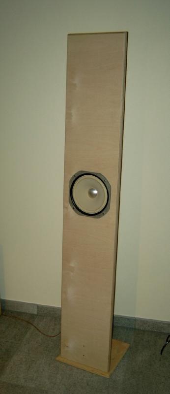

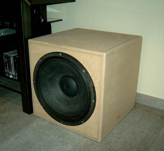

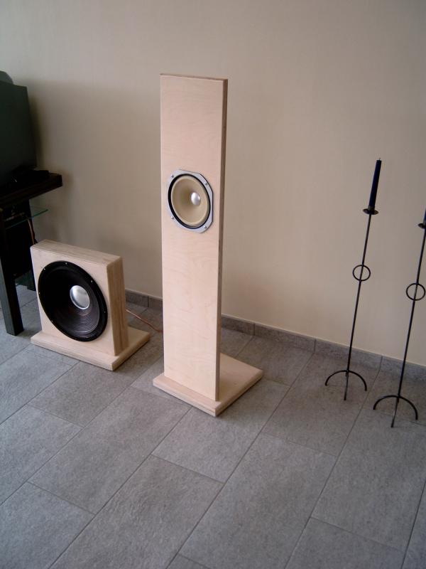

    ich habe dir mal meine Versuche in Bildern angehängt was ich an Erfahrungen mit schmalen offenen Schallwänden gemacht habe.
    ABER, was willst du uns mit deinem Post sagen? Ich habe ihn drei mal durchgelesen und keine wirkliche Frage erkennen können.
