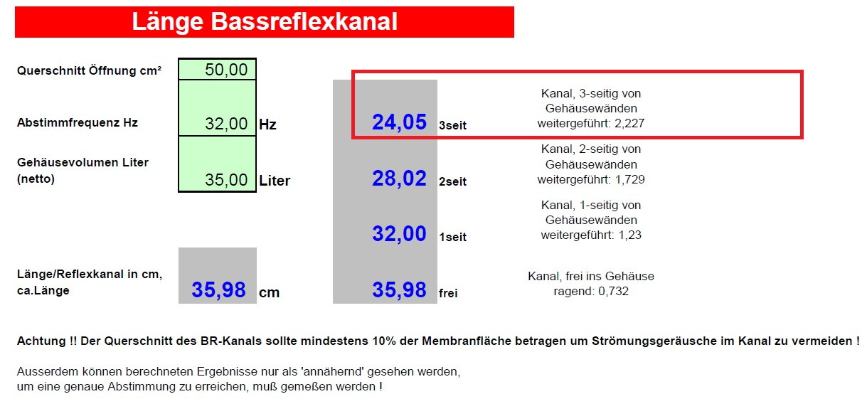

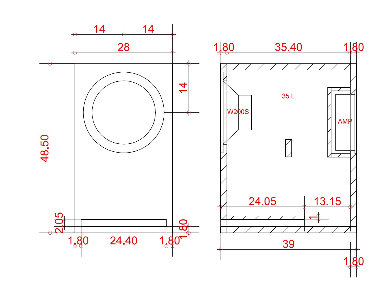

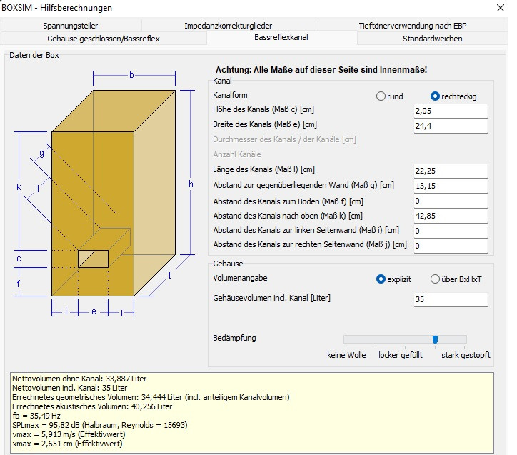

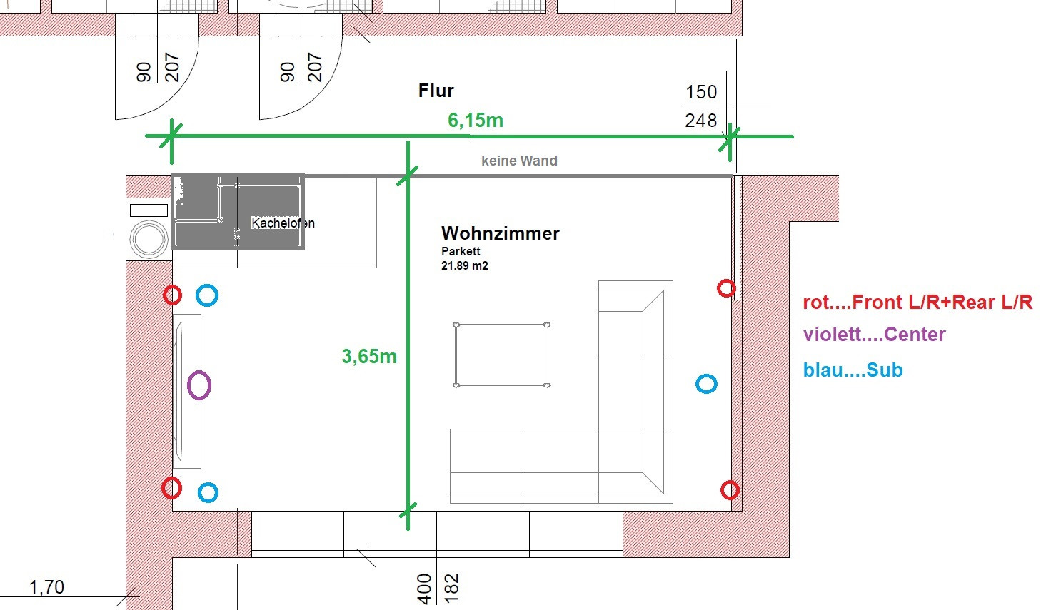

                  Hallo Leute!
                  Will keinen extra Thread aufmachen, daher hänge ich mich hier rein wenns passt.

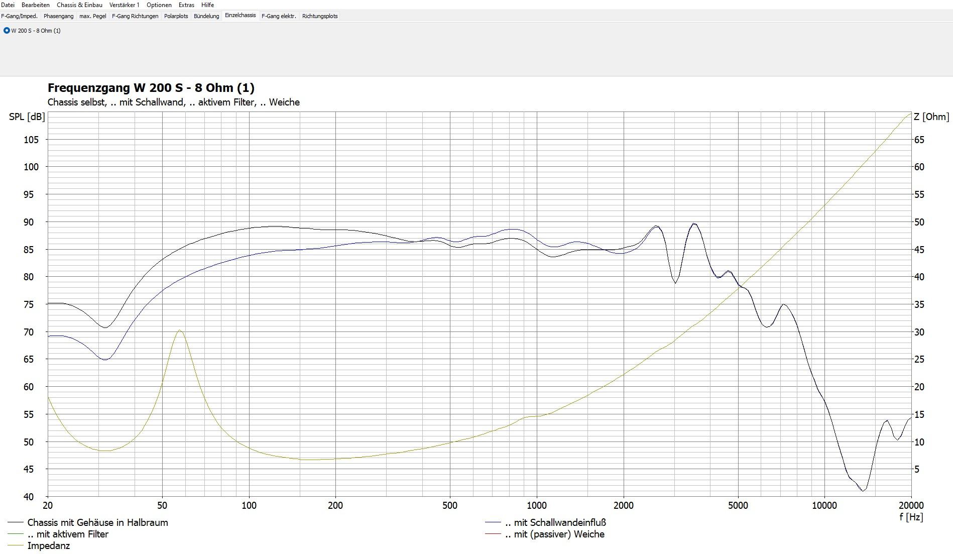

                  Bin kurz vor Beginn einen kleinen Sub in Anlehnung an den Vorschlag w20.39 zu bauen. Vorwiegend für Musik, ab und zu Filme (75/25%). Muss nicht sehr laut können.
                  Könnte bitte hier mal jemand drüber schaun ob das theoretisch so funktioniert wie ich mir das aufgemalt habe oder ob ich etwas verbessern könnte. Außer das Volumen, da bin ich leider schon auf max. Ist mein erster Selbstbausub und ich weiß nicht wie ich in Boxim das Aktivmodul einbinden kann. Modul würde ich gerne das Monacor sam 200d verwenden. Hat eine Anhebung von +3db bei 40HZ und Subsonic bei 25Hz. Wobei Subsonic nicht vom Hersteller angegeben ist. Könnte also nicht stimmen. BR-Kanal bin ich mir auch nicht ganz sicher. Könnte ich ihn eventuell noch tiefer spielen lassen?
                  Daten sind alle im Anhang.
                  Besten Dank!
                  Lg Thomas
                    • 28344
                    Hallo Thomas
                    Die SAM xxx D Module haben alle ein Subsonic, sollte bei BR auch sein. Du kannst den Sub so bauen, solltest aber die Innenkante das Kanals abrunden. Ob das auch außen sein sollte, ist eine Frage des Designs.

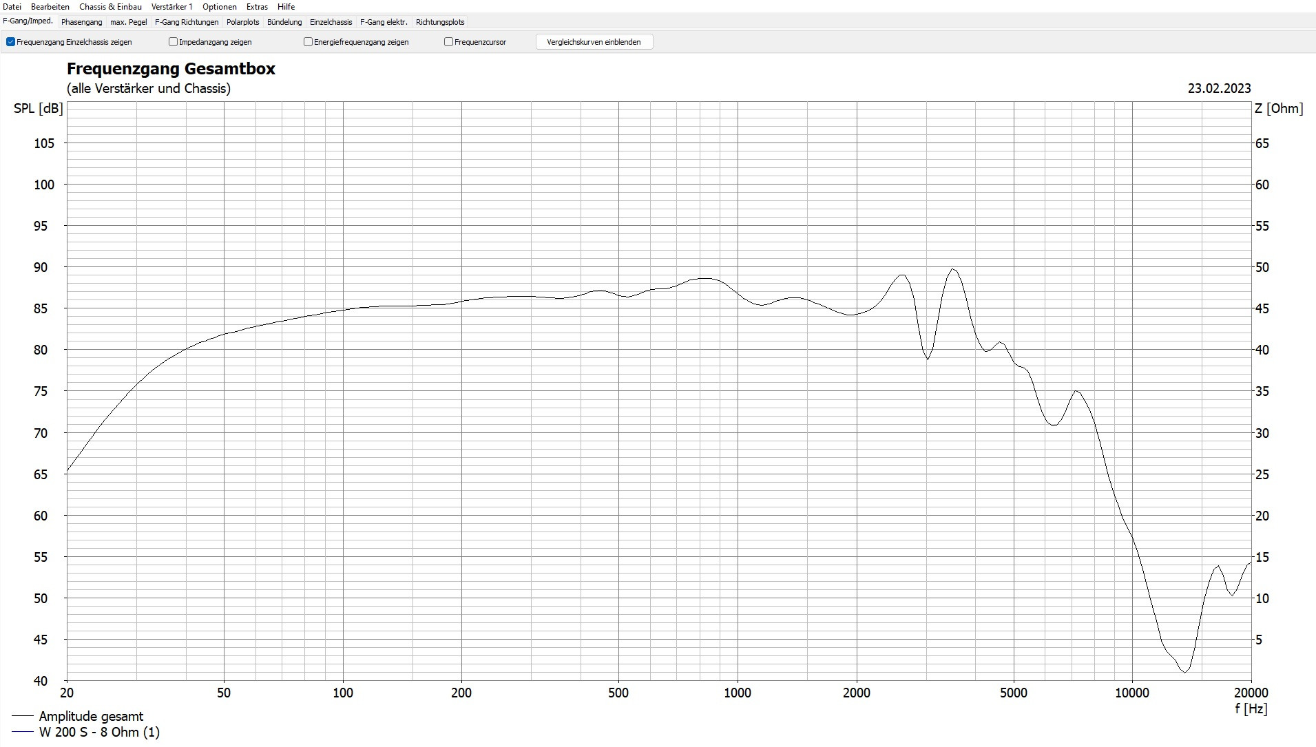

                    In Boxsim kannst du die Anhebung mit "aktive Filter" simulieren, muss aber nicht sein, in der Praxis entscheidet der Raum, wie dein Bass wird.
                    • Thomas Ö.
                      • 20.02.2014
                      • 77
                      Vielen Dank fürs drüber schauen! Dann werd ich das mal in Angriff nehmen. Abrundungen werden berücksichtigt. Noch eine Frage zur Bassanhebung bei 40 Hz.. Müsste eigentlich gut passen, oder? Wie der Sub dann im Raum spielt, da lass ich mich überraschen. Ich habe zum Glück mehrere Aufstellmöglichkeiten und die Option für einen weiteren Sub im Raum. Hätte mich bei den Raummoden etwas eingelesen, aber bin dann ausgestiegen. Weiß nicht wie ich unser Wohnzimmer ohne Trennwand zum Flur behandeln soll. Wahrscheinlich als einen Raum mit Flur. Ohne Flur 6,15m x 3,65m, mit Flur 6,15m x 5,15m. Höhe 2,53m.
                        • 28344
                        Da hilft nur messen oder automatisches Einmessen. Wenn nichts stört, gar nix machen.
