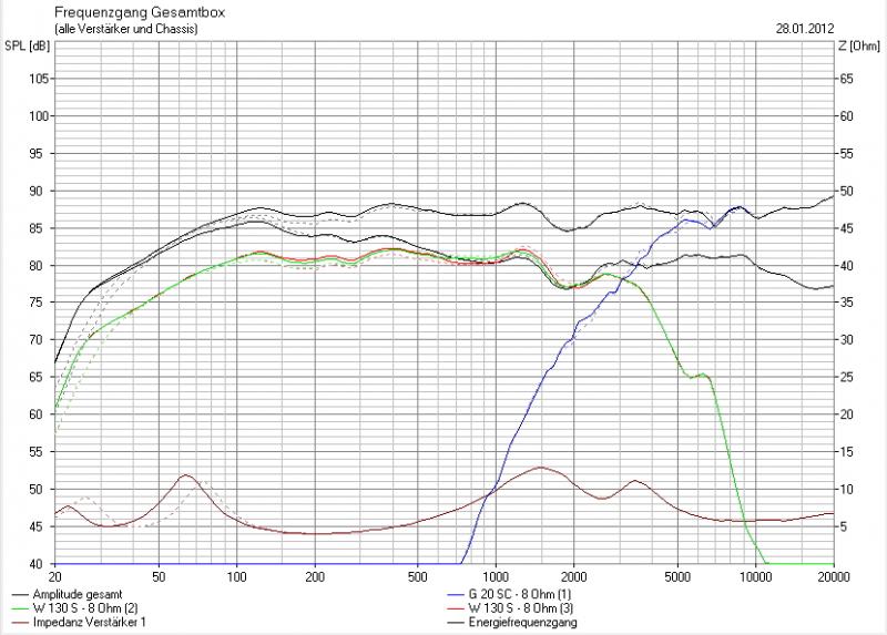

    Es wird Zeit für ein neues Projekt, da das alte ziemlich in die Hose ging.
    Da ich im Marktplatz vier W130S ergattern konnte und mich eine D'Appolito Anordnung reizt, möchte ich mir nun die Couplet Light als Standbox bauen.
    Damit der Hochtöner auf Ohrhöhe ist (hier wären es 1,10 m), bekommt die Box dann eine stattliche Höhe von 1,35 m. Die Schallwandbreite würde ich bei 23,5 cm belassen, die tiefe würde auf 23,5 cm reduziert werden. Die Chassis würden von ihrer Position her so bleiben, wie beim Original, natürlich wenn man von Oben aus misst. Die Weiche würde ich auch so belassen, wie im Bauvorschlag.
    Das Innenvolumen der Box würde auf 60 L ansteigen, was die Grenzfrequenz sehr weit herunter treiben würde (33 Hz laut Boxsim Gehäuseberechnungstool) in der Simu ist es ja ein bischen höher (ca. 45 Hz).
    Kommen die W130S damit klar ohne dass der mögliche Maximalpegel komplett in den Keller rutscht ?
    Was haltet ihr insgesammt von meiner Idee ?
    Ich habe mal die Simu angehängt, stört euch bitte nicht am extrem welligen Frequenzgang, das ist wohl ein Berechnungsfehler von Boxsim. Frequenzgang der Simu der Original Couplet Light ist im Bild gestrichelt angezeigt.

    Das große Volumen erzeugt einen zu steilen Abfall des Tieftones, was meist nicht zum Raum passt. Lasse das Original-Volumen.
      60 l sind zu viel. 40 l mit einer Abstimmung von gut 30 Hz würde ich wählen. Das ergibt einen sanften Abfall zu tiefen Frequenzen hin, der zu vielen Räumen passen wird.
      Das Originalvolumen ist m. E. zu knapp berechnet.

        Danke für eure Antworten
        Ich habe beim nachrechnen gerade festgestellt, dass es nur 51 L wären, da habe ich mich wohl irgendwo mit den Zahlen verzettelt
        Bei 40 L, wären es dann nur noch 19,5 cm Tiefe, mal sehen ob die Konstruktion dann nicht umkippt. Naja, im Notfall kommt halt eine Bodenplatte drunter Bei 25 L würde die Tiefe innen nicht mehr reichen, wären dann nur noch 9,5 cm ...

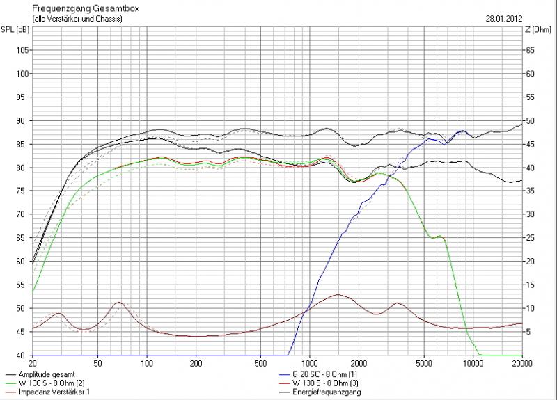

        Ich habe das ganze jetzt mal mit 40 L durchsimuliert, bei der 30 Hz Abstimmung fällt die Kurve schön mit 6 dB / Oktave wie im Lehrbuch, bei 40 Hz wären halt noch 2 dB zwischen 35 und 70 Hz rauszuholen. Nur welche Variante ist jetzt besser (beides im Bild als Anhang, Referenzkurve ist das Original) ?

                        Ich habe jetzt mit R = 10 Ohm und C = 1,5 µF die gleiche Wirkung erzielt wie mit dem Saugkreis (siehe Bild). Durch das Erhöhen von C und eventuellem absenken von R kann mann den HT sogar noch zurückhalterder machen. Wäre doch vielleicht eine Idee als alternativer Bauvorschlag zum Saugkreis, schliesslich spart man sich die Spule, und diese Schaltung funktionniert auch mit anderen HT's wie z.B. der DTC 80 (wie gut der Saugkreis da wirkt, weiss ich nicht, ich will auch nichts schlecht machen).
