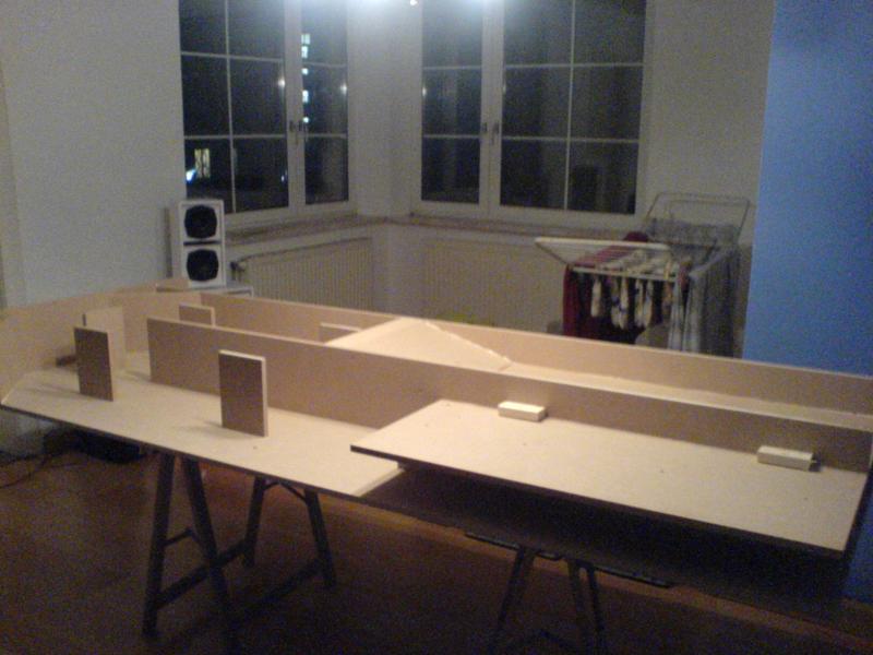

    was Marco zeigt ist absolut richtig, im Bezug auf die Verstrebung; das ist ein gutes Beispiel wie Du Deine Box konstruieren könntest. Lass aber das durchgehende Brett in der Mitte weg weil Du sonst in den BR-Sub einen Tunnel baust, das wäre schlecht. Was in Marcos Thema zu sehen ist, ist auch kein BR sondern eine TL; die in diesem speziellen Fall ganz ohne Dämpfer auskommt. In Deiner BR Box muss aber Dämpfungsmaterial rein weil Du genau diese stehenden wellen, die in einer TL erwünscht sind, im BR abtöten mußt. Der Dämpfer muss in den Kern des Volumens. Überdämpfen ist aber auch wieder schädlich. Du müßtest das probieren, ich weiß nicht wieviel man braucht, aber ich schätze zehn Beutel. Du kannst auch im Nähbedarfsladen Meterware Polyesterflies kaufen, das ist fast dasselbe (die Frauen machen daraus Deckchen). Normalerweise braucht ein Subwoofer kein Dämpfungsmaterial, weil sich zwischen kürzeren Wänden die Wellenlänge der störenden stehenden Wellen in den höheren ungenutzten Bereich verschiebt. Bei Deiner sehr länglichen Wunschkonstruktion ist das aber Anders.

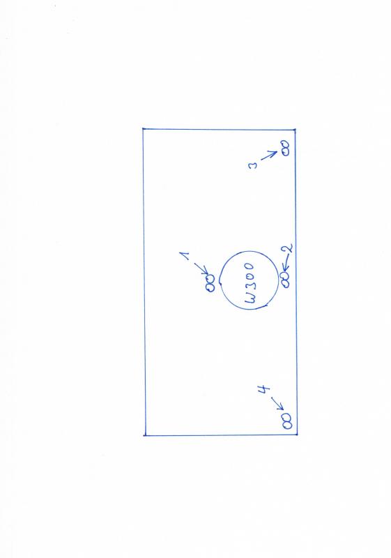

      frage zum Dämpfungsmaterial, zehn beutel für beide ? wenn ja 5 pro Box, also 100 Liter, werde es probieren. du meintest ich könnte den w300 auch mittig im vorderen viertel der front einbauen so wie bild Zitat 3#,mir wäre es lieber weil dann käme ich besser mit der wolle überall dran wenn ich noch etwas rein oder raus holen müsste, die wolle locker hinein oder probieren ?so wie ich gelesen habe mit den BR rohren, spielt es keine rolle wo sie genau hin müssten, also könnte ich sie auch links in der ecke, rechts in der ecke, über oder unter dem w300 setzen ?verbessert mich

        Also könnte ich die BR rohre wie in der Abbildung 1,2,3,4 einbauen,welche wäre am besten ? Danke

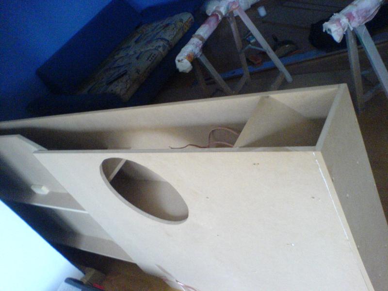

          Habe mir was ähnliches gebaut, und zwar einen halbhohen Raumteiler.

          Nur hatte ich eine Länge von 2,7m zur verfügung.

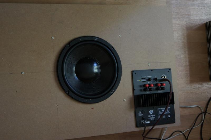

          Die Kiste ist eine TL und im Inneren ein umgelegtes U. Der Treiber (bei mir ein 38er) ist nicht in der Mitte der Wegstrecke des U, sondern von der einen Öffnung 1,9m und von der anderen ca. 3,5m entfernt. Heute würde ich die 1,9 auf 2,2 verändern (kleines Loch bei 60Hz). Am Ende der Öffnungen ist eine BR-Öffnung mit je 400cm² = 800cm² = ca. Membranfläche des 38er. Dadurch ist auch jeder Tunnel bei Abstimmung 20Hz und einem Volumen von 200Liter 1m lang.
          In deinem Fall mit 3,5m würd ich die Treiber wie Walwal schon erwänt unten anbringen und auf 2,2 und 2,8 setzen.
          Bin sehr zufriden mit dieser Konstruktion und habe mit dem Raumteiler / Sub somit 2 Fliegen mit einer Klappe geschlagen.

              Für BR und Pos. wie #18 verwende bitte Boxim

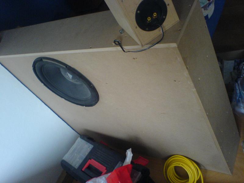

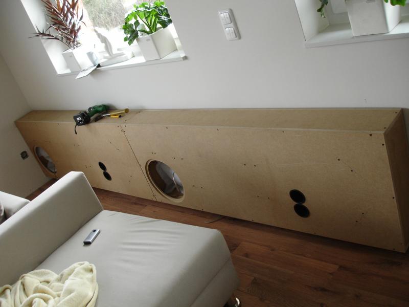

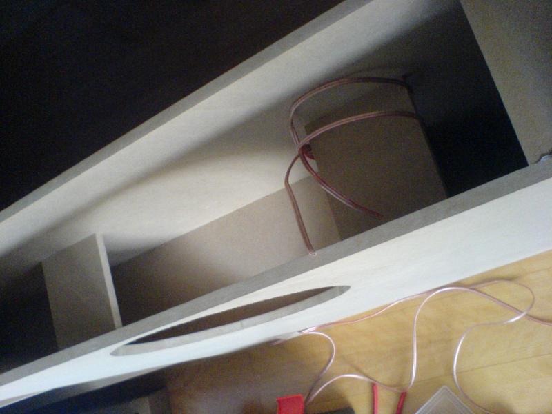

                  wie versprochen habe ich ein paar bilder für euch,betreibe beide mit einer endstufe denon poa-2200 und pioneer sc-lx 83,bin wirklich begeistert,wem es Interessiert für 19mm mdf plus zuschnitt 90 euro

                    Wunderbar. Die Verstrebungen sind "gut" eingebaut; die beiden rechts hättest' nicht schräg stellen müssen, macht aber nichts. Die BR-Rohre sind so auch okay, vielleicht etwas dicht zusammen aber das tut der Funktion nicht weh. Das Volumen bildet mit den Rohren einen Resonator, der gut funktionieren wird.
                    Etwas Dämpfungsmaterial hast Du auch drin, das ist bei einem so langen Gehäuse bestimmt nicht verkehrt.
                    Akustisch ist der Aufstellungsort hinter dem Sofa fast ein GAU.
                    Aber das hast Du schon gewußt; falls es Dich jemals stören sollte kannst Du drüber nach denken ob Du die Box aufstellen möchtest ( & evtl. tapezierst); so würden die Lautsprecher-Schallquellen in den Raum strahlen und nur die BR-Schallquellen ins Sofa. Das ist jetzt aber nur so hin geschrieben, ich kann mir denken dass die Anordnung so bleiben wird weil die Höhe zum Sofa passt; das war wohl Dein Ziel.
                    Wie immer meine ich: Haptsache der Erschaffer ist zufrieden und glücklich. Darum gehts.

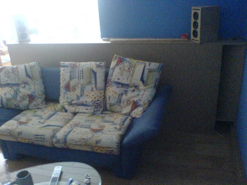

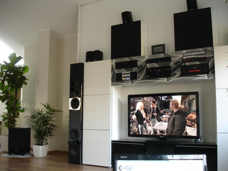

                        zwischen den lautsprechern ist noch 1 cm luft mit einer filzmatte an den ecken und in der mitte, 4 einhalb beutel dämmung von visaton a.20 liter in einer box, warte jetzt noch ein neues sofa was 4 cm höher ist und werde auf die lautsprecher noch teppich auf der oberseite verschönern.als nächstes wer ich meine EXPERIENCE V 20 auf länge kürzen,was sicherheitshalber schon vorgesehen war.noch ein paar bilder von der fertigen wand was genug nerven gekostet hat.

                          Mensch, an den Raum kann ich mich noch erinnern; Du hattest vor einiger Zeit ähnliche Fotos gezeigt; ich glaube da gings um den Hohlraum hinter der AV-Wand und ob man den mit einer oben quer liegenden Sub-TL30 rüsten könne...
                          Schon eine wahnsinns Anlage was Du Dir da hin gestellt hast und wie Du die Geräte kunstvoll in der Front eingefasst hast. ...Viel Spaß.
