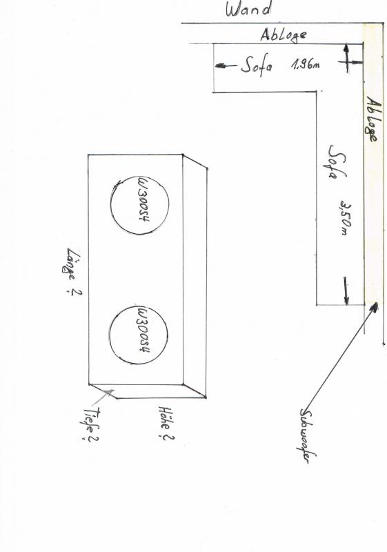

    würde gerne einen Subwoofer hinter dem Sofa an der Wand Befestigen, Ich habe zwei Visaton W300S4 zur Verfügung, nun meine frage: ist es möglich einen Subwoofer nicht höher als 60 cm und einer tiefe von max.20 cm zu bauen ?
    eine Länge von 3.50 m habe ich zur Verfügung, kleiner wäre natürlich besser ( Länge ) .was ich auch nicht weiß ob es BR.Down. oder Geschlossen sein sollte. Ich wollte zwischen Subwoofer und Sofa 5 cm Luft lassen zur Rückenlehne und zum Boden 5-10cm.Ich habe mal eine Skizze gemalt für die Profis von euch. Wäre nett wenn ihr mir Helfen könntet
  • Marco83
    • 28.03.2008
    • 577
    Ist möglich. Bei den gegebenen Maßen bist du sogar recht flexibel. Das resultierende Volumen von Geschätzt über 300 Litern macht es Möglich CB oder BR zu bauen. Hier entscheides der persönliche Geschmack und der Raum. Es gibt ja auf der W300S4 Seite entsprechende Vorschläge mit den zugehörigen Abstimmungen. Hier ist auch was für 150L je Chassi dabei.
    Die Einbautiefe des W300 hast du ja gesehen. d.h. es kann möglich sein das du das Holz am Magnet des W300 vll etwas ausfräsen musst. (Bei dem Abstand ist das aber eher noch was fürs Gewissen)
    Aber bei der Konstellation ist (ich lehne mich mal aus dem Fenster) auch eine TL Vorstellbar.
    Was soll der Sub denn unterstützen?
    Marco

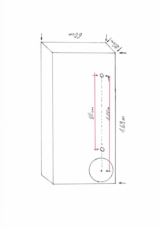

      Also wenn ich das richtig verstehe würde eine Box 1.69x60x20 sein, und komme auf
      150,4 Liter. Nun mein Problem, wo müsste der W300S eingebaut werden, und die BR rohre oder Downfire oder Passiv? Als Endstufe habe ich noch eine Denon POA 2200 (stereo)
      hier noch eine Skizze, könnt ja mal darüber schauen
      Vielen Dank
      • Midvinterblod
        • 07.10.2010
        • 506

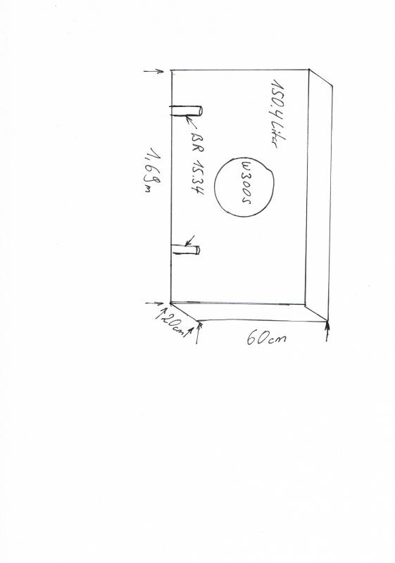

          Hallo Midvinterblod
          da ich keine Ahnung von Lautsprecher Berechnung habe, und nur lese aber es nicht so ganz verstehe wo ein Lautsprecher eingebaut wird, was für eine Größe für´s BR Rohr und wo es eingebaut wird. ich habe noch mal eine Skizze gemacht und wollte fragen ob es so passen würde, oder könnte einer von euch mal ausrechnen wo ich den w300 und BR. genau einbauen müsste? könnte ich die BR. Rohre auch zum Boden machen als Downfire, habe noch 5-8 cm Luft oder doch lieber von Vorne .Die Skizze ist für einen Lautsprecher, wollte zwei davon bauen.
          Danke

            leider bin ich auch nicht fit in Simulation; und wie schon gemeint, der große Profi bin ich auch nicht, aber ich wills mal versuchen.
            Den Lautsprecher könntest Du mittig im vorderen Viertel einbauen und die BR-Rohre im hinteren Viertel (der Front). Insgesamt hast Du da freie Hand.
            Im Visaton Vorschlag ist für 150 Liter dass BR-Rohr "BR 15.34" vorgeschlagen, davon zwei Stück, wohl am besten neben einander. Diese Rohre sollen auf 7 cm gekürzt werden. Ein BR 15.34 hat einen Durchmesser von 62 mm.
            Die Rohre sollten nicht zum Boden zeigen, weil der Bereich zwischen Box und Boden als Kanalverlängerung wirkt und den Arbeitsbereich der BR-Rohre verändert; so hat das hier mal jemand erklärt.
            So wie in Deiner Skizze könntest Du es bauen.

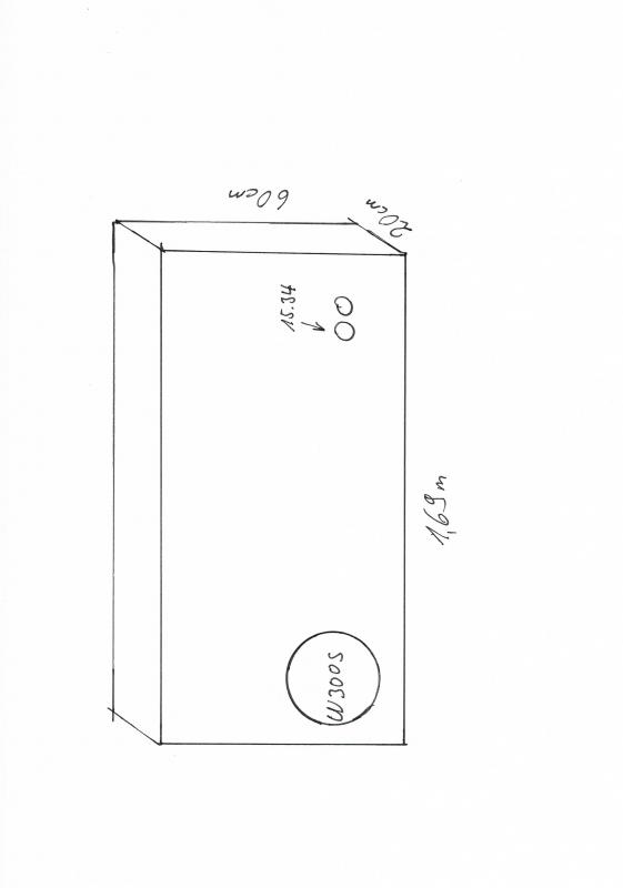

              danke für deine mühe,habe nochmal eine skizze gemacht,kannst ja mal kurz darüber schauen ob ich sie so anfertigen kann.Für diese größe brauche ich auch
              ein paar kleine verstrebungen ? eine füllung braucht diese box ja nicht, oder ?

                Ja so kannst Du das bauen.
                Es müssen auf jeden Fall Verstrebungen rein, weil sonst die großen Flächen viel Energie verheizen ( Schall wird zu Bewegung, Bewegung wird zu Wärme ).
                Darum sollen Verstrebungen eine Bewegung der Flächen verhindern.
                Ich denke dass alle 30 cm ein Brettchen aus Spanplatte mit 22 mm Dicke und etwa 7 cm Breite gut sein wird. Die Länge des Brettchens entspricht dem Innenmaß der Box. Die Ausrichtung des Brettchens spielt hier keine Rolle. Ein paar hochwertige Schrauben vereinfachen die Montage; der Leim wird auch schön rein gepresst; auch wenn hier viele gegen Schrauben sind (das erschwert die Lackierung, aber ich glaube Du lackierst nicht). Keine billigen Schrauben nehmen: Die brechen ab, drehen durch, halten nicht oder spalten das Material. Echt gut sind die Schrauben der Firma Spax, Spanplattenschrauben mit TX20 Kopf, da macht das basteln doppelt Spaß.
                Dämpfungsmaterial muss meiner Meinung nach auch rein, wenn die Box ein längstes Innenmaß von 1,65 Meter hätte, würde die Frequenz mit etwa 200 Hertz genau dazwischen passen und stark dröhnen. Das ist eine so genannte stehende Welle. Bei halber Wellenlänge hast Dus nochmal bei 100 Hz und viertel Wellenlänge bei 50 Hz. Das ist das Problem, denn 100 Hz und 50 Hz sind wohl im Nutzbereich. Also lese noch mal das Thema über Bedämpfung von Visaton.
                Noch was: Bei so langen, schmalen Brettchen ist eine auf Druck Verleimung nicht so einfach, weil die Bretter auf dem Leim weg schwimmen oder beim Anlegen der Zwingen "krumm" werden. Bei meinen langen Gehäusen hab ich's so gemacht:
                Bodenplatte flach hinlegen, Seitenwände und Verstrebungen anzeichnen, alle 20 cm ein kleines Loch gebohrt, Schrauben so weit rein drehen dass die Spitze gerade nicht durch schaut, üppig Leim auftragen, Brett anlegen, ausrichten und die Schrauben unter gegendrücken mit der anderen Hand rein drehen. Gute Schrauben senken sich auch selbst. So wird das Gehäuse genau, dicht und stabil und durchs verpressen mit den Schrauben auch masshaltig. Und Du sparst die Zwingen, falls Du noch keine hast. (Acht gute Zwingen sind 200 €)
