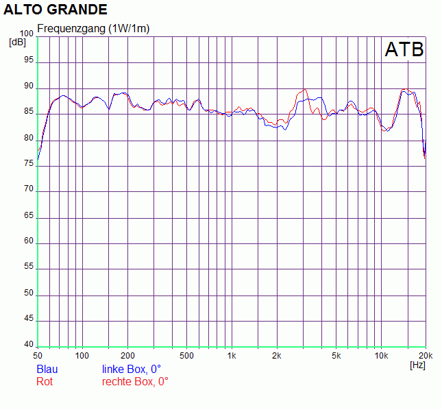

    Ich würde die neueste Weiche benutzen, wenn die Chassis auch einigermaßen neu sind.
    Die Simulation des W130 S ist mit Vorsicht zu genießen, jedenfalls im Bereich oberhalb 2kHz. Da halte ich es für besser, sich im Zweifel an den Originalbauvorschlag zu halten, denn dieser ist gemessen.
    Bei meiner Alto Grande (mit W130 S) sieht es wie folgt aus:
    Die Messung zeigt eine deutliche Überhöhung bei ca. 3kHz, die in der Simu nicht vorhanden ist.
