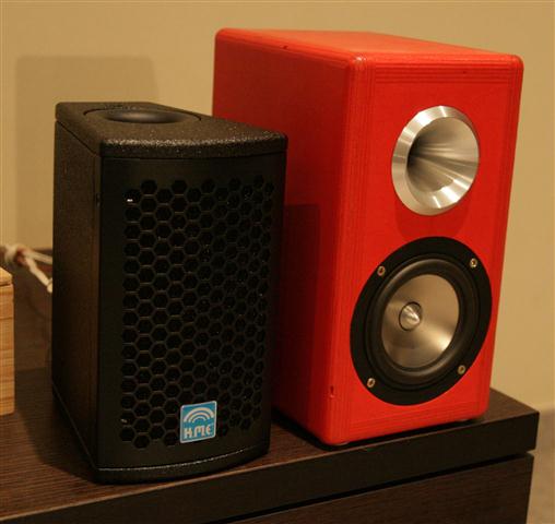

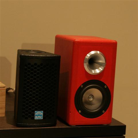

    zuerst mal einige Bilder:
    man sieht dass die Außenmaße noch geringer sind als meine Aria TL, welche schon zwei Zentimeter in der Breite schmäler ist als die Originale, ...
    vom Bauraum her bin ich überzeugt.
    von der Verarbeitung bin ich ebenfalls überzeugt.

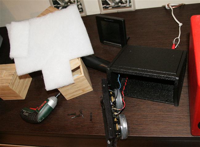

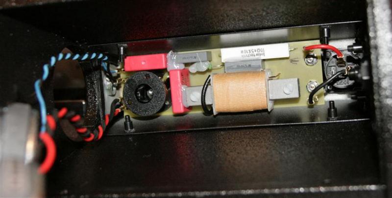

      allerdings möchte ich zunächst schauen was da an passiver Korrektur gemacht wurde, ... ich vermute eine zu große Spule vor dem TMT, ...

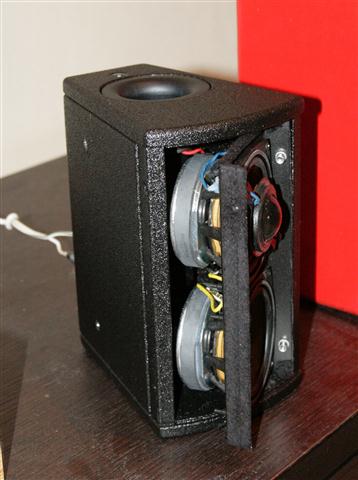

        es sind ordentliche Bauteile verbaut, ...
        die Druckgusschassis im TMT und der Hochtöner machen auch einen ordentlichen Eindruck, alles Komponenten die sehr viel versprechen, ...
        Klanglich bedeutet es im TMT-Bereich bis 3 khz eine neue Abstimmung, ...

                übrigens hast du nichts zur extremen senke bei 1-3 khz geschrieben, ... es sieht fast so aus als ob verpolt wäre, oder die spule vier nummern zu groß ist, ... das untersuche ich noch, ...

                    ich habe ja bezüglich der ausstattung schon geschrieben, dass dies alles einen sehr guten eindruck macht, super gute druckgusschassis, ordentliche bauteile, im bild angehängt, super verarbeitung, wenn dann nur der klang stimmen würde.
