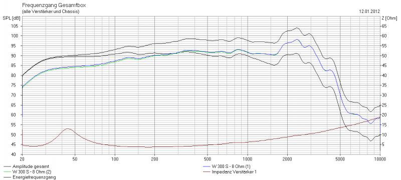

    Morgen,
    wie kann man eigentlich in BoxSim zwei Chassis innerhalb eines Gehäuses simulieren? Man kann ja nur je Chassis ein eigenes Volumen eintragen - trägt man hier jeweils die Hälfte des gemeinsamen Volumens ein?
    Habe mir gestern paar Chassis angeschaut..zwei W130S dürften als Bassreflex mit Hochpass schon ganz gut sein. Weiß halt nur nicht wie ich die zusammen simulieren kann...

      Wofür willst du die W 130 nehmen?
      Schau mal auf die HP von Boxsim.
      Wie simuliert man mit Boxsim mehrere Chassis in einem gemeinsamen Gehäuse?
      Boxsim kann nur ein Chassis pro Gehäusevolumen simulieren. Mehrere Chassi die auf ein gemeinsames Gehäusevolumen arbeiten sind in der aktuellen Version nicht vorgesehen.
      Der recht häufig vorkommende Sonderfall, bei dem zwei identische Chassis an identischer Weiche auf ein gemeinsames Volumen arbeiten, kann in Boxsim jedoch leicht nachgebildet werden. Man gibt hierzu für jedes der beiden Chassis die Hälfte des gemeinsamen Volumens an. Falls das Volumen eine Reflexöffnung besitzt, gibt man für beide Chassis die Abstimmfrequenz des gemeinsamen Gehäuses an.
      Als Beispiel einige Angaben für die VISATON Couplet. Zwei identische AL130 arbeiten bei dieser kompakten D'Appolito-Konstruktion auf ein gemeinsames Gehäuse mit 25 Liter Innenvolumen und ca. 42 Hz Abstimmfrequenz. Die Angaben in Boxsim lauten also für jedes der beiden AL130-Chassis 12,5 Liter (geometrisches) Volumen und 42 Hz Abstimmfrequenz.

        Autsch..sorry...W300S!!!
        Also wie vermutet teilt man einfach das Volumen auf die Chassis auf...Danke für's posten.
        Hab eben in der Pause noch mal kurz simuliert...toll sieht das nicht aus :/
        Mir gehts ja hauptsächlich um den Bereich von 16...40 Hz. Als Bassreflex fallen die hier viel zu schnell ab, und das trotz Hochpassfilter.
          • 28371
          Wunder gibt es selten. Für den Bereich brauchst du mehr Fläche und Hub. Du kannst zwar mit dem Modul untenrum anheben, aber der Maximalpegel begrenzt das.
          Eckaufstellung mit 2 Sub würde den Pegel um 9 ? dB anheben, aber dann muss ein PEQ ran.
          Vermutlich reicht das aber auch bei normaler Aufstellung, ich habe einen TIW 360 X in 40 L CB, der bringt schon einiges zum Wackeln. Bei 2012 (doofer Film) hat es fühlbar gerumpelt.
