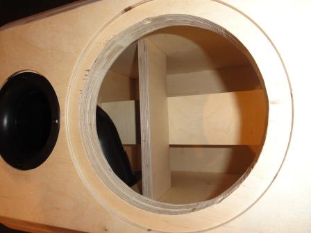

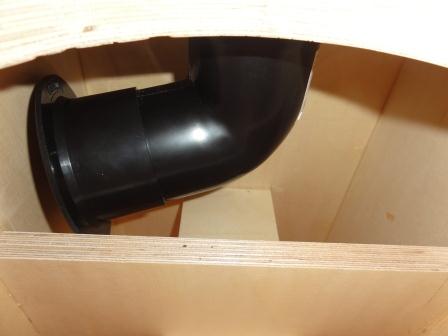

    ich bin gerade dabei einen SUB T-20.39 zu bauen, alles nach Bauplan Visaton. Beim Einsetzen des Bassreflexrohres (BR 25.50) kommt es mir so vor als sei zu wenig Platz im Gehäuse. Ich muss das Ende des Rohres im Gehäuse ganz nach rechts/links drehen, damit es überhaupt reinpasst. Es zeigt praktisch zur Seitenwand. Ich habe da auch zwei Bilder gemacht.
    Ist das so gewollt? Gibt es da nicht Probleme mit der zirkulierenden Luft?
    Vielleicht mache ich mir da auch zu viel Sorgen, aber Fragen kost ja nischt.
    Danke. Morgood

      Die Anleitung habe ich natürlich gelesen. Aber ist das auf meinen Fotos auch alles O.K.? ^^
        • 2335
        es sieht zumindestens so aus wie auf der anleitung....wird schon alles stimmen? oder ist dir beim hören schon was negatives aufgefallen...das bild auf der anleitung sieht zumindestens genauso aus wie deine fotos
          • 12251
          Mir scheint da doch ein wenig Luft zu bleiben ... aber hör erst einmal.
          Ansonsten kannstg du ja mal versuchen, den inneren Trötenhals abzunehmen.

            Ok, hat alles geklappt. Nach meinen ersten Hörtest kann ich sagen, dass alles super hingehauen hat. Der klang ist bombastisch!

                werde mir den sub auch bauen, eventuell 2mal für das aria heimkino.
                was, wenn man das bassreflexrohr nicht mittig vom gehäuse einbaut, sondern in dem fall in die rechte ecke unten? dann ist links genügend freiraum nach dem knie ...
