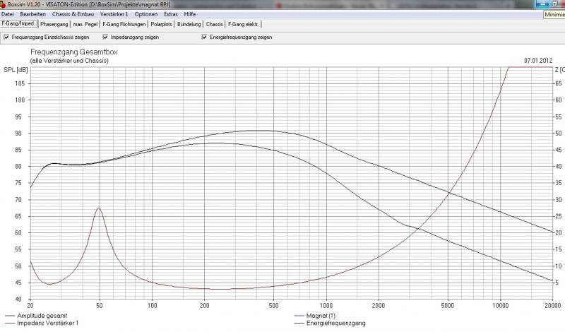

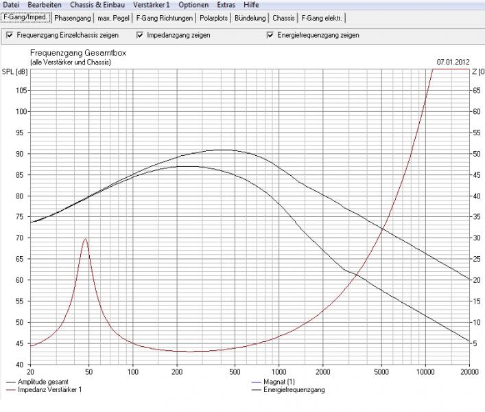

          Die Sache mit dem Frequenzgang ist mir noch unklar:
          Danke für den Hinweis mit den Raumeinflüßen, aber diese mal (fürs erste) außer acht gelassen (..sind ja im Entwicklungsstadium ohnehin nicht bekannt), möchte ich trotzdem versuchen einen Woofer hinzukriegen der einem ideal nahe kommen soll.
          Nur weiß ich leider nicht wie eben dieses ideal aussieht:
          Versucht man also:
          a)siehe Simu1
          Linearen Pegel über möglichst großen Bereich zu erreichen (+-1.5dB bei 25 bis 80Herz ... theoretisch).
          oder b)siehe Simu2
          einen Linearen Anstieg (also z.b. 20 dB/Dekade) den man dafür eventuell mit einem Aktivmodul leichter entzerren kann

            Ob a oder b? Keine Ahnung, da graue Theorie, meist hebt der Raum da kräftig an, so dass ein Abfall ab 100 Hz passt. BR + Raum beeinflussen sich gegenseitig, manchmal ist geschlossen besser. Da hilft nur probieren.
            Im Anhang meine Boxen, Simu und Messung am Hörplatz.
            Wegen BR-Simu versuche mal Boxsim.

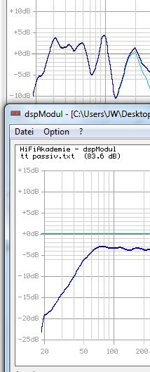

              Im Bass nützt die Simu recht wenig, ich wollte hier auch nochmal meine Messung posten. Man beachte die niederen Frequenzen und die Skalierung:

                @Pansen
                was ist da das rote und was des grüne?

                  • 2335
                  @hoch
                  die beiden farben stehen für links und rechts

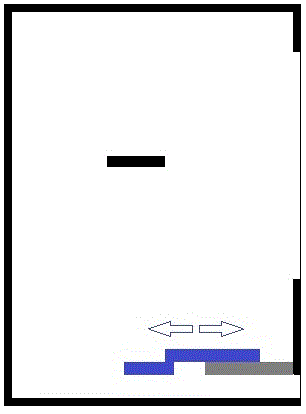

                          Ich überlege ein variables, rechteckiges Reflexrohr zu bauen, das soll dann prinzipiell wie im Bild aussehen(die blaue Platte wäre dabei verschiebbar).
                          Hat die Stufe im Kanal (wodurch in diesem Bereich ja die Fläche größer ist) vorausichtlich eine negative Auswirkung ?
                          mfG
                            • 28886
                            Das wird klappern. Hatte ich auch mal gemacht. Wenn du die Abstimmung ändern willst, nimm verstellbare Rohre. Pappe reicht.
