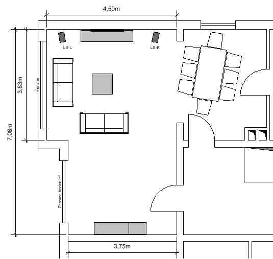

    Ich möchte für mein Wohnzimmer Standboxen bauen die etwa 50/50 zum moderaten Musikhören, sowie als Unterstützung des Fernsehtons genutzt werden sollen.
    Aus optischen Gründen (und somit zur Wahrung des Ehefriedens) habe ich mich auf ein Seitenbasssystem á la Vox eingeschossen, wobei mir die Corrado von knork außerordenlich gut gefällt.
    Da mein Budget klein ist, würde ich gerne eine Variante mit Chassis der W-Serie und dem G 20 SC als HT realisieren.
    Was ist davon zu halten?
    Anbei mal eine Skizze meines Wohnzimmers:

    Vielleicht hat ja der ein oder andere Profi unter euch noch ein paar Tips für mich, oder bringt mich wieder vom Seitenbass ab!?

        Es ist ja bekannt, dass ich von Seitenbässen wenig halte. Wobei die Raumdimensionen nicht so wichtig sind. Aber wenn es richtig schmal sein soll, geht es kaum anders. Oder schau mal die Notos an.
        Die linke Box wird etwas viel Bass produzieren, der solltest du ev. den Reflexkanal zustopfen. Kann man aber nicht voraussagen. Dein Raum ist meinem sehr ähnlich, der Tiefstton bei 25 Hz wird wohl kräftig werden, was aber nicht stört. Die Hör-Couch ev. etwas vorrücken.
        Kriegst du einenSubwoofer unter/genehmigt? Dann könntest du auch die Bijou (130 oder 170) nehmen. Falls ein Center gebraucht wird, wären die geeigneter.

          Seitenbass geht auch im geschlossenen Gehäuse, wie z.B. bei meiner Topas+8. Das ließe sich auch in 'light' realisieren mit W200S/W100S/G20SC. Wieviel Maximalpegel ist denn gefordert? Wenn's moderat bleibt ginge auch sowas wie meine Intus SE. Kannst du -nach Terminabsprache- gern mal bei mir Probehören, ist ja nicht so weit entfernt.

                    ich denke auch, dass man mit einer Aufteilung in Sub/Sat System erstens am
                    flexibelsten ist, was die Aufstellungsmöglichkeiten angeht, und zweitens man damit
                    die schlankesten Frontboxen bauen kann.
                    Ich weiß nur nicht, ob ein Sub W20.39 für Deine ca. 30 qm ausreichend ist, aber da
                    können andere vielleicht Erfahrungswerte liefern.

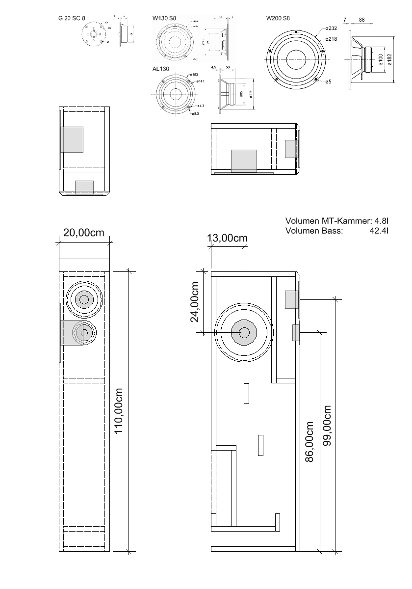

                      Nachdem ich die im Einzelnen mal durchgearbeitet habe, und noch mal drüber geschlafen habe, bin ich zu dem Entschluss gekommen, doch die Corrado nachbauen zu wollen.
                      Wenn ich Bauplan und Projektdatei bearbeitet habe, kann ich mich ja sicher noch mal an euch wenden?
                      Aber noch eine Frage zu dem 130er MT:
                      Ist der W130S wirklich so viel schlechter als der AL130?
                      Wir reden schließlich über Preisfaktor 3.
                      Oder ist die Verwendung von W-Mitteltönern in einem kostengünstigen Anfängerprojekt doch vertretbar (wie bei der Vox 200 light)?

                        Ich konnte die noch nicht vergleichen, kenne den Al 130 nur als einen sehr guten TMT vom Höreindruck und Messwerten. Und er lässt sich viel besser simulieren und hat weniger Serienstreuung. Er ist auch belastbarer, was bei der tiefen Trennung wichtig ist.
                        Das ist den Aupfreis wert. Wenn du jetzt die Corrado auf W umstrickst, weißt du nicht, was herauskommt.
                        Im Anhang die Weiche mit W 200 S8. Ob das bei dir dann passt, musst du testen und ev. etwas anpassen.
                        Kannst ja mal den w 130 einsetzen, dann siehst du, was du bekommst für weniger Geld.

                          Danke Jürgen,
                          habe ich mal gemacht, und finde das erst mal gar nicht so schlecht.
                          Vielleicht kannst du den Frequenzgang noch ein bißchen glätten?
                          Was ist mit dieser Impedanzspitze bei 2,5kHz? Ist das kritisch?

                          Hier auch mal eine Skizze vom Gehäuse:
Ansichten: 1
Größe: 46,8 KB
                          Geht das so, speziell der relativ enge Einbau vom TT, und reichen 60mm Nettotiefe für die Weichenkammer?

                            Hier mal ein Versuch:
                            (gestrichelt: Simulation mit W200S & Al130 aus #12).
                              • 28356
                              Ich quäle mich nicht mit dem W 130 rum, weil die Simu meist nicht stimmt. Meine klare Aussage bleibt: nimm den Al 130. Basta.
                              Rechne mal die 100 Euro Mehrpreis auf 10 Jahre um, sind im Monat 8 Euro...
