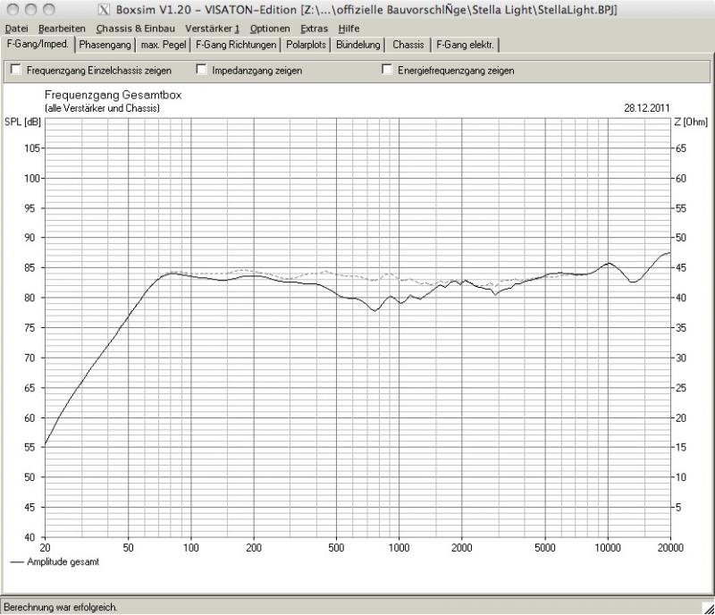

mein neffe würde sich gerne die stella light bauen, hat aber keinen platz, sie hinzustellen, die boxen müssen auf dem schreibtisch stehen. ich habe daraufhin mal simuliert: chassis, weiche und volumen beibehalten, aber beide chassis vorne auf eine 32 cm hohe und 23 cm breite schallwand (nur pi mal daumen berechnet), den frs8 über den w170s, aber nicht mittig, sondern in der ecke positioniert.
boxsim spuckt den oberen (glatteren), gestrichelten frequenzganz aus, der durchgezogene, untere (mit der senke in den mitten), ist die original stella light.
die senke tritt aber in der messung der stella-light nicht auf. das heißt in der wirklichkeit sind die mitten stärker als in der simu. ob das bei der regal-stella auch so sein wird? klingt sie dann zu mittig? oder kann ich meinem neffen die box in dieser form empfehlen, weil die simu doch gut aussieht? was meint ihr?
