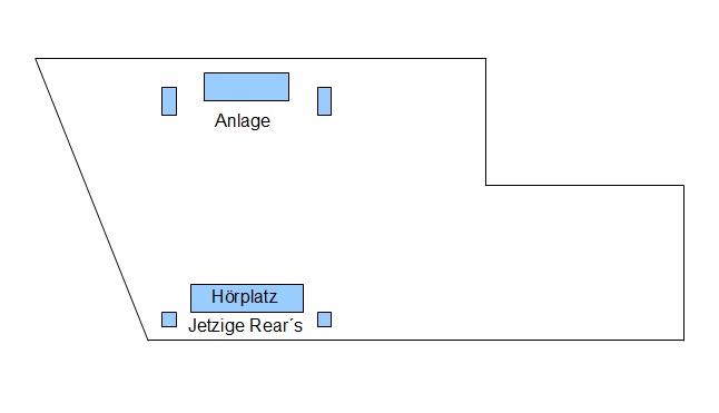

    ich bin etwas ratlos. Ich habe diverse Berichte etc. im Internet zur "richtigen" Surround-Installation gefunden. Leider alle widersprüchlich. Da scheinen sich die Geister zu scheiden. Ich möchte demnächst neue Boxen für die Rearkanäle bauen oder kaufen. Was aber benötige ich und wo wird es installiert. Meines Wissens taugen in einem 5.1 wie auch in einem 7.1 System Dipole nur wenn sie seitlich des Hörplatzes montiert werden. Dies geht bei mir nicht. Die Wand links von mir läuft in einem spitzen Winkel in Richtung Frontkanäle, dort steht die Schrankwand. Rechts ist freier Raum. Somit kann ich alle Lautsprecher nur direkt hinter mir positionieren. Was ist nun der "richtige" Lautsprecher und in welcher Höhe wird er montiert? Ich hoffe auf Euer aller Hilfe und auf konstruktive Vorschläge.

    Ich kann mir ehrlich gesagt anhand deiner Beschreibung deinen Raum nicht wirklich vorstellen. Mach doch mal eine Skizze.
    Ansonsten ist meine Meinung: Wenn man Rears nicht anständig aufstellen kann, dann lieber ganz lassen. Wenn die Effekte von der falschen Stelle kommen, erzielen sie nicht die gewünschte Wirkung, sondern stören einfach nur.
      • 28877
      Dipole hatte man früher. Heute werden Direktstrahler eingesetzt. Etwa in 1,8 m Höhe und in Richtung Hörplatz bei 5.1. (7.1 kannst du vergessen bei deinem Raum). Wenn die Aufstellung so schwierig ist, warum behältst du die alten Rear nicht? Das wird sich kaum lohnen.

                  Also, eine Zeichnung kann ich nicht hochladen, kann nur Open Office Dateien verwenden und die gehen nicht anzuhängen. Der Anlagenstandort wurde von meinem HiFi- und Heimkino-Händler so gewählt. Die Reals sollen neu, weil demnächst umgebaut werden soll. Ich möchte dann In-Wall-Lautsprecher verwenden. Die jetzigen sind uralt und stehen auf Ständern, weshalb ich sie den Visaton-Angaben (http://www.visaton.de/de/forum/tonformate.html) zufolge habe aufstellen können, sprich zum Hörplatz hin habe eindrehen können. Die können aber mit den restlichen Lautsprechern nicht mithalten und sind eher eine Notlösung gewesen. Jetzt aber muss was neues her.... Am liebsten wären mir noch zwei von den vorderen, denn da sind auf allen drei Kanälen alle gleich. Die gibt es aber nicht mehr und waren mit 1200€ das Stück und 600€ für die passenden Ständer auch recht teuer....

                    Bei In-Wall ist Dipol sowieso nicht machbar. Es gibt einige Konstrukte, die dafür ausgelegt sind, aber der Markt ist klein. Bei In-Wall kannst du bei guten LS auf den Hörplatz ausrichten, denke daran.

                              So, hier nun sein Bild
