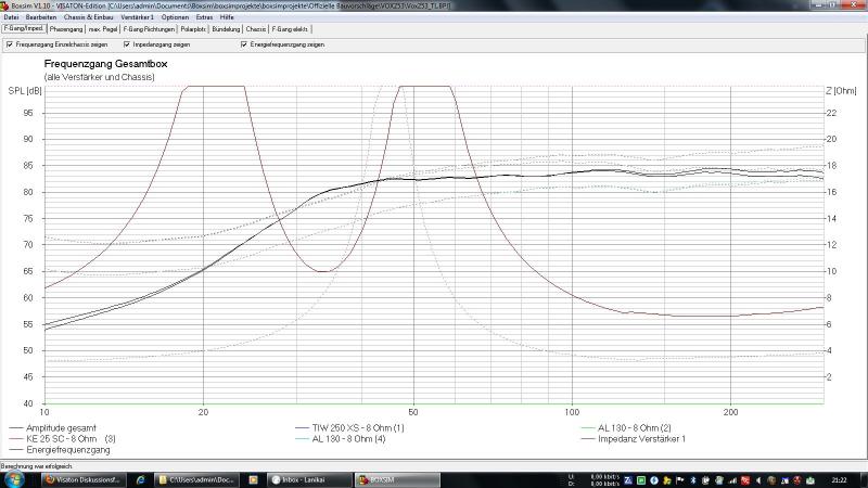

                          Ich hab mal versucht die Bassteile der VOX253 und der La Belle mittels Boxsim zu vergleichen. Da ich kein Boxsim Experte bin bitte ich jene mal das Boxsim file zu studieren und ggf Fehler zu korrigieren.
                          Erstaunlich finde ich, dass die La Belle im Tiefbass mehr leistet als die VOX. . In der Grafik sieht man die La Belle gestrichelt und die VOX als durchgehende Linie.
                          Ich würde trotzdem gerne den Tief(st)bassbereich der La Belle zu unterstützen. Für einen späteren Testrun steht eine EV Q66 PA Endstufe bereit. Da die FF400 8 Kanäle unterstützt ist auch hier eine aktive Entzerrung ohne zusätzliche Kasterln möglich.

                            Baue erst mal die La Belle und höre sie an. Vieleicht brauchst du nicht mehr Bass. Boxsim nutzt dir wenig im Tiefton, denn BR (Vox) und La Belle (CB) verhält sich im Raum völlig anders, manchmal ist CB besser.
                            Wenn es wirklich nicht reicht, brauchst du Verschiebevolumen (Fläche mal Hub). Und wie ich schon mal schrieb, in die Ecke/n stellen und entzerren.

                              Das habe ich mir auch gedacht, als ich das Boxsim Ergebis sah. Ich werde auch so vorgehen. Trotzdem, jetzt mal rein Interesse halber, würde ich gerne mit euch weiter daran arbeiten zwei subs mit je einem TIW250XS zu entwickeln die die La Belle im Bereich 16-40 unterstützen/entlasten. Jede Anregung ist willkommen.
