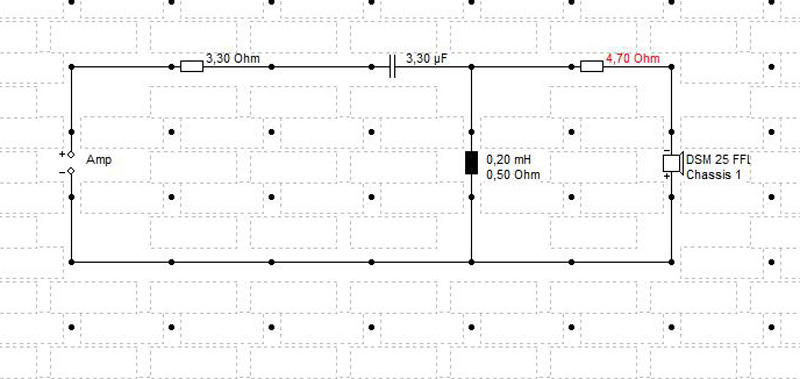

              auch wenn ich von der Atlas immer noch begeistert bin, würde ich gerne wissen, ob man in den Hochtonzweig der Weiche (http://www.visaton.de/vb/showthread.php?t=6974) eine zusätzliche Pegelabsenkung von 2 oder 4 dB direkt am Hochtöner anlöten kann.
              Die Originalweiche würde ich ungerne verändern.
              Was wäre von dem Pegelregler LC95 zu halten? Ich habe hier noch zwei rumliegen, die allerdings von 1990 stammen.
              Mich wundert es etwas, dass beim Hochtöner keine Pegelabsenkung vorgesehen ist, wohl aber beim Mittel- und Tiefmitteltöner.
              Beim Surroundverstärker habe ich den Hochtonbereich um 4 dB abgesenkt. Beim 3890 ist das leider nicht möglich und oft ist mir der Klang irgendwie zu "schrill", gerade bei älteren Aufnahmen, wo Dynamik manchmal ein Fremdwort war.
              Danke

                    Zitat von Eddie Beitrag anzeigen
                    Moin moin,
                    Ein Widerstand von 4,7 Ohm unmittelbar vor dem Hochtöner senkt den Pegel um ca. 3 dB ab. Ich würde das Ergebnis mit verschiedenen Widerständen ausprobieren.

                    • Eddie
                      • 25.06.2011
                      • 494
                      Danke für Dein Beispiel.
                      In Boxsim erreiche ich damit tatsächlich die gewünschte Pegelabsenkung.
                      Allerdings steht hier http://www.visaton.de/de/techn_grundlagen/ohm.html:
                      Deshalb muß man immer mit zwei Widerständen arbeiten, nämlich einem Reihenwiderstand und einem Parallelwiderstand. Sie werden so dimensioniert, daß die Nennimpedanz (z.B. 8 Ohm) an der Frequenzweiche erhalten bleibt.
                      Ist das hier hinfällig, da wir eh schon nur einen Vorwiderstand haben, die Weiche dafür berechnet wurde und der quasi nur vergrößert wird?
                      Wenn das wirklich so einfach ist, wäre das ja schön.
                      Eddie

                          Moin moin,
                          die Widerstände werde ich nächste Woche bestellen.
                          Klar werde ich das testen, mir gehts aber auch um das "Verstehen".
                          Nach Möglichkeit soll die Weiche eingebaut bleiben. Da ich die Lautsprecher nicht selber gebaut habe, weiß ich nichts über Kabellänge, Verklebungen usw. Da scheint es mir am einfachsten zu sein, den HT zu entfernen und direkt dort den Widerstand anzulöten.
                          Eddie
                            • 28659
                            Es ist einfach, die Pegelsenkung mit 2 Widerständen in die Zuleitung zum HT einzubauen. HT ausschrauben, Polung notieren, abzwacken, die Widerstände einlöten (erst mal Lüsterklemmen zum Test nehmen).
                            Oder du führst die HT-Drähte durch die Boxenrückwand und testest dort was passt.
                            • Eddie
                              • 25.06.2011
                              • 494
                              Die Widerstände sind bestellt. Spätestens nächstes WE wird ausprobiert.
                              Vom Lampeneinbau im Kino habe ich noch haufenweise Wago Klemmen, die werde ich zum Testen nehmen.
                              Unklar ist mir allerdings immer noch, ob ich einen weiteren Widerstand in Reihe schalten soll oder, wie von mir verlinkt, einen in Reihe und einen Parallel um die Impedanz zu erhalten.
                              Wenn ich mir die Kurve für die Impedanz in Boxsim so anschaue, scheint das auch irgendwie nicht die große Rolle zu spielen, ob ich jetzt 4,7 Ohm in Reihe schalte oder 2,2 Ohm in Reihe und 22 Ohm parallel.
                              Vermutlich hätte ich in E-Technik besser aufpassen sollen, als wir so etwas berechnet haben.
                                Eddie
                                Schalte ich vor dem Lautsprecher einen Widerstand mit z.B. 2.2 Ohm, "sieht" die Frequenzweiche eine höhere Impedanz von theoretisch 10.2 Ohm, 8Ohm der Hochtöner, 2.2 Ohm der Widerstand in Reihe, die Weiche müsste eigentlich dadurch anders berechnet werden, eben für ~10 anstatt 8 Ohm. Schaltet man nun zusätzlich parallel zum Lautsprecher einen 22 Ohm Widerstand, erniedrigt sich die Gesamtimpedanz wieder auf ~ 8Ohm.
                                22 x 8 =176
                                176 : (22+8) = 5.86 Ohm
                                Der Widerstand von der Parallelschaltung des Lautsprechers mit den 22 Ohm.
                                + die 2,2 Ohm Vorwiderstande sind es dann wieder ~ 8 Ohm !
                                Zuletzt geändert von ubix; 29.08.2017, 17:54.
