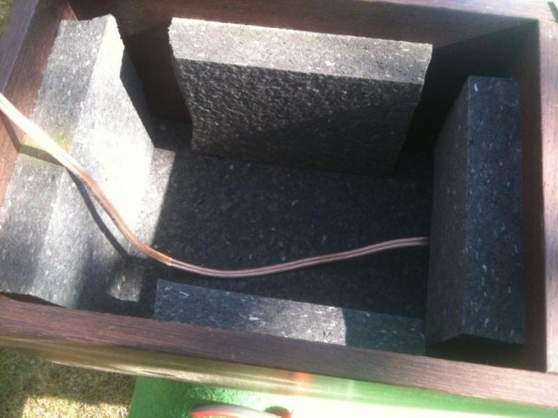

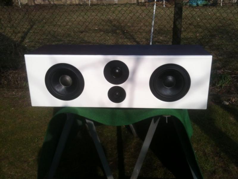

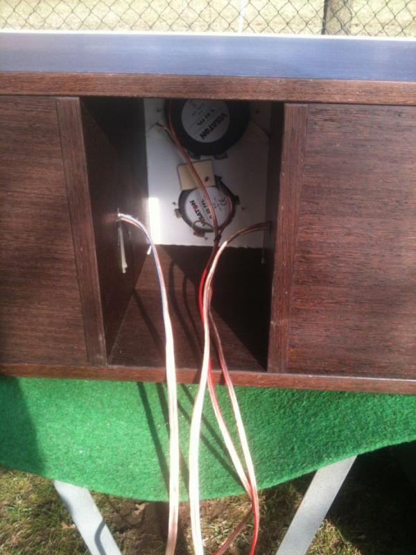

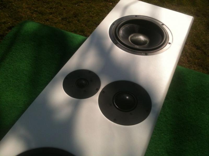

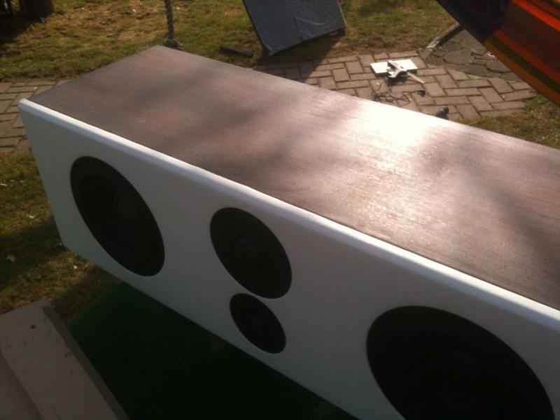

    So, hab gestern das schöne Wetter genutzt, und endlich mal den Center fertig zusammengebaut. Jetzt fehlt noch die Weiche, die ich hoffentlich bis zum WE fertig habe, und dann kann gehört werden;-)
    Habe die Front jetzt nicht lackiert, sondern nach der Anleitung aus der letzten HH mit creme-weißem Kunstleder bezogen. Hat auch was.
    VG @Nite

              Warum hast Du die GFs nicht so nah als möglich zusammengebracht? Das täte dem eh schon problematischen Rundstrahlverhalten gut.
              Für ein wirklich sauberes Rundstrahlen (was ja die mE Hauptaufgabe eines Centers sein sollte) wäre eine Trennung <300Hz und minimal möglicher Chassisabstand von Nöten ... Sprich die Lotte gegen ´nen Konus tauschen und tief trennen.
              • @Nite
                • 12.05.2007
                • 332
                Ich wollte einen Center passend zu meinen Frontlautsprechern- und das sind nunmal die AudienceGF mit MT Kalotte. Mal schauen, wie es klingt, wird schon ;-)
                VG @Nite
