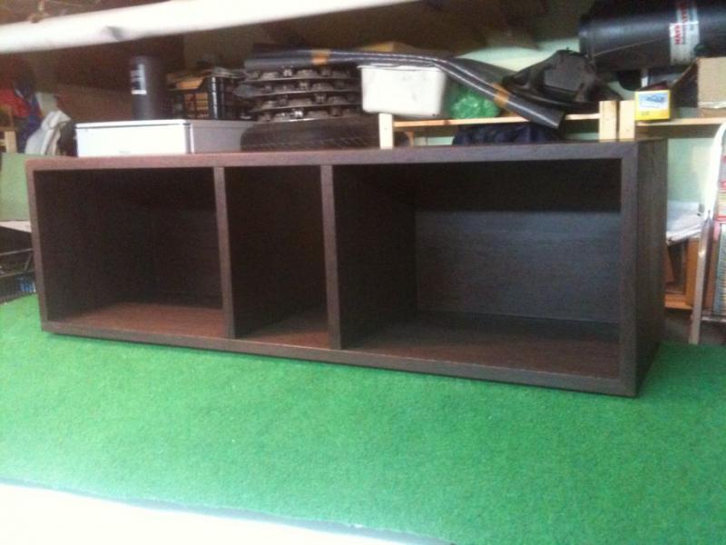

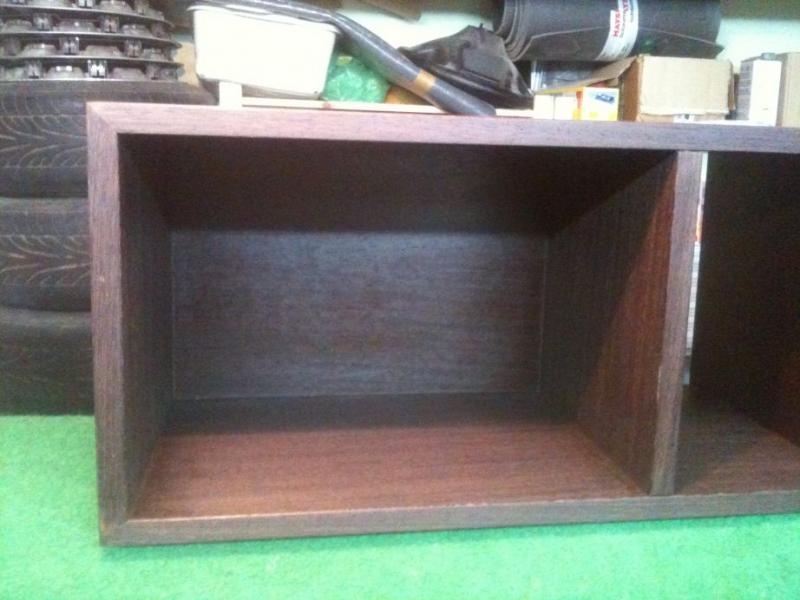

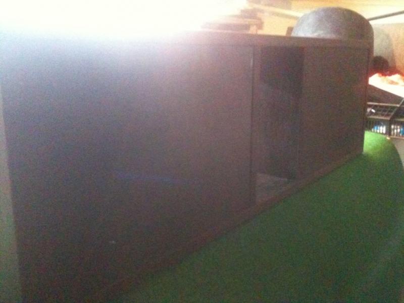

      So, es gibt neues vom Centerbau;-)
      Heute konnte ich schonmal das Gehäuse fertigstellen. Es besteht aus 19mm Spannplatte mit Wenge Echtholz furniert. Alles auf Gehrung mit Lamellos verleimt. Anschließend geschliffen, geölt und poliert- sieht man leider auf den Bilder nicht so, Handykamera eben.
      Jeder GF hat ein geschlossenes Volumen von ~32 Litern. In der Mitte kommen übereinander die G50 und die G25.
      Ab Morgen gehts dann an die Schallwand, die wird aus 19mm MDF und cremeweiß lackiert.
      Danke auch nochmal an Jama, der mir mit der Weiche sehr geholfen hat.
      Kann einer der MODS den Thread vielleicht bitte in die Gallerie verschieben- Danke!

        Entspricht ja fast meinem Symphonie-Center *G* Hab 5l weniger pro AL170 :-)
        Wie groß ist dein Center jetzt? Meiner ist 30cm hoch, 30 tief und 57cm breit...
        LG
        • @Nite
          • 12.05.2007
          • 336
          30 x 30 x 100
          Zuletzt geändert von @Nite; 01.12.2011, 22:02.
          VG @Nite
          • Jann
            • 08.04.2006
            • 2268
            Ui und dann nur 23l pro GF200??? Weswegen? Aufgrund des Mittelgehäuses?
            LG
            • @Nite
              • 12.05.2007
              • 336
              LG
              Korrekt. Da kommt die Weiche rein. Der Mittelteil ist hinten offen.
              VG @Nite

                • r0b
                  r0b
                  • 02.12.2005
                  • 352
                  Da hat's ja sogar die weiche schön
                  Ich nehme an die kamen in furniert?
                    @nite
                    32 liter statt 23 ist hier unwichtig...
                    • @Nite
                      • 12.05.2007
                      • 336
                      Ja, furnierte Spanplatte. Die Kanten wurden mit passenden Umleimern "verziert".
                      VG @Nite

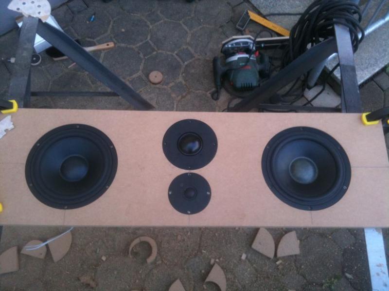

                      • @Nite
                        • 12.05.2007
                        • 336
                        1. Anprobe- passt
                        Morgen wird lackiert, nächstes WE sollte sie dann spielen
                        VG @Nite
