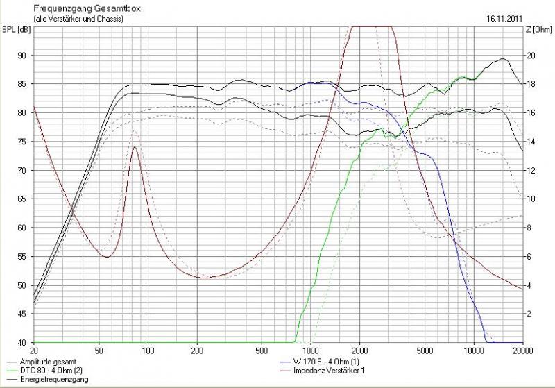

    Wie schon im Titel beschrieben habe ich mir überlegt ob es sinnvoll ist, meine aktuellen W100S durch W170S zu ersetzen allerdings im gleichen Gehäuse (31*20*18 cm, 7,6 L) aus Platzgründen.
    Ich bezwecke damit eine höhere mechanische Belastbarkeit zu erhalten (dem W100S geht doch ziemlich schnell die Luft aus bei höherer Lautstärke) und hoffe dass die gesamte Box dadurch ein bischen mehr nach grösserer Box klingt.
    Sind meine Vorstellungen realistisch bzw. wird das so funktionnieren ?
    Ich habe mal eine Simu gemacht, an der Weiche bräuchte man nur den HT-Zweig etwas zu verändern (Spannungsteiler raus, und RC-Glied Paralel schalten).
    Allerdings wird der Frequenzgang im Mittelhochton-Bereich etwas welliger. Wird man das raushören ?
    Der kleine Peak bei 15 kHz ist gewollt um den Klang etwas "luftiger" zu gestallten. Wird das gut klingen ?

        Das Problem ist auch der größere Volumenbedarf eines W 170 S. Der wird in dem kleinen Gehäuse zwar obenrum lauter gehen, aber dafür weniger tief als der W 100 S. Würd ich nicht machen, klingt unter Umständen noch "kleiner" als vorher. Dann lieber die kleine Box vom Bass entlasten und einen Sub dazustellen, dann geht richtig was, lauter und tiefer.
        Ich kann deine Äusserungen zwar nachvollziehen aber ich verstehe im Moment nicht warum es in der Simu anders aussieht kannst du mir das bitte erklären ? (ich will ja schliesslich etwas dazu lernen )
        Laut der Simu wäre ja der Frequenzgang des W170S in dieser Box ziemlich gleich dem des W100S, auch beim -3dB Punkt bei 50 Hz und bei der Flankensteilheit des Akustischen Hochpass. Ist das ein Fehler von Boxsim bzw. gibt es noch Elemente die Boxsim nicht berücksichtigen kann, die das Ergebniss verfälschen ?
        Edit : Ich habe jetzt mal ein Bild mit den Frequenzgängen angehängt. Die Referenzkurve (gestrichelt) ist die der aktuellen Box also mit dem W100S, vielleicht kannst du ja dann besser verstehen wieso ich mir diese Fragen stelle.
        Ich betreibe die Boxen eh mit einem Sub, das ganze an einem Pioneer AV-Receiver. Im moment ist der Tiefpass bei 100 Hz (warscheinlich 24dB/Oktave) aber der W100S wird immer noch Überlastet (er erreicht seinen Xmax) trotz der Tatsache das die tiefen Frequenzen an den Sub umgeleitet werden. Leider weiss ich überhaupt nicht wie es mit dem Hochpass aussieht da der ja vom AV-Receiver an den Tiefpass angeglichen wird, leider gibt es keine infos wie dieser nach unten Trennt (fc und Flankensteilheit unbekannt). Was kann ich da vielleicht noch an den Einstellungen ändern ?

            In der Tat ist der Unterschied nicht ganz so groß, wie ich es aus dem hohlen Bauch raus erwartet hätte. Dennoch erkennt man einen geringeren Pegel im Tiefbassbereich. Um es besser vergleichen zu können, verschieb doch mal die Kurve der 170er Version um ca. 4-5 dB nach unten, so dass der Mitteltonbereich genau auf der originalen Kurve liegt. Dann siehst Du die leichten Defizite im Tiefbass. Das geht übrigens unter "Verstärker" - "Aktive Filter" - "Pegel".
            Aber O.k., wenn Du die Boxen ohnehin schon mit Sub betreibst, und es Dir offensichtlich um den Maximalpegel geht, scheint die 170er Version keine schlechte Lösung zu sein. Da macht ja unterhalb von 100 Hz eh alles der Sub, und darüber hast Du auf jeden Fall mehr Pegel.

                  GHP ist immer schön. Könnte ich mir in dieser Konstellation auch vorstellen. Wär sicher mal einen Versuch wert.
                  Äh, das Teil ist bereits GHP, oder warum ist da nen 470er Kondi vor dem W170S?
                  zeppi
                    o.k., ich gebs zu, ich hab mir nur das Bild angeschaut, war zu faul mir die Simu runterzuladen...
                    Dann ist ja schon alles gut. Das erklärt auch, warum das Ding relativ tief geht, ohne Überhöhung im Oberbass. Gut gemacht Denis!

                      Ich habe die Kurven jetzt mal übereinander gelegt und gesehen dass der W170S unter 60 Hz tatsächlich ein bischen weniger Pegel hat, dafür aber mehr zwischen 60 Hz und 100 Hz, das müsste ja für den Betrieb mit einem Sub eigentlich ganz gut sein und vielleicht kann ich ja die Trennfrequenz dann auf 80 Hz heruntersetzen ... dann wäre der Sub ja auch nicht so gut ortbar.
