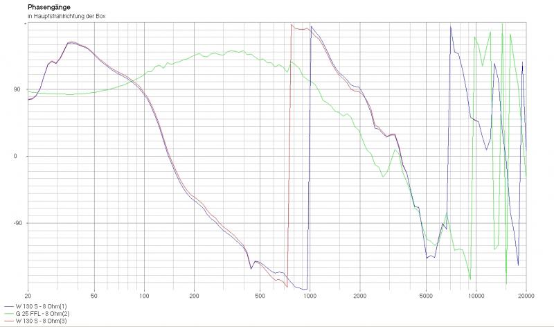

      Der Phasensprung ist nicht real, das liegt nur an der Darstellung. Einfach gesagt: weil unten das Diagramm zu Ende ist, beginnt es wieder oben.
      • Sunder
        • 14.04.2008
        • 494
        Oh, danke für den Hinweis.
        Das bedeutet, eigentlich passt die Phase bei allen Entwürfen mehr oder weniger.....

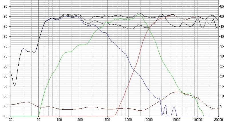

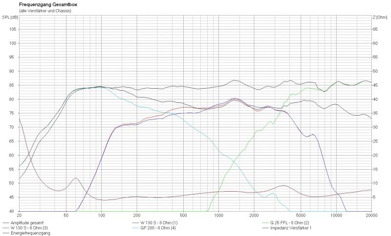

            Hab mal den Optimierer angeschmissen, heraus kam das:

            Impedanz passt jetzt. F-Gang auch, bis auf den Buckel bei 1,5khz und die Senke bei 8 khz.
            Ob mans hört? K.A., bei der V20 ist die Senke auch drin, da stört es mich nicht....

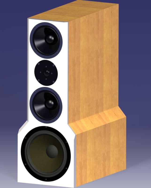

            Volumen des GF sind jetzt 35 l. Ich habe die obere schmale Schallwand nicht in der Simu drin, die wurde mit 250mm breite simuliert.
            Ich denke, bei Mitten und Höhen wirds eher besser (Richtverhalten) mit der schmalen Schallwand.
            Die Box will ich dann etwa so bauen:
Name: gf200 render.jpg
Ansichten: 2
Größe: 40,0 KB
            Soweit sogut, sobald die sinfonien fertig sind, geht es hiermit weiter.

              der Buckel liegt am W130S. Ich hab mich nach monatelangen Totsimulieren bei meinen geplanten V25 damit abgefunden. Und nach den ganzen Hörberichten sollte man den auch nicht hören.
              Genauso die Senke, diese liegt am der G25FFL und ich denke, die stört real auch nicht, hast du ja auch selbst festgestellt.
              Viele Grüße Stefan

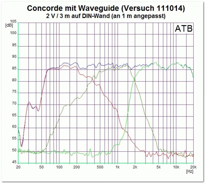

                Nicht alles, was Boxsim zeigt, ist real.
                Beispiel: meine Concorde, sogar mit Messung im Gehäuse simuliert im Vergleich zur realen Messung, beides im RAR bei Visaton.
                Bei 1500 Hz ist ein Buckel in der Simu, in der Realität nicht.
                Also nicht verrückt machen, wenn man nichts störendes hört. Und der reale F-Gang unter Winkel spielt auch eine Rolle.
                • Violoncello
                  • 11.07.2010
                  • 641
                  Ganz abgesehen davon, ist dieser Buckel auch eher ein Problem der Messbedingungen.
                  Siehe:
                  http://www.visaton.de/vb/showthread.php?t=22475
                  Also: Kleine Schwankungen in Boxsim generell nicht auf die Goldwaage legen.

                    Aber hier ist der Buckel doch zu sehen . Sieht nur nicht so wild aus wegen den 2er Schritten
