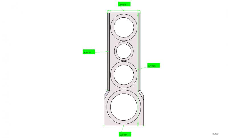

                          Also klar ist glaube ich, das die MT HT Einheit der V20 enthalten sein wird, und zwar senkrecht stehend.

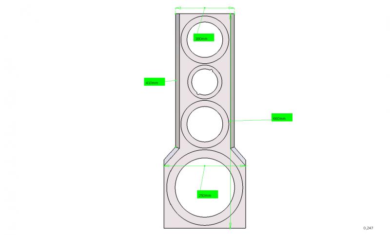

                          Hab mal das CAD angeschmissen.
                          Erst mal die Version mit einem 170er Bass:Klicke auf die Grafik für eine vergrößerte Ansicht
Ansichten: 1
Größe: 20,1 KB
                          Ist schön schmal, aber hat wahrscheinlich zu wenig punch. Der Bass würde in ca. 21l laufen, BR Rohr nach hinten.
                          Generell würde ich die Schallwand so schmal wie möglich bauen, mit Fase dran. Müsste man mal simulieren, ob die schmale Schallwand einen signifikanten Einfluss auf den Frequenzgang hat....

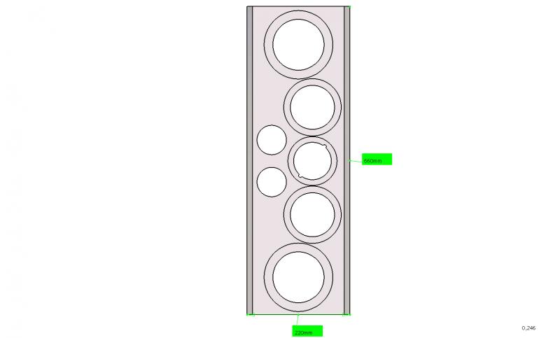

                          Und dann noch Version 3: Eine Art Kleine Version der Mains mit 2x w100s im Mittelton und 2x W130s im TT. Finde ich auch witzig, die W130er würden etwa in 2x 18 l laufen.Klicke auf die Grafik für eine vergrößerte Ansicht
Ansichten: 1
Größe: 20,7 KB

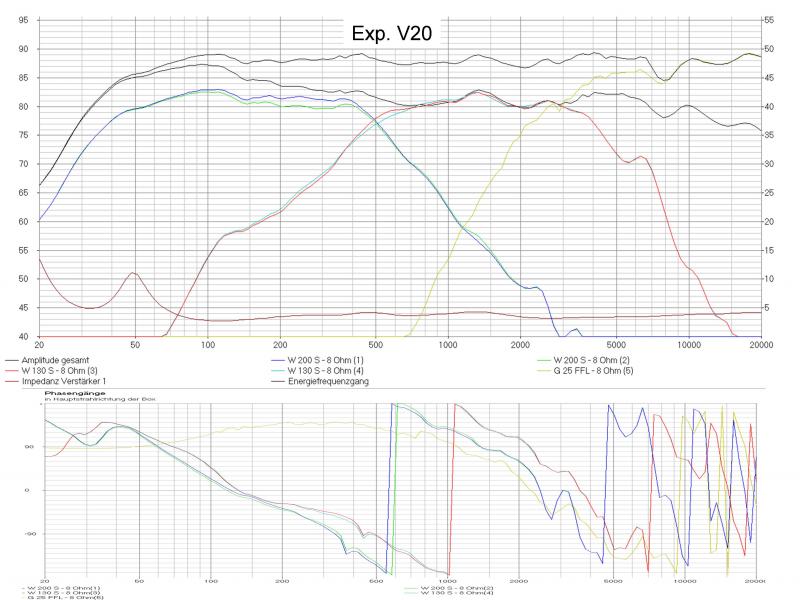

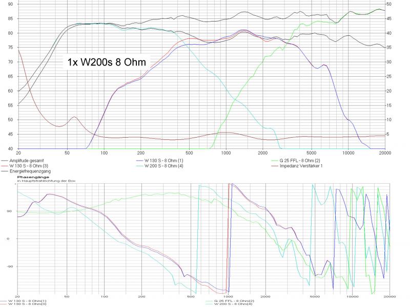

                            So, habe mal ein wenig simuliert und bitte um Mithilfe!
                            Bei dem Center soll wie gesagt die MT HT Einheit der Experience gleichbleiben. Hier noch mal dargestellt der Frequenz- und Phasengang der Hauptlautsprecher:
Ansichten: 1
Größe: 83,7 KB
                            Folgende Varianten habe ich durchprobiert:
                            1.) Basschassis 1x W200s in 8 Ohm
                            Pro: könnte ich grad günstig hier im Forum bekommen, passt gut zu vorhandenen LS
                            Contra: Weiche muss angepasst werden
Name: center w200 s 8ohm.jpg
Ansichten: 1
Größe: 83,9 KB
ID: 616462 Experience-center w200s-8ohm .BPJ
                            Man sieht, dass die Phase gut zu den Mains passt.
                            Frage: Bekommt man den Bassbereich über die Weiche noch bässer hin? Und wie sind die Impedanzminimas bei 350 und 2500 Hz zu bewerten?

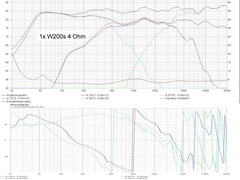

                            2.) Basschassis 1x W200S 4 Ohm
                            Pro: Weiche kann so bleiben, passt gut zu vorhandenen LS
                            Contra: Chassis habbich nich....
Name: center w200s4ohm.jpg
Ansichten: 1
Größe: 85,9 KB
ID: 616463 Experience-center w200s-4ohm .BPJ
                            Fazit: Bei 50-60 Hz etwas mehr Pegel als 8 Öhmer. Phase passt auch. Dafür Impedanz bei 2,5 Ohm *argh*

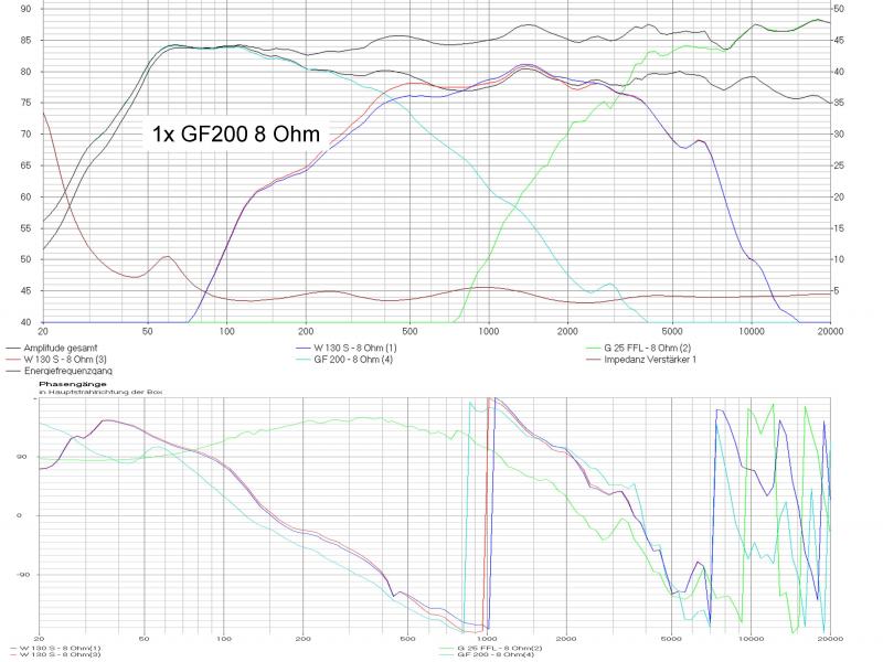

                              3.) Basschassis 1x Gf200 in 8 Ohm
                              Pro: habbich noch rumliegen
                              Contra: Phase passt nicht so gut
Name: center gf2008ohm.jpg
Ansichten: 1
Größe: 83,8 KB
ID: 616467 Experience-center gf200 8ohm .BPJ
                              Fazit: Pegel sehen gut aus, Volumen sogar etwas kleiner möglich (41l) Aber: Warum springt die Phase im Bass erst bei 800 Hz trotz gleicher Trennfrequenz? Und auch hier Impedanz nahe 3 Ohm

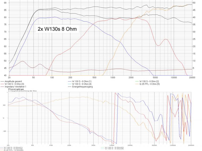

                              4.) Mini Experience mit 2x W130s im Bass und 2x W100s im MT
                              Pro: F-Gang sieht am besten aus. Ich mag das Layout
                              Contra: Phasen im Bass stimmen nicht trotz ähnlicher Trennung. Sprung bei 500 Hz fehlt ganz.Warum? Außerdem Impedanz zu niedrig......

                              Was sagt ihr dazu? Wie kann man die Weiche bei der GF Version so ändern, dass der Phasensprung bei 500 Hz liegt?
                              Wie bekomme ich die Impedanzen insgesamt höher, um meine Endstufe nicht zu grillen?
                              Kann ich bei der 4.) Version den Phasensprung bei 500 Hz durch ändern der Weiche erreichen.
                              Danke für eure Mithilfe.
