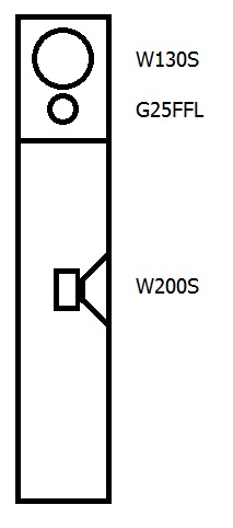

          Eine schlanke Standbox aus W130S + G25FFL (VIB MIKRO AL LIGHT) + aktiv Seitenbass mit einem W200S (SUB W-20.39) ?
          Die Experience V20 hat über 100L Innenvolumen, so könnte man die Größe mehr als halbieren 9L (W130S+G25FFL) + 39L für W200S (SUB W-20.39)

                          Couplet light umgemodelt auf G25, und du kannst alles aus den Experience behalten. Als stand- oder regalbox baubar.
                          W200S gegen Bestueckung fuer ne dritte tauschen, und du hast nen center.

                            von Zimmergröße, Stellplatzsituation und Hörgewohnheiten scheinen wir beide uns zu ähneln. In Anbetracht dessen wären mir die Experience V20 auch zu groß. Aber du kannst die vorhandenen Chassis super für das neue Projekt verwenden. Für den Heimkinobetrieb liegt es nahe, den Subwoofer in die Frontboxen zu integrieren und dennoch separat anzusteuern.
                            Ich finde, dass W130S schon ausreichend Bass für Musikwiedergabe macht. Meine Empfehlung wäre eine Abwandlung der Alto Line (oder Couplet Light, wie r0b richtig anmerkt) mit G25FFL. Eventuell kannst du das Gehäuse vergrößern und so eine zusätzliche Kammer für den Subwoofer schaffen, z. B. Alto Genesis Sub. Aber ich glaube, dass der Bass auch so ausreicht, wenn du an deinem Receiver den LFE auf Front umleiten kannst.
                            Ob die Boxen bei wandnaher Aufstellung dröhnen, kann ich dir nicht sagen. Die Gefahr besteht natürlich. Aber dann kannst du die Bassreflexrohre verstopfen (dicht --> CB, durchlässig --> KU), das gibt viel Spielraum in der Bassabstimmung.
                            Als Center würde ich eine Box mit identischer Bestückung und auch möglichst ähnlicher Weiche empfehlen. Walwal empfiehlt sogar gleiche Boxen, was ich mir aber wegen der Aufstellmöglichkeiten und Design schwierig vorstelle. Wenn keine Harmonie zwischen Center und Front besteht, schadet der Center mehr als er nützt. Die Alto Genesis Sat können dann als Rear sicher so bleiben oder werden mit G25FFL und adaptierter Weiche an den Rest angeglichen.
                            Eine Stufe höher: G25FFL aus deer Experience wandern in die Rears, während Front und Center mit KE25SC bestückt werden, meiner Meinung nach lohnt sich die Investition in gute Hochtöner selbst für komprimierte Musik.

                              Das funktioniert ausgezeichnet mit integrierten aber dezenten arbeitenden aktiv Subwoofer.
                              Somit kann auch bei sehr, sehr kleinen Pegel, die Basswiedergabe entsprechend und wunschgerecht angepasst werden.

                              Es spricht nichts gegen eine Kombination aus: W130S+G25FFL mit aktivem W200S
                              Das funktioniert wunderbar und bei richtiger Abstimmung machen die Ihren Job richtig gut!
                              Für die beiden W200S (LFE) reicht ein Mivoc AM80 (Kostenpunkt unter 100€) auch locker aus.
