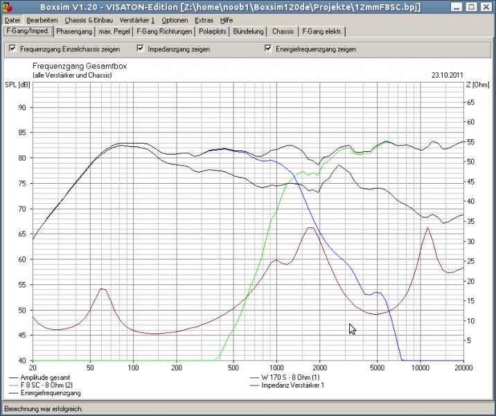

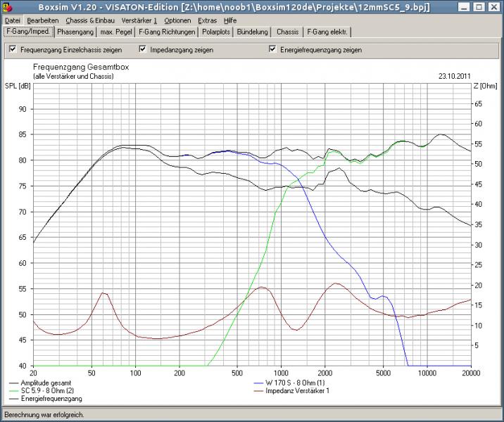

                      Ich werde jetzt extra für dich auf meinem Computer BoxSim installieren und dein vorhandenes Gehäuse einhacken. Es gefällt dir offensichtlich und dann sollst du auch damit glücklich werden. Man kann auch mal von Standardkonstruktionen abweichen, alles andere wäre ja langweilig.
                      • Frankynstone
                        • 23.03.2004
                        • 3916
                        #56
                        1. Gehäuse eingegeben, geometrisches Innenvolumen sollten ca. 20 Liter sein, alle Einbauten sind davon abzuziehen.
                        2. Schuss ins Blaue und den billigen FR8 8Ohm ins obere Loch gepflanzt und ihm 1 Liter geschlossen gegeben, linear bis auf eine Hochtonüberhöhung, Maxpegel 95dB.
                        3. FR8 8Ohm als Referenz genommen und andere Breitbandlautsprecher verglichen, ob sie von Frequenzgang und Maxpegel besser abschneiden.
                        4. Mögliche Kandidaten FRS5X, FRS8, SC8N, F8SC und der Ovallautsprecher SC5.9 auch.
                        5. FRS8M spielt nicht ganz so linear, dafür viermal so laut.
                        6. W170S mit Bassreflex bei 30Hz für gut befunden.
                        7. Frequenzweichen für meinen Lieblinskandidaten FRS5X und deinen Lieblingskandidaten FRS8M simuliert und nicht ganz glücklich geworden.
                        8. Die ersten Ergebnisse hier gepostet. Du musst BoxSim installieren bzw. liefere ich im Laufe der Woche auch Screenshots und bessere Simulationen.

                          Ich habe die FRS8M-Version mal etwas verbessert, dafür geht das Ganze jetzt allerdings ein wenig in richtung Bauteile-Grab.
                          Edit: Wenn man den oberen Sperrkreis von 6,8µF, 0,22mH und 8,2Ohm auf 4,7µF, 0,47mh, und 6,8Ohm ändert wird der Energiefrequenzgang besser, auf Kosten des Achsen-Frequenzgangs.

                            Wahrscheinlich wäre es einfacher, die Position des FRS8M zu korrigieren oder Fasen am Gehäuse anzubringen. Leider habe ich das jetzt noch nicht untersucht, aber Gehäusekanten können den Frequenzgang auf der Hauptabstrahlachse derbe verwellen, während der Energiefrequenzgang ganz okay ist.
                            Edit 1: Der Frequenzgang ändert sich nicht allzu sehr, wenn man Fasen anbringt. Die obere Position bewährt sich nicht viel anders als die mittlere, deshalb bleibt es bei oben. Im Anhang eine Lösung, die mir persönlich sehr gut gefallen würde: F8SC mit einer kleinen Überhöhung bei 2kHz, dafür ist der Rest vom Frequenzgang sehr ausgeglichen.
                            Edit 2: Bauteilegrab muss gar nicht sein. Jahrzehntelang waren ovale Mittelhochtöner en vogue und das nicht zu unrecht. SC5.9 liefert mit einer sehr einfachen Frequenzweiche in der gegebenen Konfiguration ein sehr harmonisches Bild.
