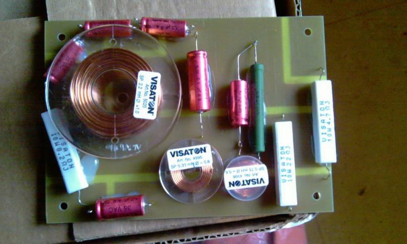

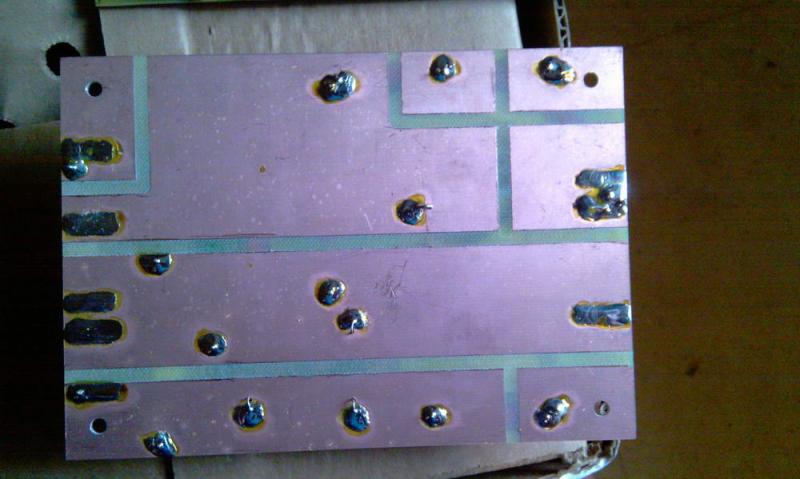

                              • 5856
                              Ich bitte vielmals um Entschuldigung.
                              Die normale Alto 1 und 2 hat ja ein 4 Ohm W170s.
                              Meine haben ja 8 Öhmer, da sie aus einer Alto 3 kommen.
                              Kollege Knork hat mir damals eine Weiche mit Boxsim gebastelt, die bei mir hervorragend funktioniert.
                              Und die habe ich ohne euch das Wissen zu lassen, vorausgesetzt.
                              Ich hänge die mal dran. Ich wollte unbedingt den Saugkreis haben, wegen Silvio's Aria UL, die ich bei Timo gehört habe.
