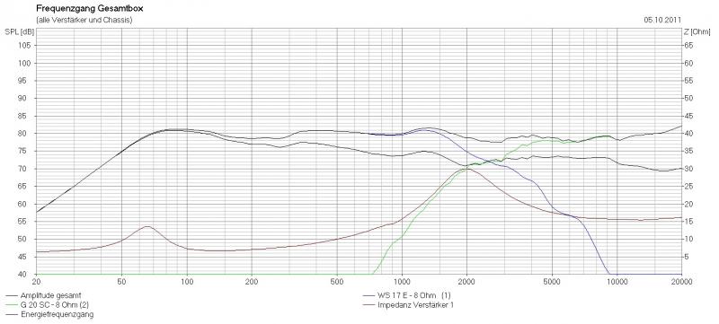

                Ich habe mal eine Nacht drüber geschlafen...
                Meine alten Gehäuse werde ich weiter nutzen und vorerst nur die Bestückung tauschen.
                Einsetzen möchte ich den WS 17 E und die G 20 SC, beide getrennt bei circa 2800Hz.
                Das Gehäusevolumen beträgt 15L netto, die geschlossene Bauform wird vorerst behalten.
                Meinen Subwoofer verwende ich erst mal weiter, der geht eigentlich auch in Ordnung.
                Warum den WS 17 E
                Sieht, wie ich finde besser aus als der W 170 S und ist dabei noch preiswerter.
                Und ist durch die inverse Staubschutzkalotte wesentlich Kinderfreundlicher.
                Warum die G 20 SC
                Könnte mit diesem Hochtöner viele weitere Bauvorschläge realisieren.
                Desweiteren dürfte er um einiges besser sein, als eine SC 10 N...
                Ich hatte schon viele Hochtöner, unter 50€ findet man selten was, womit man lange zufrieden ist.
                Die ersten Weichenbeschaltung habe ich bereits fertig, muss aber nicht final sein.
                Wie realistisch ist eigentlich diese Simulation?
                Was sagt Ihr dazu?

                  Hallo!
                  Ich finde den WS17E nicht besonders ansprechend (Klangcharaker), würde ich nicht wieder kaufen.
                  (Da findet man selbst in preiswerten Fertigboxen teilweise vergleichbare oder gar bessere Tiefmitteltöner.)
                  Die CLOU habe ich als letztes gehört (WS17E), ist preiswert aber auch nichts besonderes in der Preisklasse.
                  Da gibt es viele Konkurrenzprodukte die mehr Tugenden versprechen und unwesentlich mehr kosten.
                  Es gibt für um die 30€ bessere Chassis, die G20SC ist hingegen ein brauchbarer Hochtöner.
                  Wenn es in dein Budget passt, AL170 + DSM25R funktioniert super, kostet aber auch überdurchschnittlich viel.

                        Mit fremd-Chassis-Daten lässt es sich leider in Boxsim nicht sonderlich gut simulieren, eine gelungene Abstimmung würde also Mess-Equipment voraussetzen. Wenn der TE bereit ist, sich ein Messmikrofon, einen Mikrofon-Vorverstärker und ggf. eine ordentliche Soundkarte zuzulegen, macht der Vifa-HT Sinn, ansonsten doch besser den G20.
                          Ja aber was nützt eine gut simulierte Gesamtkonstruktion, wenn das Endergebnis nicht rund ist?
                          Natürlich bietet das Programme mit der Visaton-Datenbank eine gute Basis, auch für den Anfänger.
                          (Messungen im Freifeld fallen anders aus und Raumklang und Aufstellung ist auch entscheidend.)
                          Aber nur deswegen, sich für einen schlechteren Lautsprecher zu entscheiden, … sehe ich anders.
                          Fakt ist, das weder der WS17E (gerade) noch ein W170S (brauchbar) wirklich gute Chassis sind.
                          Klar kosten beide nicht die Welt, die Konkurrenz bietet aber auch keinen schlechteren Klang fürs Geld.
                          Ob Vifa oder andere Hersteller, dass ist egal.
                          Es gibt viele Produkte auf dem Markt, die den Visaton Pappen das Wasser reichen können.
                          Die W-Serie ist nicht besser, als die TMT in vielen KBen aus der HiFi-Standard Kategorie.
                          Die Bestückung aus einer Heco Aleva 200 spielt in Summe über W170S+G25FFL Niveau.
                          W170S+G25FFL habe ich hier stehen und sie ist nicht mehr, als eine mittelmäßig-gute HiFi-Box.
                          Interessant finde ich Konstruktionen wie die Topas (Klang) oder auch die Light-Version (PLV).
                          Gute, typische 2-Wege aus AL170 und KE25SC spielen sicherlich in der obersten Kategorie.
                          W130S + SC20SC = Grundsolide aber sticht im direktem Vergleich auch nicht sonderlich heraus.
                          Meiner Meinung nach fehlen Pappenheimer im Portfolio... eben was zwischen AL und W-Serie.
                          Breitband... für den einen okay, ich kann mich damit nicht anfreunden, auch mit dem B200 nicht.
                          Ich verbaue für preiswerten Selbstbau, mit wenigen Ausnahmen, kein Visaton mehr.
                          Einen Visaton W170S mit einem Vifa XT25 zu kombinieren, halte ich nicht für sinnvoll.
                          @Topic
                          Ich würde, wenn zu einer Topas Light mit G20SC tendieren, dass ist schon was vernünftiges, Preis stimmt!
                          Für einen leises Hören, würde ich den Subwoofer (dezent im Hintergrund) stehen lassen.
                          Was auch prima funktioniert ist ein AL130 mit G20SC in 15L geschlossenem, schmalen Gehäuse + Sub.

                            Vielen Dank für die Beteiligung, ich werde ein Paar TOPAS LIGHT aufbauen.
                            Und der W 100 S ist wirklich in der Laage, mit einer SC 10 N eine gute Stimmenwiedergabe zu realisieren?
                            Die Vifa-Lautsprecher sind, auch wenn sie besser sind, deutlich zu teuer...
                            Was mich aber interessieren würde, wie gut sich eine TOPAS LIGHT wegen eine Pico Lino 2 (Vifa 9 BG 119/8) schlägt?
