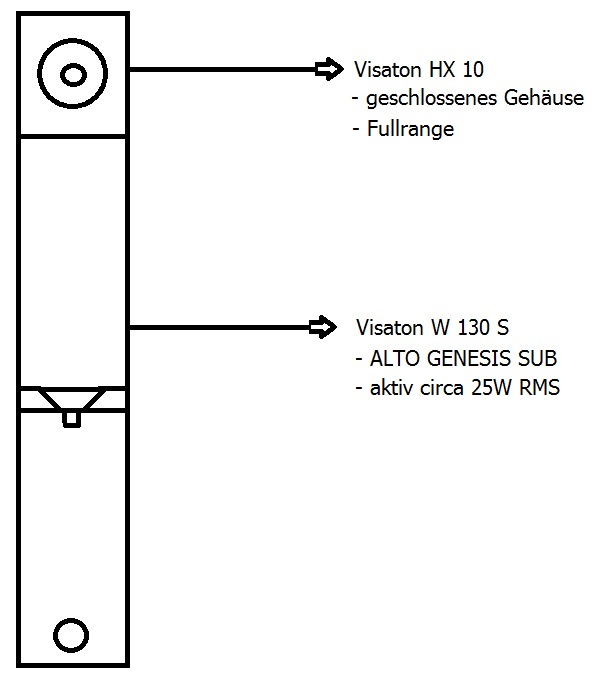

    Hallo Community,
    ich möchte mir Lautsprecher (schlanke Standboxen) für das Wohnzimmer aufbauen.
    Das Wohnzimmer ist circa 30m² groß, hohe Pegel werden nicht gefordert.
    Die LS müssen in den Ecken, ziemlich wandnah (max. 30cm entfernt) platziert werden.
    Alle Musikgenres sind vertreten, gewünscht ist auch die Wiedergabe des TV-Signals.
    Wichtig ist mir eine neutrale Sprachwiedergabe und Detail im Hochtonbereich.
    Der Bass sollte kräftig und trocken sein, auf keinen Fall dröhnen und verwaschen.
    Erfahrungen im Selbstbau habe ich schon gesammelt.
    Es fing circa 2001 mit einem Conrad-Bausatz, für 50€ das Paar an.
    Mit Visaton habe ich bislang aber nur wenig Erfahrungen gemacht.
    Ein Paar VIB MIKRO AL wurde damals für einen Freund aufgebaut.
    Ich habe mir schon Gedanken über die Konstruktion gemacht.
    Eine Skizze, zum besserem Verständnis findet Ihr im Anhang.
    Der HX 10 kommt mit Frequenzweiche, ein aktives Subwoofermodul habe ich.
    Würde mich über einige Meinung oder andere Vorschläge sehr freuen.

    Also den w130s würde wenn als Geschlossene Box empfehlen. Hab mal ein Bandpass mit den Werten von WINISD getestet und war nicht so begeistert. Wenn aber wirklich keine allzu hohen Pegel gefordert sind. Würde ich den w100s mal Einwerfer, die TOPAS LIGHT hat einen Wunderbaren Bass (IMHO) und das Gehäuse ist sehr Schlank. die Hochton-Einheit kann ja dann mit dem HX-10 getauscht werden und die weiche dem Entsprechend angepasst werden.

      Hallo Masuuk,
      du meinst also, einen W 100 S in das Gehäuse der TOPAS zu schrauben?
      Funktioniert das wirklich gut, ohne Veränderungen am Gehäuse?
      Und dann den HX 10 direkt über den W 100 S setzen?
      Optisch wäre das dann aber nicht wirklich ansprechend?
      Weiche brauche ich nicht ändern, ich möchte mein Subwoofermodul verwenden.
      EDIT: Da könnte ich ja gleich eine TOPAS LIGHT (W 100 S / SC 10 N) bauen?
      • Masuuk
        • 24.11.2009
        • 657
        An sich ja, ich habe eine mit dem TW70NG gebaut und bin sehr zu Frieden für das Geld.

          Also die TOPAS LIGHT verspricht auf den ersten Blick doch recht viel.
          Wenn ich mir aber den Wirkungsgrad und die Membranfläche anschaue, bleiben Zweifel.
          Ich höre wirklich nicht sehr laut aber für gehobene Zimmerlautstärke sollte es reichen.
          Wie gesagt, der Raum ist 30m² groß und hat Laminatboden, circa mittige Hörposition.
          Ob da der W 100 S wirklich reicht, um genügend Raumfülle zu vermitteln?
          Derzeit nutze ich zwei kompakte 2-Wege LS (5“ + 1“) auf Ständern.
          In der Mitte arbeitet ein aktiver Subwoofer, mit 10“ Treiber in 25L geschlossenen, netto Volumen.
          (All selfmade, mit deutlichen schwächen im Mitteltonbereich und der Sprachwiedergabe)
          Es liegt nicht an der Weichenschaltungen, Gehäusekonstruktionen oder der Bedämpfungen.
          Der TMT hat eine Alu-Membran, Stimmewiedergabe ist sehr problematisch, blechern.
          HT, eine Gewebekalotte ist okay aber auch nichts besonderes, erstaunlich viel Detail.
          Insgesamt geht das Musikhören, mit mittelmäßiger Dynamik und befriedigender Stereodarstellung in Ordnung.
          Auffallend schlecht, wird die reine Stimmenwiedergabe, bei DVD oder TV (News) übertragen.
          Den Subwoofer könnte ich weiter nutzen, die Mains sollen/müssen getauscht werden.

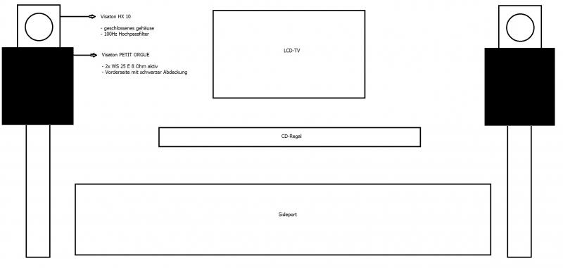

                          Ist das realisierbar? 2x PETIT ORGUE aktiv mit HX 10 Aufsatz? Interessanter Ansatz?

                            Ein Dipol Sub darf nicht mit einer der offenen Kammern nah an einer Wand stehen.
                            Also wenn Dipol, dann lieber nur einer und den seitlich an eine Wand und die
                            zwei HX10 Sats hoch aufgestellt.
                            • XtremeHunter
                              • 25.11.2009
                              • 639
                              Die Petite Orgue dürfen keinesfalls Wandnah stehen, da funktionieren sie leider nicht!
                              Wenn du die Couplet Light nach Originalvorschlag baust und pro Seite einen TIW200XS als Sockel in identischer Breite und tiefe nimmst? dann hast du auch zwei schlanke Standlautsprecher, sozusagen als 2.2 System
