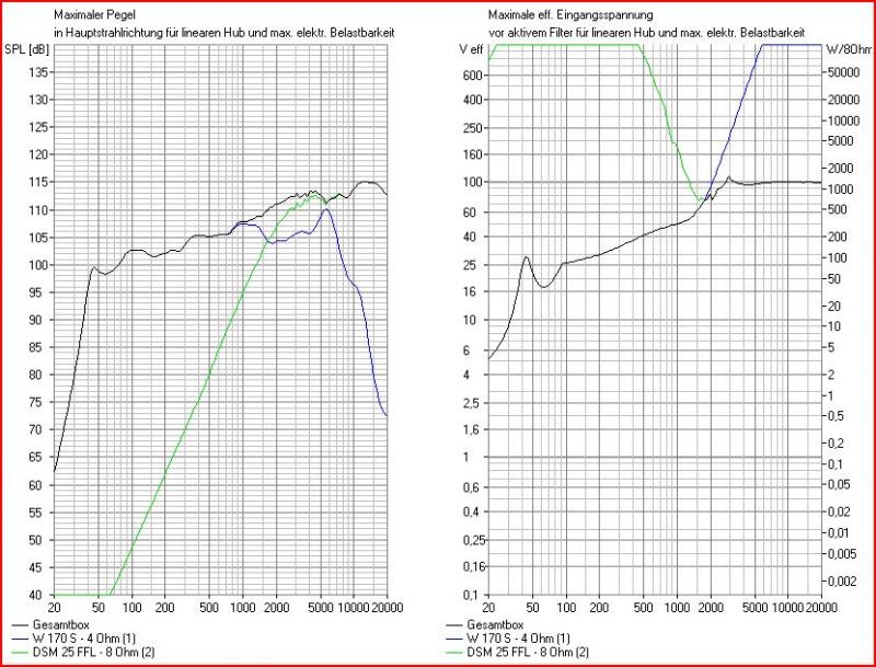

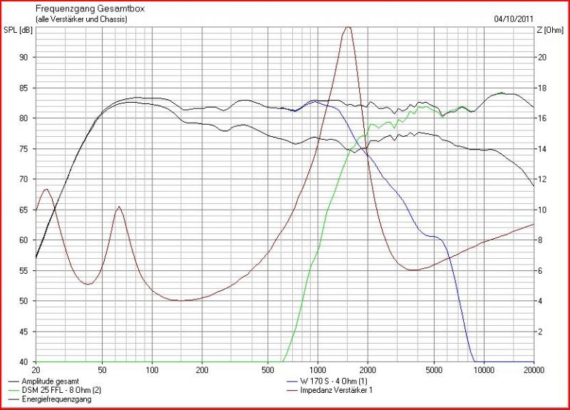

        Habe die Alto mit DSM 25FFL schon seit Jahren hier stehen.
        Wie schon gesagt den W170S nicht zuweit hochziehen und DSM 25FFL nicht zu tief trennen.
        Ich würde den Kompromiss wählen, wenn kein Waveguide, das man die DSM 25FFL tiefer trennt und dafür steil trennt und den Lautsprecher für nur moderate Lautstärken verwendet.

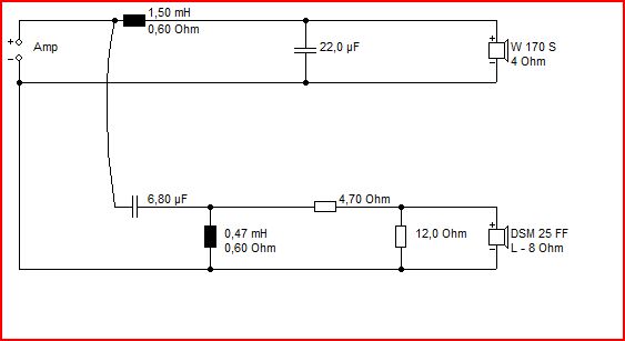

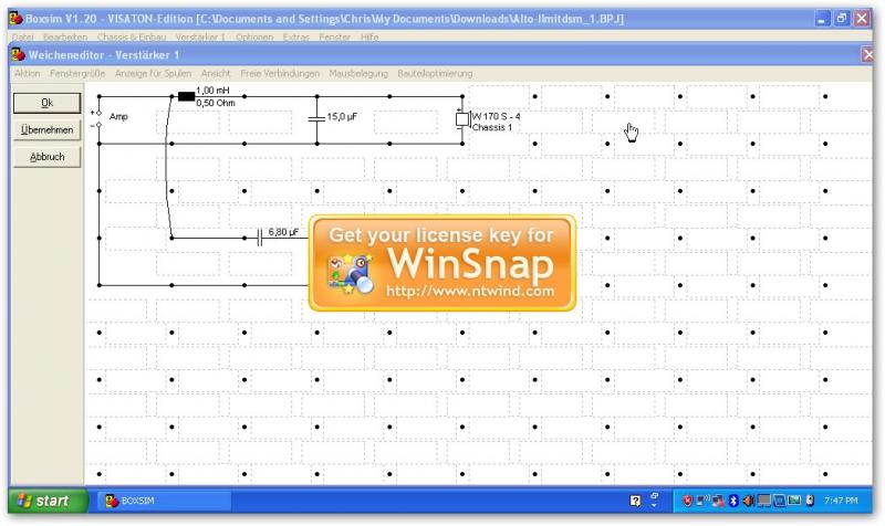

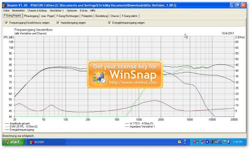

          Hi Lando,
          Meinst du dass dass zu hoch getrennt ist?
          Und wie sieht dein Weiche dann aus?
            probiere ruhig die weiche von gabbagandalf...
              mit tiefere trennung vieleicht so:
              • GabbaGandalf
                • 22.10.2004
                • 1851
                Für die KE wäre so eine tiefe Trennung ok, aber ich glaube für die DSM ist eine Trennung unter 2kHz zu tief, das könnte bei hohen Lautstärken klirren.
                Ich würde nur so tief trennen wenn nicht sehr laut gehört werden soll.
                  er soll mal mit deiner weiche anfangen...

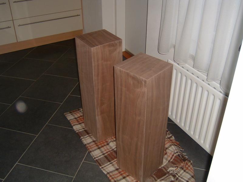

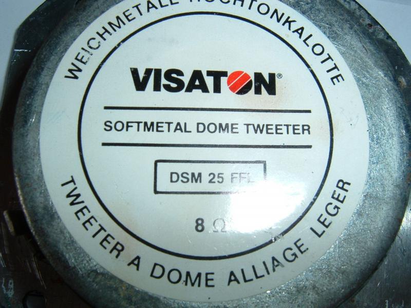

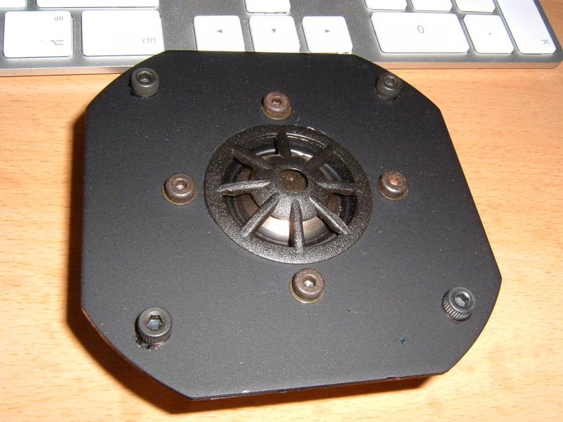

                    Hierbei noch einige Fotos von Die DSM die ich verenden werde.
                    Hab auch schon zwei MDF Gehäuse gebaut.
                    Konnte fur 50 Euro etwas Holz Furnier kaufen.
                    Hab das auf das Gehäuse geklebt (mit Bugeleisen und D3 Klebstoff). Dass ist die erst mal das ich das mache.
                    Glücklich kann man auf Internet und dass Forum hinweise finden wie Mann das machen muss.
                      hast welche von den älteren (nicht den ganz alten), aber wie gesagt nicht schlechteren wie die aktuellen, die klingen halt einfach anders, spritziger. Als Weiche würden sich entweder Gabba´s entwurf eignen oder eben meiner, Simulations-King Jama´s Weiche würde ich tunlichst lassen, trennt viel zu tief speziell für die alte DSM, hatte seinerzeit einige Hörversuche mit den alten und den neuen DSM´s getätigt, die jenige welche die Du hast klirrt hörbar mehr bei so tiefer Trennung. Trotzdem bin ich ziemlich sicher das Du zufrieden sein wirst wenn Du eine der beiden vorgeschlagenen Weichen nimmst. Wird ein guter Lautsprecher.

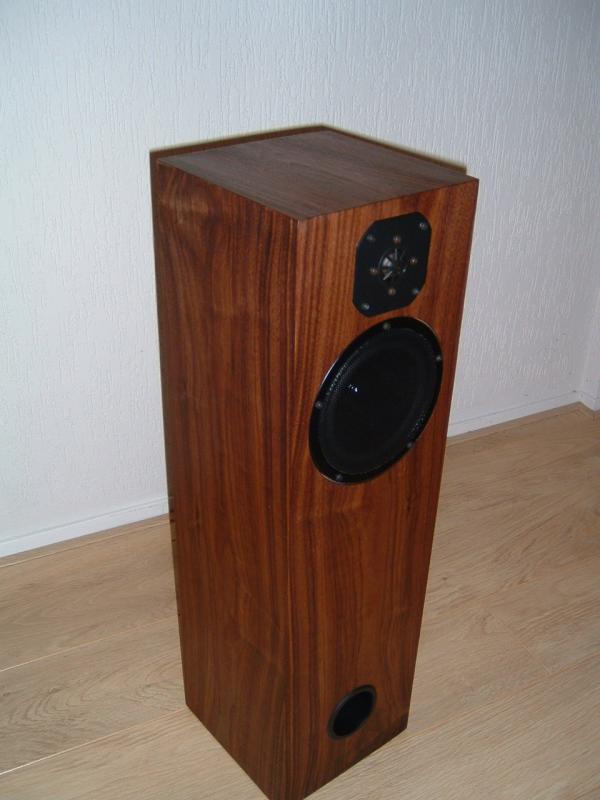

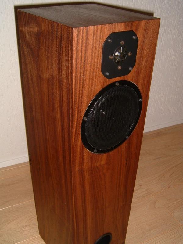

                        Fertig!!!
                        Vielen dank fur die Hilfe.
                          Super, schöne Teile, wie bist Du mit dem Klang zufrieden? Welche Weiche hast Du verwendet?
