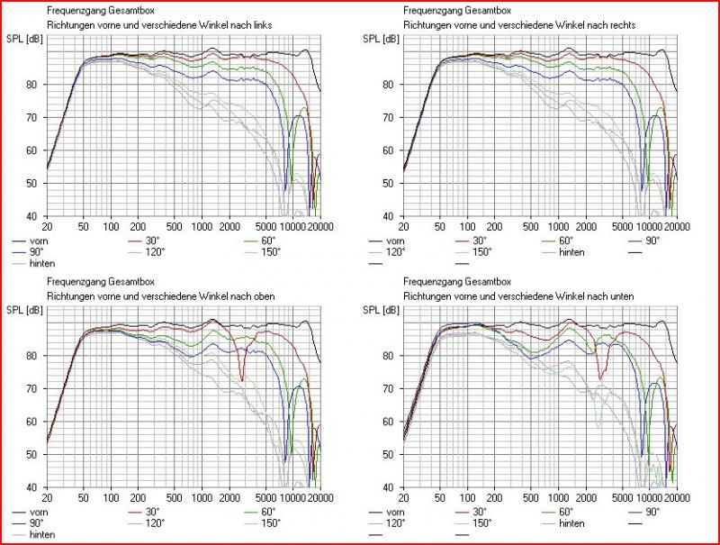

              • Lebrichon
                • 20.06.2008
                • 289
                grundsätzlich ist erst einmal alles möglich. Man muss sich nur überlegen, ob es Sinn macht und ob der Aufwand zum Nutzen her nicht zu groß wird.
                Leider muss ich aber sagen, dass dein Vorhaben nicht wirklich Sinn macht. Die Aria 2 Light hat eine Übernahmefrequenz von 2500 Hz zum Hochtöner. Die beiden W 100 S laufen also bis dahin parallel. Legt man den Lautsprecher hin (wie es üblicherweise fehlerhaft in anderen handelsüblichen Systemen auf dem Markt gezeigt wird) bekommt man eine stärkere Bündelung zu den Seiten was sich in enormen Einbrüchen im Frequenzgang zeigt (schaut zwar hübsch aus und passt optisch zum Fernseher, ist aber akustisch gesehen eine Katastrophe). Deine Mithörer haben quasi außerhalb der 0-Achse ein akustisches Problem, meist im wichtigen Sprachbereich.
                Die "D'Appolito" Anordnung hat den Sinn, bei Hochkantaufstellung ein besseres Abstrahlverhalten in der horizontalen Achse zu bekommen, was wiederum eine Einschnürung in der vertikalen bedeutet.
                Benutzt du nun nochmals 2 weitere W 100 S schnürt sich das ganze noch dramatischer zu, ganz zu schweigen von den Problemen der Laufzeit zwischen den beiden äußeren W 100 S, die dann ja etwa 50 cm entfernt voneinander wären (entspricht einer Frequenz bei Lambda-halbe von etwa 343 Hz, was wiederum voll im Arbeitsbereich der Chassis wäre).
                Einzig möglich wäre eine veränderte Weichenschaltung so dass die äußeren 2 W 100 S nur den unteren Teiftonbereich abdecken. Das wiederum ergibt aber eine enorm aufwendige Weiche und wird einige Probleme mit der nicht gerade wirkungsgradstarken G 20 SC machen.
                Kurz zusammengefasst: Einfach 2 weitere W 100 S dazuschalten ist absolut nicht empfehlenswert

                    • Midvinterblod
                      • 07.10.2010
                      • 506
                      die Aria2Light ist ein sehr gut klingender Lautsprecher; eine gute Wahl. Ich habe ihn aus den von Lebrichon genannten Gründen senkrecht über dem TV. Ein kleiner Gedanke: Unter dem TV liegend wäre ein zwei-einhalb-Weger ala Aria2MHT-Center ideal, weil hier die genannten Probleme nicht mehr auftreten. Der AVR sollte dann aber über "Dialog-Lift" verfügen, um den Center-Klang auf TV-Mitte zu bringen.

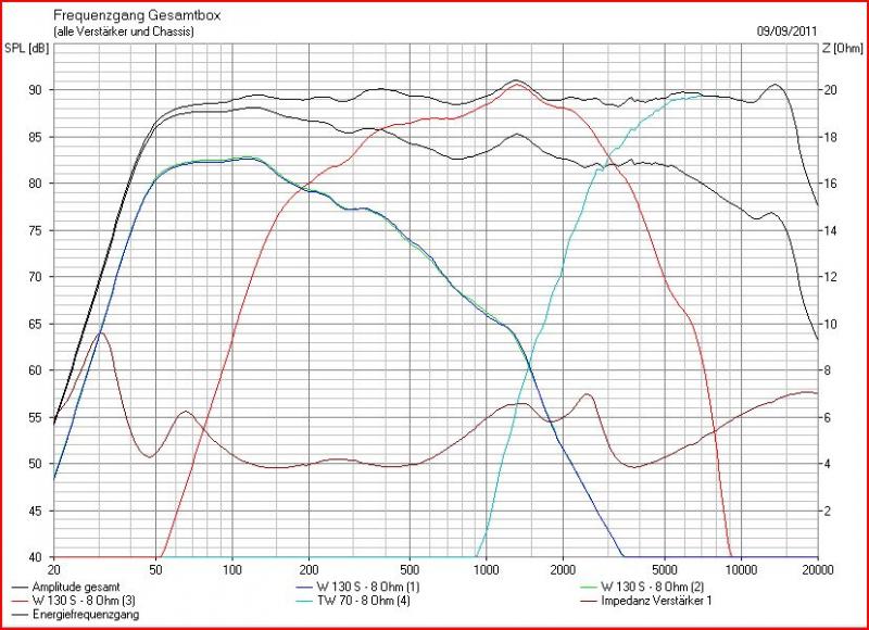

                        • Frank
                          • 05.03.2005
                          • 1387
                          Bei vier 10ern würde ich drei parallel bis 400Hz laufen lassen und einen als klassischen Mitteltöner betreiben. Dann gibts auch keine Auslöschung, wenn alles auf gleicher Höhe verbaut ist.
                          Aber das ist ein völlig neues Konzept und benötigt eine ganz neue Weiche. Aber so machts Sinn.
                          Nachtrag. Grad seh ich mir jamas Weiche an. Der machts ähnlich. Der Mann weiß, wies geht
                            ich auch, nur vertikal...
                            etwas bedenken mit der impedanz in diesem fall
                            • Frank
                              • 05.03.2005
                              • 1387
                              2 10er als 4Ohm Variante in Reihe und dann einen 8öhmer parallel.
