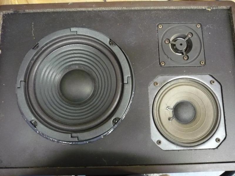

            Diese alten Chassis sind sicher sowas wie Cash-Cows im Portfolio von Visaton. Die brauchen gar keinen Test. Die brauchen keinen Test, um regelmäßige Umsätze zu generieren. Marketing betreibt man für die neuen Produkte (Question Marks) und vielleicht für die Stars.
              zwar keine Messung, aber hier habe ich für nen Bekannten die Bässe einer Quadralbox getauscht, die Sicken der alten Chassis waren hinüber, natürlich darf es wie immer nichts kosten. Keine Ahnung wie es sich vorher angehört hat, aber der W170 macht sich besser als man denken könnte.
              Muss bei einer Retrobox denn alles perfekt sein? Waren die echten Retros denn perfekt? Irgendwie habe ich das Gefühl hier wird nur noch geredet statt gewurschtelt, eine traurige Entwicklung, kein Wunder das der Selbstbau immer mehr abnimmt wenns nicht mehr perfekt genug sein kann.
                      mal zwischendurch gefragt: warum wird sowas immer wieder gemacht?
                      Normale, kleine Lautsprechereparaturwerkstätten bieten Sickenreparatur ab ca. 25€ pro Chassis an, und dann erhält man den originalen Klangcharakter und Anmutung der Box.
                      Die jenige mit P. (und aus P.) , die am heftigsten wirbt, hat sich in Sachen Quadral allerdings neulich hier nicht mit Ruhm bekleckert, als Tipp am Rande.
                      Gruß, H.-C
                        mal zwischendurch geantwortet: dem die Teile gehören ist der Meinung:
                        natürlich darf es nichts kosten.
                        Der Besitzer würde wahrscheinlich auch einfach ohne Bass weiterhören, ein Banause höchster Güte. Also die billigste Variante, ein W170. Wie oben geschrieben, wenn der optisch ein wenig schöner wäre, durchaus ein brauchbares Chassis für nen günstigen 3Weger.
