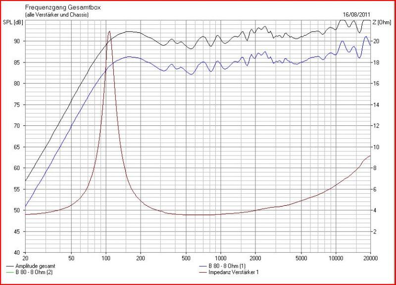

                      @ jama : ich glaube schon.. bei 900 hz ist jetzt ein mini hubbel, der vorher nicht da war
                      • the.Sandmann
                        • 18.02.2011
                        • 579
                        also ich sehe keinen Unterschied zu der Version, die ich schon hatte.
                        Da war der Hubbel auch schon drin.
                        Gruß,
                        Alexander
                        • excysyr
                          • 29.12.2010
                          • 276
                          Hmmm, dann hab ich wohl Hubbel auf den Augen ;-)
                            die daten sind hochgenau (oder haargenau für die puristen...) die selben!
                            ich hab eine simu gemacht mit beiden daten:
                            hier das resultat.
                            (grosse schallwand,50l cb für jeder, parallel ungefiltert)
